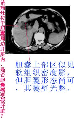

作者: 听蝉观竹    时间: 2006-2-4 22:05
标题: 回复:ct2658:女性,62岁,以腹痛,黄疸2天收入住院。
我又仔细看了一遍,我把我标的图上传进行交流,请指正!
我认为张大夫所指的应该是肝脏内的病灶,而不是胆囊的肿块,胆囊内没有看到异常密度影像,所以不能以此作为诊断胆囊癌的影像依据。
如果从平扫影像来分析,肝脏内这个病灶可以有以下多种考虑:
1、原发性肝癌;2、血管瘤;3、转移瘤;3、炎性病灶;4、淋巴瘤.....等等。当然增强扫描尤其是三期扫描可以缩小范围。

作者: caihe    时间: 2006-2-4 23:56
认为张医生发布该病例结果是对的,但这两幅图片要诊断胆囊癌确实有些困难,仔细阅该片,认为胆囊上部密度稍高,似软组织密度,如果病理结果不错的话,可能这就是癌灶。
