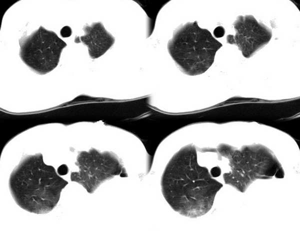

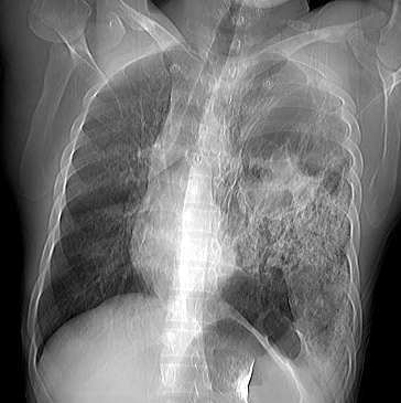

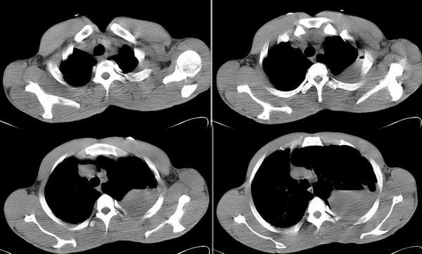

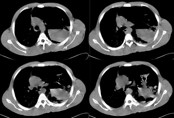

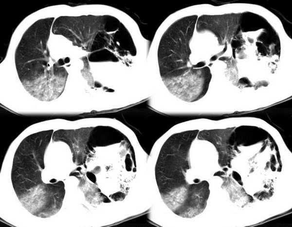

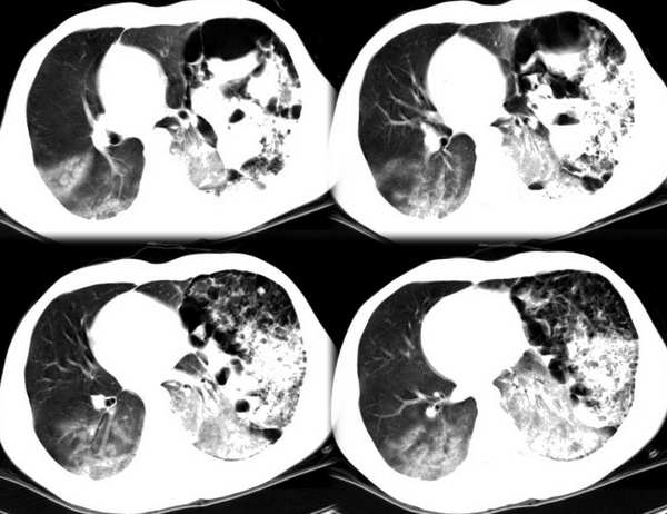

病人以发热、咳嗽、咯血1日入院。请重点讨论左胸囊腔性质。

有几个征象请大家注意一下:1、左胸巨大囊腔一直延伸至腹腔,无明确界限;2、囊腔内结构复杂;3、囊腔与肺边缘清楚,且占位效应明显。

1、双肺气肿;2、双肺炎性病变;3结合top像所示,膈上见不规则透光区,考虑左侧膈疝。口服阳性造影剂进行鉴别。

作者: guandong    时间: 2006-2-6 22:37
谢谢各位高见!
  该病人因发热、咳嗽、咯血入院,拍胸片我诊断为两肺感染性病变(结核待排),左胸囊性病变考虑为膈疝。给病人吞钡后示胃位于膈下。后因病人大咯血转到上级医院,未能继续观察钡剂的走向。ct为上级医院所做,诊断为两肺感染性病变,左胸囊性病变考虑为多发肺囊肿并感染。以后病人未能继续追踪,很遗憾!
  我个人诊断意见仍为两肺感染性病变(结核待排),左胸囊性病变考虑为膈疝。理由如下:
1、左侧膈肌不完整(外侧缺如);
2、囊性病变与肺边缘清楚,左肺受压,左下肺膨胀不全,纵隔向右明显移位;多发性肺囊肿并感染一般肺部会有广泛纤维化及胸膜粘连,纵隔会向患侧移位或不移位。
3、囊腔一直延伸至腹腔。
3、囊腔内结构复杂,用多发性肺囊肿或其他肺内病变很难解释。
资料:
bochdalek氏孔疝(腰肋三角区裂孔疝)x线表现:
1、病例横膈大部分或完全不能见到;
2、充气的肠曲在肠腔内呈多个透明区域,有的伴有液平,与肺部囊性病变有些相似;
3、心脏与纵隔移向对侧;
4、病侧肺因发育不全和被压迫呈不张;
5、腹部充气肠曲减少或缺如。
6、有人指出虽然腹部的大部分结构位于胸腔,但在有些病例 中胃可移位于盆腔。钡餐检查通常可以清楚显示疝入胸腔的肠胃道情况。
