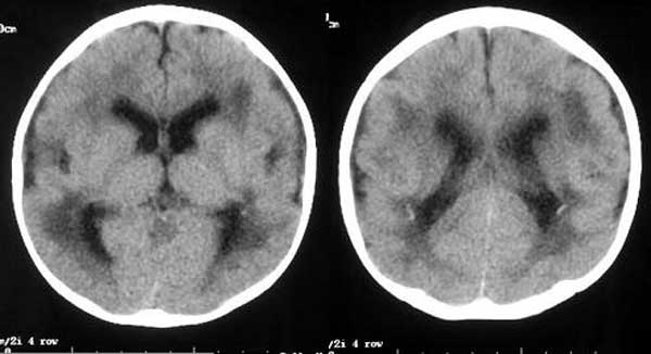

男7m小儿运动过多。

考虑脑发育异常(不知出生时情况如何?)
作者: lushijun    时间: 2006-2-5 05:58
支持儿童脑白质病
作者: 一棵树    时间: 2006-2-5 05:58
应该详细询问病史,是否是因感染引起的室管膜炎、脑白质脱髓鞘?
作者: lkc8963    时间: 2006-2-5 06:33
影像学表现:1 双侧室及三室增大,四室后缘前突示不大,支持脑积水(梗阻性)
      2 双侧室周围白质内多发低密度灶,边界不清,部分为“洇水征”所致;
      3 双侧室后角壁及双侧额顶叶示多发点条状钙化;
      4 双侧额顶叶巨脑回。
诊断:1+2+3首先考虑感染性病变,torch?需与结节性硬化(无脑积水),原发性脱髓鞘病变(多无积水及钙化)鉴别,建议血清学检查。

6楼分析得很好,但楼主没提供详细病史,考虑感染性疾病必须结合病史及化验室检查,才能明确诊断。
作者: 听蝉观竹    时间: 2006-2-5 07:51
神经元移行异常(或称神经元移行障碍),目前ct 表现出来的主要以灰质异常巨脑回为主,表现双侧额、颞叶脑皮质肥厚缺乏皱褶;该病例应该进行mr 检查,对于更细节的情况将显示更加清楚(如:有无灰质异位)

脑积水(梗阻性)
脑白质病

同意五楼观点
作者: sywb0031    时间: 2006-2-5 18:53
支持脑发育异常

脑白质病,脑积水。
作者: wawaquan    时间: 2006-2-5 23:02
脑室及蛛网膜下腔均扩大,脑回增厚变平,脑室室管膜下短条状钙化,脑实质内点状钙化。
   男,7m。小儿运动过多。
   考虑: ① torch综合征;②巨脑回(平滑脑回);③无明显脑积水征象。

支持听蝉观竹版主意见,建议mri,血清学检查,密切结合临床。
作者: jiajie    时间: 2006-2-6 00:00
支持先天性宫内感染(torch综合征),巨细胞病毒感染可引起发育畸形,如厚脑回畸形、多小脑回畸形等。
作者: gaozhengyi    时间: 2006-2-6 00:49
1 脑沟明显少而平,为巨脑回畸形的表现。
2 脑室系统扩张并室周及双侧大脑半球白质密度降低,侧脑室壁可见条片状钙化,以上为先天性宫内感染的表现,即torch,torch为一组病原体造成的宫内感染,包括巨细胞病毒、弓形体病毒、风疹病毒等,脑白质的低密度、脑萎缩、脑室扩张和室周的钙化影为其典型表现,可以伴有神经元移行异常。

脑积水+脑白质病变+脑实质钙化灶......

支持torch

脑皮质发育不全伴灰质异位症。
作者: 冷开水    时间: 2006-2-6 07:55

考虑torch综合征;巨脑回畸形
作者: wangjing81750    时间: 2006-2-7 05:22
儿童性脑积水脑白质病
作者: ssl1_1    时间: 2006-2-7 07:01
病变以脑室周围白质脱髓鞘改变为主,内可见点状钙化灶,脑沟裂及脑室增宽,考虑为肾上腺脑白质营养不良.
