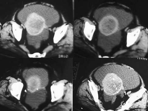

女75y大量腹水,盆腔占位

卵巢癌
作者: 乡医 时间: 2006-2-7 03:01
是卵巢癌
作者: wangjing81750 时间: 2006-2-7 03:55
卵巢癌可能性大。
盆腔内类圆形软组织块,与子宫分界不清,肿块密度不均匀,增强可见壁结节……
作者: 同 时间: 2006-2-7 03:58
考虑卵巢癌可能性大。
作者: wawaquan 时间: 2006-2-7 04:19
标题: [原创]
右侧图像为增强?
盆腔类圆形囊实性肿块,厚壁有壁结节,增强后实性成份明显强化。 盆腔淋巴结不大。
女75y大量腹水,盆腔占位。
考虑:卵巢癌可能性大。
鉴别诊断:①卵巢良性肿瘤:多为囊性,可有分隔和乳头状突起,实性成份较少;强化程度较轻。
②卵巢转移性肿瘤:多为双侧,实性或囊实性,可有原发瘤病史。
[本贴已被 wawaquan 于 2006-2-6 20:28:41 修改过]
作者: 一棵树 时间: 2006-2-7 04:43
[emb6] [emb6] [emb6]
作者: 成功成仁 时间: 2006-2-7 04:43
卵巢ca
作者: chry3 时间: 2006-2-7 04:59
作者: haogandian 时间: 2006-2-7 05:04
除最后一幅图像外,其他几幅图像我看是连续的未增强图片,连贯起来看是有肿块的球形感,从上往下图像是小大小。请qinwei260说明,以免误导大家诊断思路。就本例出现大量腹水,盆腔内类圆形囊实肿块以实为主,囊壁似厚薄不均。没见膀胱和子宫影所以1:子宫癌?2卵巢癌?3库肯勃氏瘤?以子宫癌可能性大。
作者: guzhongliangddd 时间: 2006-2-7 05:21
定位在卵巢。定行癌,伴癌性腹水形成。
作者: ck3215123 时间: 2006-2-7 05:27
卵巢癌??但子宫呢
作者: wxy7406 时间: 2006-2-7 05:28
除最后一幅图像外,其他几幅图像我看是连续的未增强图片,连贯起来看是有肿块的球形感,从上往下图像是小大小。请qinwei260说明,以免误导大家诊断思路。感觉不对头哦!
作者: lsfowen 时间: 2006-2-7 05:40
支持10楼、13楼。
作者: qinwei260 时间: 2006-2-7 06:00
最后一幅图像不是增强的,是中间一幅从3个不同部位测ct值的图像,误导大家诊断思路,见谅!!我的相机坏了,用摄像头照的,所以图像不清楚,谅解!!!
作者: ssl1_1 时间: 2006-2-7 06:47
卵巢癌可能
作者: jiangjing 时间: 2006-2-7 07:08
作者: 春蕾 时间: 2006-2-8 00:16
卵巢ca并大量腹腔积液。
作者: 西北狼 时间: 2006-2-8 00:52
支持卵巢癌
作者: duguo 时间: 2006-2-8 02:01
老年女性首先考虑卵巢癌,,本人在工作中多次遇到库肯勃氏瘤患者,建议消化道检查。
作者: huangaiying1 时间: 2006-2-8 02:01
右侧卵巢癌伴腹水形成
作者: lushijun 时间: 2006-2-8 12:09
支持卵巢癌
作者: shibing 时间: 2015-6-1 11:07
卵巢ca
