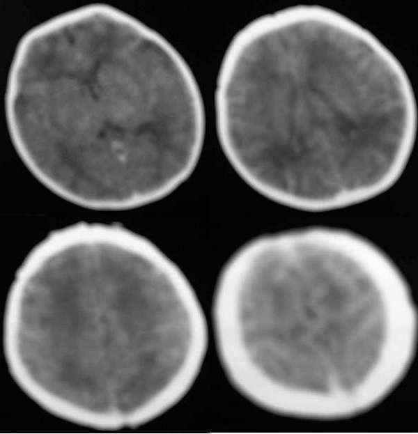

患儿出生后4天,有窒息史,原始反射减弱。

新生儿颅内高密度影均为异常。
考虑:蛛网膜下腔出血。
作者: gaoxiao 时间: 2006-2-7 04:41
可以诊断hie
作者: xiaoniu 时间: 2006-2-7 04:57
脑白质密度明显减低,灰白质界限不清,考虑:新生儿缺血缺氧性脑病。
作者: kbzyycm 时间: 2006-2-7 05:07
:新生儿缺血缺氧性脑病。
作者: chen123 时间: 2006-2-7 05:10
hie
作者: 同 时间: 2006-2-7 05:12
考虑hie可能性大。蛛网膜下腔出血?
作者: ck3215123 时间: 2006-2-7 05:22
考虑:蛛网膜下腔出血。
作者: 成功成仁 时间: 2006-2-7 05:33
hie
作者: wangjing81750 时间: 2006-2-7 05:44
hie
作者: qinwei260 时间: 2006-2-7 06:01
支持新生儿缺血缺氧性脑病。
作者: zhjzhong1968 时间: 2006-2-7 06:23
考虑缺血缺氧性脑病
作者: doctor_ljp 时间: 2006-2-7 06:24
标题: 新生儿缺氧缺血性脑病与蛛网膜下腔出血
结合病史及ct图像,诊断新生儿缺氧缺血性脑病应该没有问题.合并蛛网膜下腔出血的话说明病情较重.本例双侧额叶白质密度明显减低,后纵裂池密度较高.考虑可能有合并蛛网膜下腔出血,考虑重度新生儿缺氧缺血性脑病.

作者: jiangjing 时间: 2006-2-7 06:51
脑白质密度减低[以侧脑室前后角区及半卵圆中心区为明显],灰白质界限不清,考虑:新生儿缺血缺氧性脑病。
作者: 576034755 时间: 2006-2-7 08:02
hie
作者: bhyl 时间: 2006-2-7 12:58
累及两个脑叶以上,属中度,重度还没有达到
作者: 东北 时间: 2006-2-7 16:25
新生儿缺血缺氧性脑病
作者: 国王 时间: 2006-2-7 18:30
hie无蛛网膜下腔出血
作者: bty0902 时间: 2006-2-7 18:40
hie
作者: 春蕾 时间: 2006-2-7 20:58
意见:新生儿缺氧缺血性脑病(hie)。
作者: huangaiying1 时间: 2006-2-8 01:50
考虑新生儿缺氧缺血性脑病,我认为凡经产道出生的婴儿都或多或少伴有蛛网膜下腔出血。
作者: lihuuuu 时间: 2006-2-8 03:13
[emb6]新生儿缺氧缺血性脑病

作者: jdd_xyy 时间: 2006-2-8 04:54
hie,蛛网膜下腔出血不典型
作者: lushijun 时间: 2006-2-8 12:04
支持蛛网膜下腔出血
作者: weipan2006 时间: 2006-2-8 16:44
考虑新生儿缺血缺氧性脑病
作者: haitian598 时间: 2006-2-9 00:50
考虑hie肯定有大。蛛网膜下腔出血没,高密度的是正常脑回,
作者: shibing 时间: 2015-6-1 11:06
蛛网膜下腔出血。
