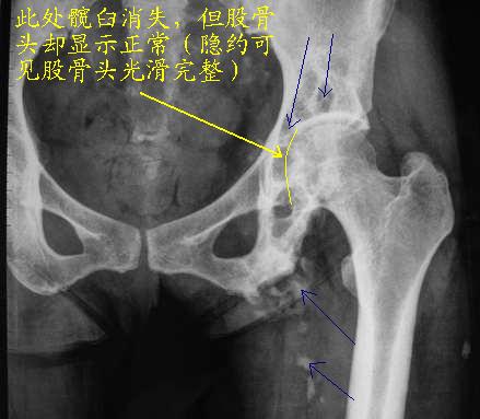

f,42,左侧髋部疼痛10余年。

左髋臼上方见分隔状低密度影,未见明显膨胀,左股骨头形态尚可,左髋关节间隙变窄,其间见骨纹通过,粗隆下软组织见形态不一,散在钙化,考虑:左髋强直性关节炎并骨化性肌炎可能性大。左髋臼上方见分隔状低密度影,未见明显膨胀,为脱钙所致可能性大,必要时请作ct检查,以排除骨肿瘤或肿瘤样骨病。

        左髋臼骨及坐骨内可见多囊状骨质破坏,内有分隔,周边有硬化,左髋内下部软组织内有多个钙化灶。
        我认为这是一个骨及软组织的血管瘤。

左侧髋臼组成骨(髂骨下部、坐骨)示多发囊状膨胀性骨质破坏(由于髋臼膨胀将股骨头包绕,下部髋关节间隙显示欠清),其内可见较粗分隔,边缘硬化。坐骨下方及股骨上段内侧软组织内示斑点状钙化。
印象:髋臼良性病变,首先考虑骨纤维异常增殖症,其次考虑骨血管瘤。

从病史及影像征象看可以确定是良性病变,血管瘤先考虑,会不会是慢性感染性病变。各位老师有何高见,等您的分析。

从影象学形态上看,有骨质破坏,又有骨质硬化,
关节间隙变窄,我的第一印象是慢性化脓性骨
关节炎.

考虑左髋臼结核可能性大。软骨粘液样纤维瘤不除外。

1.非承重区破坏,2.软组织肿胀\\钙化呈流注改变,3.慢性病史.考虑:结核(恢复期).

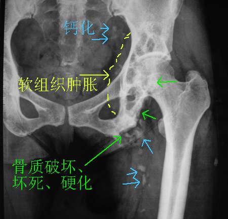

经详细询问病人:前年7月去外院会诊,抗结核治疗至今。病人自我感觉明显好转,由2年前不能走路到现在已经能够走路/甚至可以骑车。
从病史看,该病人表现为慢性病史,血象不高,局部无红肿热痛。
x线表现为髋关节间隙变窄,周围骨质囊状破坏,其间有骨性分隔,软组织有肿胀,同侧坐骨亦受累,表现为轮廓不光整。其下方软组织内见蜡油样致密影。病变以非承重部位的表现为主,破坏的同时伴有骨质的硬化。所以这个病人还是符合髋关节结核恢复期的表现的。

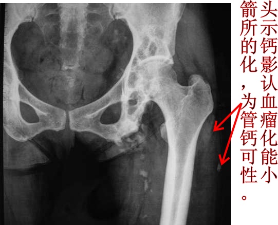

请问zzj0413软组织钙化怎样解释,股骨头及股骨上段未见明显骨质破坏又怎样解释,只有髋关节结核基本上能解释通,但是软组织钙化很难解释。

为什么不考虑钙化点是淋巴结钙化,既骨结核可能.

左侧髋臼组成骨--髂骨下部、坐骨呈多囊膨胀性骨质破坏,坐骨结节区骨质增生硬化,其下软组织内呈流注状钙化,股骨头骨质破坏,髋关节间隙变窄,且伴骨小梁通过。考虑髋关节结核。
