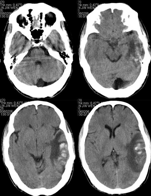

早上做的,男性,58岁,无外伤史。临床症状:头痛头晕一周左右,伴说话辞不达意。无偏瘫。

作者: 春蕾    时间: 2006-2-7 20:37
左颞顶部出血性脑梗塞。
作者: 东北    时间: 2006-2-7 20:45
大枕大池  左颞顶部出血性脑梗塞
作者: ZHWW    时间: 2006-2-7 20:47
左侧颞顶叶肿瘤伴出血可能,建议mr检查。
作者: xiaoniu    时间: 2006-2-7 20:48
1左颞顶部三角形低密度区内高密度影。应该是:出血性脑梗塞。
2枕大池扩大,考虑:先天性大枕大池。
作者: wawaquan    时间: 2006-2-7 21:35
左侧颞顶叶楔形等低密度影,皮层呈等密度,内散在多发类匀形及不规则形高密度影,增强后病变无强化。支持:出血性脑梗塞。本例似应为治疗过程中发生的出血。建议完善病史。
  出血性脑梗塞的原发病是脑梗塞,梗塞的动脉血管再通后,又合并出血。临床特点是原有症状和体征加重。有时虽无症状恶化,但经过一段时间的治疗后无效者,也有继发性出血的可能。出血性脑梗塞的发生,与病人早期活动,情绪激动,血压波动及早期应用抗凝剂、扩血管药物等不适当的治疗有关。
作者: 501959462    时间: 2006-2-7 22:22
为什么大部份都支持是出血性脑梗塞?我不知道患者的临床症状哟,但从年龄和影像上看到是支持出血性脑梗塞
作者: 西北狼    时间: 2006-2-8 01:09
支持出血性脑梗塞.
作者: 扬仪    时间: 2006-2-8 01:34
支持出血性脑梗塞,没有临床症状吗?
作者: huangaiying1    时间: 2006-2-8 01:36
左颞叶皮质区斑片状高密度影,周围可见半环形低密度带,增强后病灶未见明显强化,左侧脑室受压,中线结构右移,支持出血性脑梗塞的诊断
作者: duguo    时间: 2006-2-8 01:53
支持脑梗塞后出血的诊断 。.
作者: gaozhengyi    时间: 2006-2-8 01:57
希望wrancelan 能够把主要病史介绍一下,这对于诊断是非常重要的,目前我也支持出血性脑梗塞的诊断。wawaquan版主对该病已经作了简要介绍,其实血性脑梗塞在比较大范围的梗塞尤其是脑叶的梗塞是很常见的,更多的是梗塞灶内的血性渗出,但由于ct分辨率的原因常常显示不明显,而显示明显者往往有明显的症状如原有症状的加重和出现颅高压表现等。mr对于梗塞内的出血显示较为敏感。

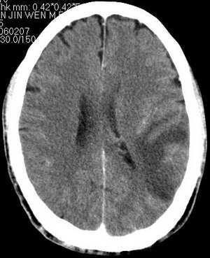

作者: wangjing81750    时间: 2006-2-8 02:00
支持出血性脑梗塞的诊断,病史再详细些会好些。
作者: wrancelan    时间: 2006-2-8 02:32
补充一下临床症状:头痛头晕一周左右,言语不利。无偏瘫。

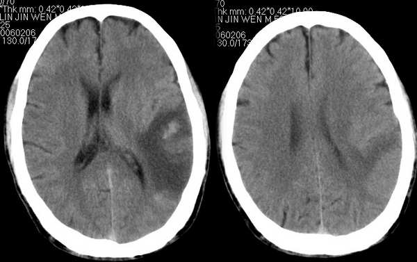

病灶内高密度影的ct值是多少?如果高于94hu(红细胞压积100%时其ct值为94hu)那就不是出血性脑梗塞了,是不是少突胶质细胞瘤(病灶内有大而不规则的钙化)?

作者: wrancelan    时间: 2006-2-8 05:56
标题: 回复:ct2704:[求助]请教:头部。
高密度灶ct值约66左右

低密度病灶主要位于白质,类似指样水肿,皮质虽有变形,但密度并没有减低,结合临床症状,不同意出血性脑梗塞的诊断,考虑还是肿瘤合并出血,转移瘤可能性大。
