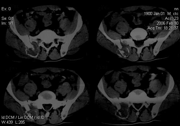

结果公布:http://www.radida.com/bbs/forum. ... mp;amp;toread=1#tpc
病史:腰部慢性疼痛月余,无发热

右侧骶髂关节结核,累及骶骨及髂骨。

右髂骨骨质破坏临近软组织影1tb

骶骨也有破坏,建议测量一下ct值.
作者: lisihao    时间: 2006-2-10 19:26
髂骨破坏,软组织肿胀,可见近似水样低密度,考虑慢性骨脓肿

首先考虑纤维组织细胞瘤,结核待除外。

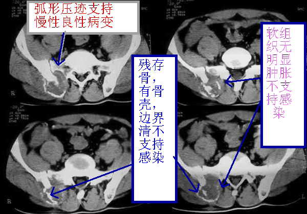

右髂骨囊状骨质破坏,累及骶骨右侧横突及右侧骶髂关节,破坏区内可见条状死骨,考虑结核可能
作者: 西北狼    时间: 2006-2-11 01:16
支持结核,但看看骨窗就好了.
作者: yang4132    时间: 2006-2-11 01:27
支持结核。

髂骨呈膨胀性改变,骨皮质不连续,肿瘤可能性大。年龄?
用efilm重新导出骨窗,效果不甚理想。

右侧髂骨后嵴膨胀性骨质破坏,皮质变薄,破坏区残留骨碎片呈等高混杂密度影,边界较清楚,考虑骨巨细胞瘤。

骨质呈膨胀性破坏,皮质纤细部分断裂,中心软组织密度,病变有象关节面发展趋势。首先考虑骨巨细胞瘤。周围软组织肿胀不明显,感染性病变考虑较勉强。
作者: docqiu    时间: 2006-2-12 01:47
标题: 1
duguo分析很正确,病理结果为髂骨组织细胞瘤。
