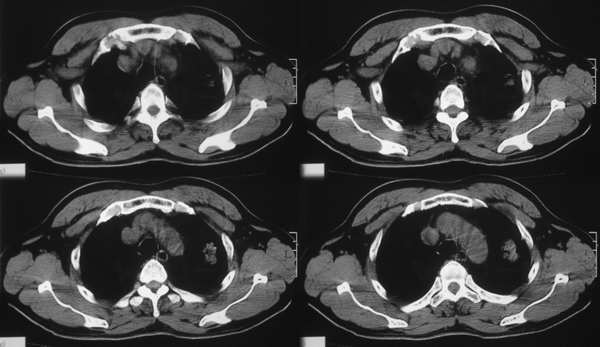

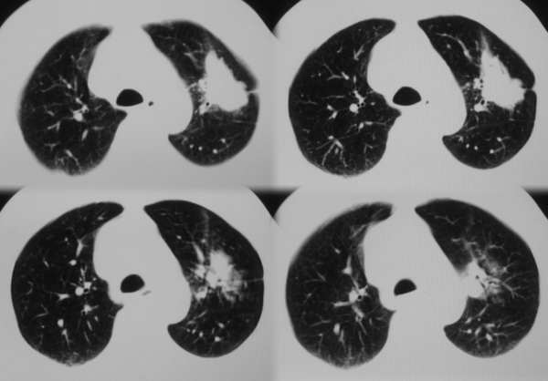

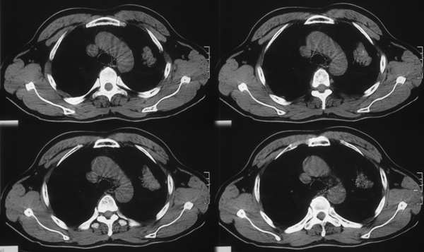

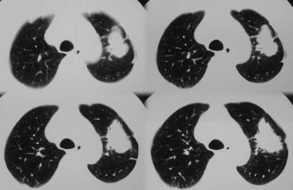

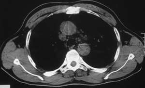

x线疑股骨颈病理骨折,术前查体发现。

作者: 乡医    时间: 2006-2-12 04:17
没有病史我来猜猜。右上肺不规则高密度灶,可见胸膜凹陷征,血管集束征,钙化、含气支气管征,主动脉弓下器官旁淋巴结肿大,x线疑股骨颈病理骨折,术前查体发现。说明平时无症状,首先考虑肺癌。与炎性假瘤和结合肉芽肿鉴别。
作者: guzhongliangddd    时间: 2006-2-12 04:39
从常规首先考虑是周围性肺癌。
作者: ZHWW    时间: 2006-2-12 04:54
炎性假瘤首先考虑,当然,不能完全除外肺癌。
作者: tsxhfsk    时间: 2006-2-12 04:55
右上肺不规则高密度灶,可见胸膜凹陷征,血管集束征,钙化、含气支气管征,主动脉弓下器官旁淋巴结肿大.首先考虑是周围性肺癌
作者: lvlifeng    时间: 2006-2-12 05:11
首先考虑是周围型肺癌,但是怎么不上传骨折的片子呢?
作者: zxs    时间: 2006-2-12 05:19
首先考虑是周围型肺癌
作者: qinwei260    时间: 2006-2-12 05:31
结合病史x线疑股骨颈病理骨折,首先考虑周围型肺癌,
作者: lushijun    时间: 2006-2-12 05:39
支持周围型肺癌
作者: jiajie    时间: 2006-2-12 05:46
临床资料:x线疑股骨颈病理骨折,术前查体发现。
胸部ct:左肺上叶土豆状不规则肿块,可见分叶、毛刺、小泡及胸膜凹陷。
诊断:考虑周围型肺癌,股骨颈骨转移可能。
作者: wawaquan    时间: 2006-2-12 05:47
形态不象肿块;空泡及充气细支器管太多;纵隔淋巴结不大;靠近胸壁而无症状。
   首先考虑炎性病变,不除外肺癌。
作者: x-man    时间: 2006-2-12 06:21
病灶有毛刺,胸膜凹陷征,小泡征,有钙化及分叶,结合临床有股骨颈病理骨折
考虑周围型肺癌并股骨颈转移。
作者: chenjunbo    时间: 2006-2-12 06:38
周围型肺癌
作者: liuyongbinking    时间: 2006-2-12 06:39
当然是应该首考周围型肺癌!
作者: 不解    时间: 2006-2-12 16:17
瘢痕癌可能性大。
作者: 东北    时间: 2006-2-12 16:21
周围型肺癌
作者: 龙在野    时间: 2006-2-12 16:39
支持周围型肺癌
作者: 同    时间: 2006-2-12 16:56
首先考虑周围型肺癌可能性大。
作者: zhouhansong    时间: 2006-2-12 17:06
1,左肺肿块不规则,分叶状,有多结节,空泡症,首先考虑肺癌.
2,但是肿块内侧呈刀切样,又不能排除炎性假瘤.
作者: fumaogui    时间: 2006-2-12 17:08
谢谢大家的勇跳发言。x线片我还没看到,看到后尽快发上来。
作者: huangaiying1    时间: 2006-2-12 17:08
首先考虑周围型肺癌
作者: xiaoniu    时间: 2006-2-12 17:16
肺癌的基本特征都齐了,考虑:周围型肺癌。
作者: 一棵树    时间: 2006-2-12 18:42
大于4cm的肿块其它病就不要考虑了——左肺上叶周围型肺癌。
作者: jiangjing    时间: 2006-2-12 19:55
作者: kbzyycm    时间: 2006-2-12 20:58
考虑周围型肺癌,股骨颈骨转移可能。
作者: chinaboy_006    时间: 2006-2-12 21:17
左上肺团块状密度影,呈分叶状,边缘有小毛刺,可见胸膜凹陷及血管集束征,符合肺癌的常规表现,再加上股骨颈病理骨折,更能诊断为癌转移至股骨颈,但应与炎性假瘤相鉴别,建议穿剌活检。
作者: zhuzy3034    时间: 2006-2-12 22:35
左上肺不规肿块影,可见分叶征,胸膜凹陷征,及小泡征,纵隔淋巴结增大,考虑左上周围型肺癌,股骨病理性骨折可能为骨转移所致.
作者: liuyongbinking    时间: 2006-2-12 22:59
其实我个人觉得不管此病例最后病理结果如何,我们日常工作下诊断得时候都应首先考虑为周围型肺癌。
不知各位同行是否赞同!
作者: aosangwa    时间: 2006-2-12 23:18
首先考虑周围型肺癌,以腺癌可能性大
作者: duguo    时间: 2006-2-12 23:25
首先考虑肺泡癌。
作者: 扬仪    时间: 2006-2-13 00:03
标题: 回复:ct2732:胸部病变, 请大家看看
以下是引用wawaquan在2006-2-11 21:47:00的发言:[br]形态不象肿块;空泡及充气细支器管太多;纵隔淋巴结不大;靠近胸壁而无症状。[br]   首先考虑炎性病变,不除外肺癌。
x线疑股骨颈病理骨折,术前查体发现。
左肺上叶土豆状不规则肿块,可见分叶、毛刺、小泡(多个)、点状钙化(多个)及胸膜凹陷(粘连?),病灶内侧可见多个结节状,其间有低密度分隔;病灶整体边缘(内外侧)平直。
诊断:左上慢性感染性病变。
作者: zhuming943066    时间: 2006-2-13 03:16
以下是引用liuyongbinking在2006-2-12 14:59:00的发言:[br]其实我个人觉得不管此病例最后病理结果如何,我们日常工作下诊断得时候都应首先考虑为周围型肺癌。[br]不知各位同行是否赞同!
假如不对呢?谨慎点好啊
作者: ssl1_1    时间: 2006-2-13 05:39
周围性肺癌,骨转移吗考虑腺癌可能
作者: 中山医    时间: 2006-2-13 07:11
以下是引用tsxhfsk在2006-2-11 20:55:00的发言:[br]右上肺不规则高密度灶,可见胸膜凹陷征,血管集束征,钙化、含气支气管征,主动脉弓下器官旁淋巴结肿大.首先考虑是周围性肺癌
作者: jbhaaa111    时间: 2006-2-13 07:36
首先考虑周围型肺癌
作者: wangjing81750    时间: 2006-2-13 20:55
右上肺不规则高密度灶,可见胸膜凹陷征,血管集束征,钙化、含气支气管征,主动脉弓下器官旁淋巴结肿大,首先考虑周围型肺癌。
作者: fumaogui    时间: 2006-2-16 16:28
我们在基层工作的影像医师,受到好多限制,有时很难得到准确有病理结果。单就影像表现诊断合理就可以了。这是我的一点观点。
作者: liaoqiang    时间: 2006-2-16 16:55
有多个肺癌征象,支持肺癌。
