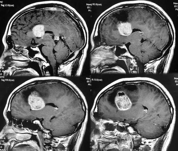

患者,男,36岁,间歇性头痛加重三天,呕吐二次,视力正常,四肢活动可,生命体征平稳。请分析肿瘤性质、灌注弥散、波谱

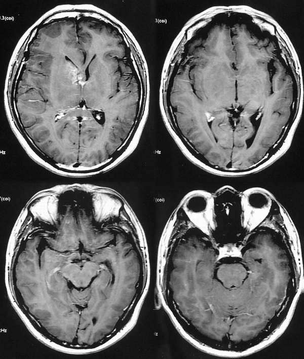

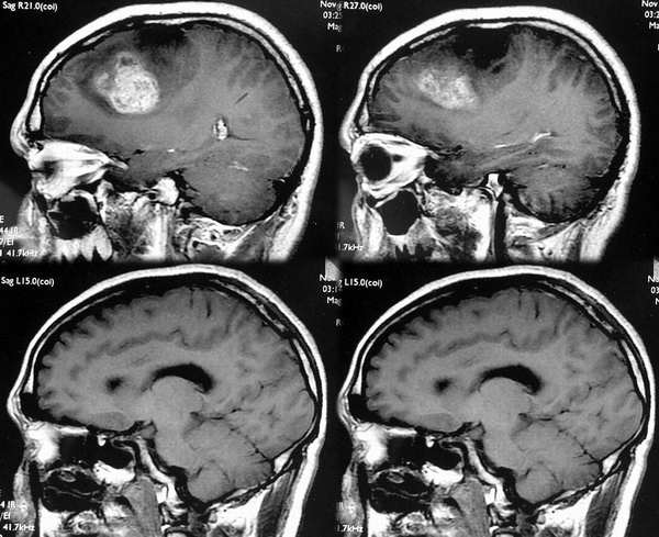

右额叶深部可见片状明显不均匀强化影,周围见低及更低信号影,病灶侵及胼胝体,并跨越中线,病灶内见流空征提示血供丰富,有侧脑室受压,中线结构左移。考虑右额叶恶性胶质瘤可能。
鉴别:1.脑脓肿:一般不会侵及胼胝体,不会跨越中线,增强一般为均匀壁强化征,并且有相应的感染的临床症状。
      2.脑转移瘤:临床不支持,无原发肿瘤,36岁相对年轻。

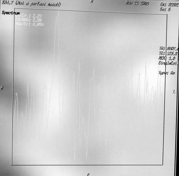

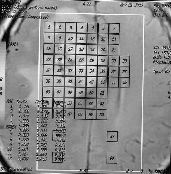

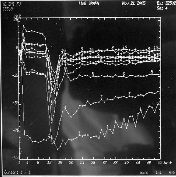

我觉得肿瘤定性主要是增强核磁与ct接和。灌注弥散、波谱在病变成分及血流灌注有重要意义。灌注弥散对早期脑梗塞有特意性,波谱对肿瘤内在成分有特意性对一级星形细胞瘤及脑梗塞鉴别。这个病理我觉得考虑星形细胞瘤。请多指教

NAA波存在,应该可以排除转移瘤,另外,Cho波明显增高,Cr波增高。基本可以定性胶质瘤。结合强化程度及方式,考虑级别较高。病理结果也于此相符。

病灶主要位于右侧额叶呈囊实性,里面有囊变说明肿瘤生长不均,血供跟不上去造成坏死,实性部分明显强化呈花环状,周围水肿严重,考虑胶质母细胞瘤。
