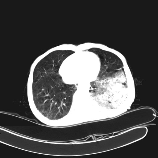

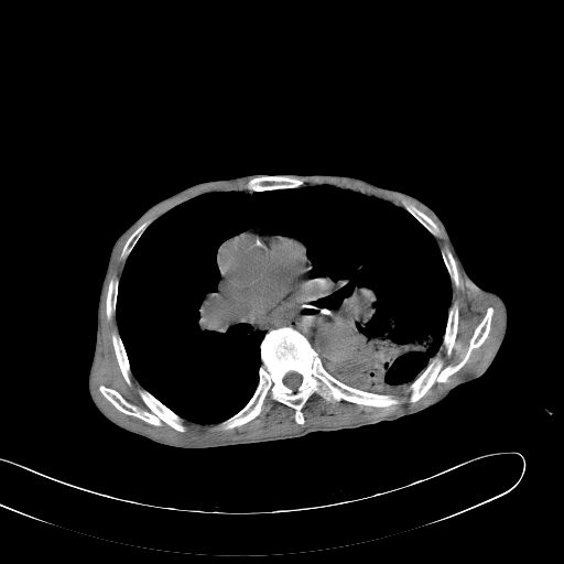

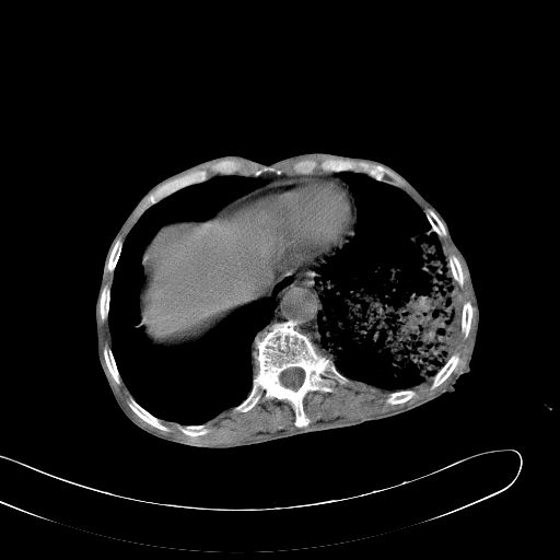

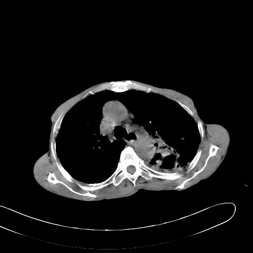

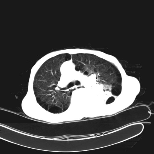

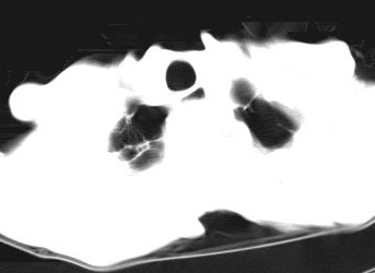

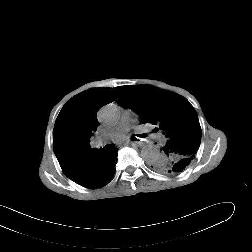

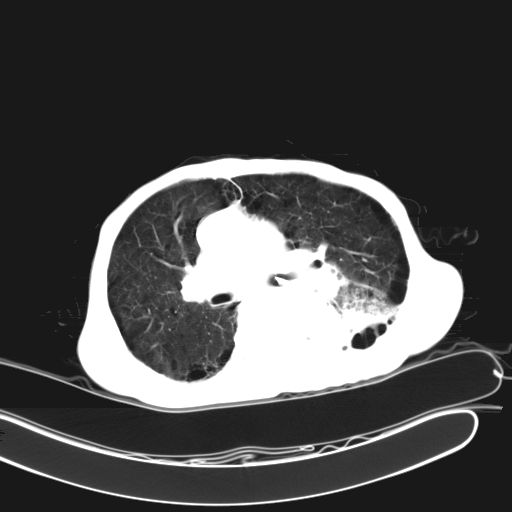

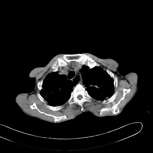

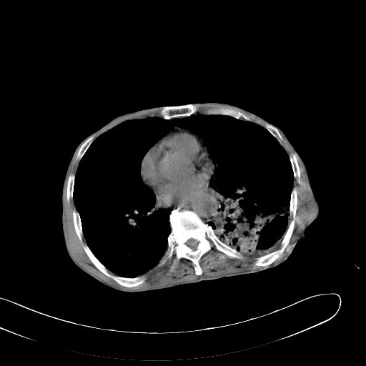

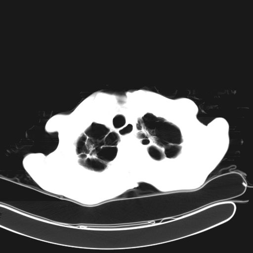

谢谢大家的精彩评论,现传上患者的ct片
[本贴已被 guandong 于 2006-2-23 16:19:06 修改过]

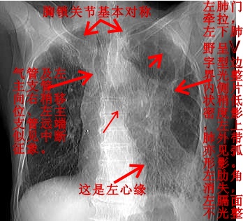

男,71岁,发热、咳痰3天。ct片过几天传上来。请讨论
该病例最好作ct才能明确诊断,就该片而言,该病例为左侧胸膜炎并肥厚、少量积液。左肺门占位并下肺不张不除外。(请看图示说明)

1. 左下肺(外基底段为主)可见片状实变,边缘模糊,其中可见囊状透亮影(由于肺气肿扩张的肺房压力较大,可阻碍液体渗入,致实变不完全。)
2. 左肺可见片状均匀的轻度密度增高影(如图“x”形区域),其中肺血管、支气管影清楚可见。考虑为斜裂包裹性积液。
3. 临床:发热、胸痛等症状。
诊断:1.左下肺炎,伴左斜裂包裹性积液;2.主动脉硬化。
作者: jiangjing    时间: 2006-2-19 05:39
1. 左下肺(外基底段为主)可见片状实变,边缘模糊,其中可见囊状透亮影.
2. 左肺可见片状均匀的轻度密度增高影,其中肺血管、支气管影清楚可见。考虑为斜裂包裹性积液
3纵隔气管右移。
4 临床:发热、胸痛等症状
考虑:1.左下肺炎,伴左斜裂包裹性积液;2.主动脉硬化

《左侧胸膜增厚。左肺门占位。中叶不张。左下感染》都可以考虑。脊柱还有退变。ct详查

.左下肺炎伴左斜裂包裹性积液

1。左肺门受牵拉变形提示左肺有陈旧性肺结核病史可能
2。左下肺不均增高密度影考虑浸润性肺结核并感染可能

包裹性积液,局部不张,占位不排除

1.左侧中心性占位,左下膨胀不良合并炎症.
2.左侧胸腔积液.
3.建议ct检查.
作者: 英昊    时间: 2006-2-23 05:33
左下肺炎,伴左斜裂包裹性积液;.主动脉硬化。
左肺门增大,建议ct检查

是左支气管异物引起左下叶炎吗请告诉结果.谢谢
作者: liuhj    时间: 2006-3-2 07:11
异物??
真是长见识呀.
作者: 初学者    时间: 2006-3-3 07:10
还有消失肺吗?
作者: juwen73    时间: 2006-3-18 04:36
左主气管异物并左下肺阻塞性肺炎
