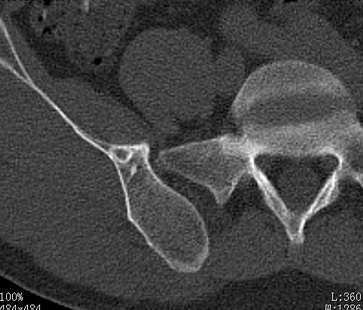

男,40岁,我院胸内科主任的髂骨部分ct图片,右侧髂区以及右腿疼痛,20年前有过淋巴结结核病史,这次结核菌素实验强阳性,请大家看看该病灶是否与结核有关联,肺部ct和髋关节,股骨部分ct未见异常所以就没有上传

边缘硬化,其内似有点样钙化位于硬化缘下。结合右侧髂区以及右腿疼痛,20年前有过淋巴结结核病史,这次结核菌素实验强阳性,考虑为结核可能性大。
作者: huangaiying1    时间: 2006-2-21 00:28
右髂骨类圆形骨质缺损,周围有硬化环,邻近髂骨骨皮质未见明显增厚,考虑右髂骨慢性低毒性感染,结合临床,结核可能
作者: kbzyycm    时间: 2006-2-21 01:22
右髂骨类圆形骨质缺损,周围有硬化环,结核可能

右髂骨类圆形骨质缺损,边缘有硬化,考虑结核可能

支持战友们的结核诊断。

考虑滑膜嵌入所致

右侧髂骨内见囊状透亮灶,密度均匀,未见明显泥沙状死骨,其边界呈高密度硬花环,骨皮质未见明显破坏;邻近软组织未见异常;不考虑骨结核,考虑退变或囊肿。
作者: 听蝉观竹    时间: 2006-2-21 07:01
考虑正常变异,软骨岛可能性大。
软骨岛:系长骨或扁骨骨化过程中局限性骨化障碍而残留的软骨组织。多见于股骨颈及骨盆,边界清楚,通常单发,x线表现为正常骨质中有圆形透亮区,周边可见骨皮质样环状致密影为软骨与正常骨骼的边缘交界面。主要特征周围骨骼无异常。

支持软骨岛

1、髂骨结核:必须不累及骶髂关节和髋关节者才属该范畴。病灶常邮于髂骨翼和髂骨嵴部分,多为单发而局限。表现为边缘不甚清楚的透亮区,一般无死骨可见,周围骨质稍增生。
2、临床病史在个人认为还应首先考虑结核可能大
3、此病灶在髂骨下部,应于化脓性病灶相鉴别

变异或软骨岛。
作者: duguo    时间: 2006-2-21 19:10
退变可能性大。
作者: jiangjing    时间: 2006-2-21 21:53
右髂骨类圆形骨质缺损,周围有硬化环,邻近髂骨骨皮质未见明显增厚.考虑良性病变[1退变。2软骨岛。3结核待排。]

支持软骨岛

应该是正常变异(软骨岛),认为结核可能性小。

考虑右髂骨慢性低毒性感染,结合临床,结核可能!!

正常变异(软骨岛可能性大)

慢性低毒力结核感染

...........................一个月后复查看看,个人觉得不像病变...

正常变异-软骨岛可能性大

支持正常变异(软骨岛可能性大)!
