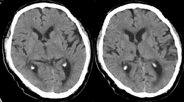

男,61岁,头晕,无力。血压高。

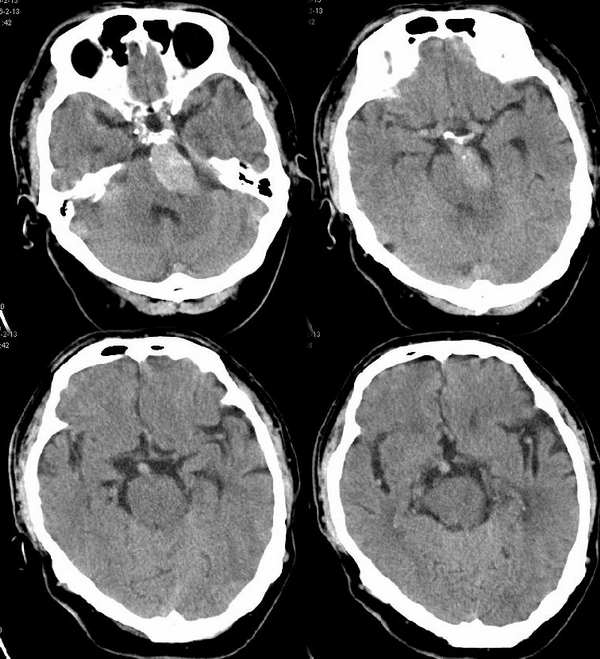

病变中心并不在桥小脑角,也无内听道的改变;
定位:桥脑左前方占位;
范围:从后颅底至蝶鞍水平;
平扫征象:境界清楚;高密度;
考虑:基底动脉瘤,建议cta/mra。
作者: frzh    时间: 2006-2-22 19:46

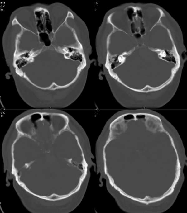

右侧丘脑区梗塞毋庸置疑。但是病灶位置不在桥脑内,与桥脑界限分明,桥脑受压迫,变形。病灶呈现规则的高密度影,好像起源于基底动脉,建议增强看看,排除一下血管疾病。本人认为血管病变可能性大,垂体窝未见明显异常。骨窗看得不是很清楚。

左侧桥小脑角区见椭圆形高密度肿块影,边界清晰,周围水肿不明显,并有向上向前蔓延,内听道正常。
诊断:1三叉神经瘤2脑膜瘤3听神经瘤
作者: qinwei260    时间: 2006-2-22 20:08
左侧桥小脑角区见椭圆形高密度肿块影,边界清晰,周围无水肿,并向上向前蔓延,内听道正常。建议增强考虑动脉瘤可能性大,脑膜瘤不排除,
作者: 张耀森    时间: 2006-2-22 20:29
患者男性,61岁。病变的定位:病变呈长园形,位于桥小脑脚区且可见桥小脑脚池增大,提示为脑外肿瘤。不外乎是神经鞘瘤和脑膜瘤,血管瘤。内听到没有明显的扩大且与内听道间有距离,听神经鞘瘤可能性极小。三叉神经瘤往往是呈哑铃型,跨中后颅凹,岩锥尖有破坏,这些都不具备,所以可能性几乎没有。脑膜瘤和血管瘤需增强明确。另外右侧丘脑腔隙性梗塞。

病变中心在桥脑左前方,椭圆形肿块影,无内听道的改变,境界清楚,高密度,并有向上向前蔓延,周围无水肿,考虑:1脑膜瘤,该区为好发部位,并且密度相符。2三叉神经瘤,该区为好发部位,但密度不相符(应该囊性或低密度多见)且无颅底骨质改变。

病变中心在桥脑左前方,椭圆形肿块影,无内听道的改变,境界清楚,高密度,并有向上向前蔓延,周围无水肿,考虑1三叉神经瘤。2基底动脉瘤。3脑膜瘤。其他待排。建议mri。
作者: yzh9939    时间: 2006-2-23 00:07
病灶为不均匀高密度影,中有斑点状钙化,占位边界较清楚。考虑脑膜瘤可能性大,动脉瘤难说,建议增强扫描或mr检查。

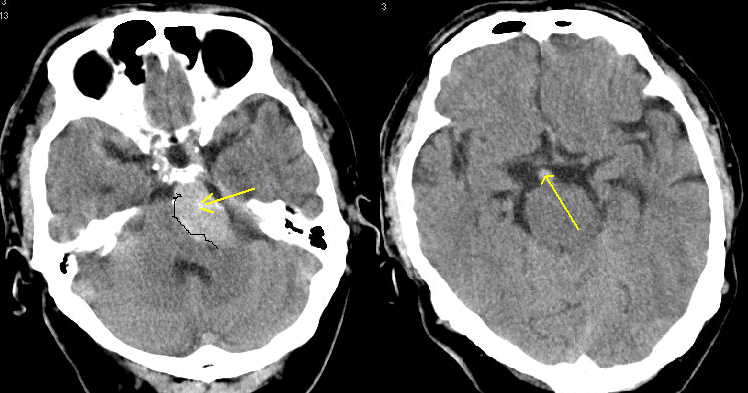

患者男性,61岁。病变的定位:病变呈长梭形,位于桥小脑脚区且可见桥小脑脚池增大,提示为脑外肿瘤。不外乎是神经鞘瘤和脑膜瘤,血管瘤。内听道没有明显的扩大且与内听道间有距离,听神经鞘瘤排除。三叉神经瘤往往是呈哑铃型,跨中后颅凹,岩锥尖有破坏,密度等这些都不具备,所以也排除。脑膜瘤在cp角的发病排第四位,周围的骨质(岩骨)无明显改变,整体形态和边缘也不支持脑膜瘤。
    此例,男性,61岁,血压高(程度不知),从图片上来看,病变成长梭形,内见多个不规则高密度,边缘光整,桥脑受压,无水肿,在其上层面见椎基底动脉呈高密度。
    意见:椎基底动脉迂曲扩张(动脉瘤);附壁血栓形成?

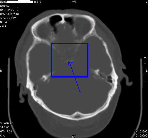

鞍背,在骨窗上的改变,可能为长期搏动所致的骨质吸收。
