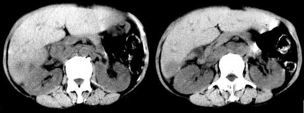

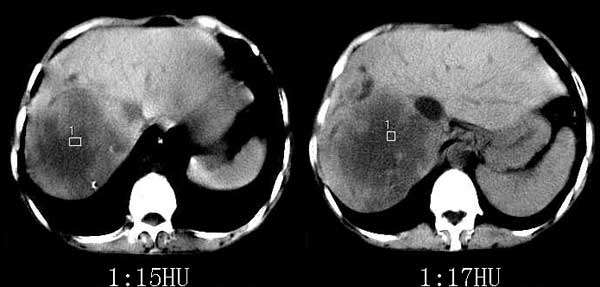

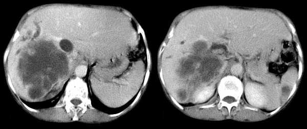

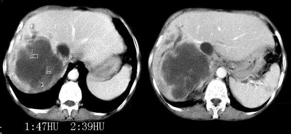

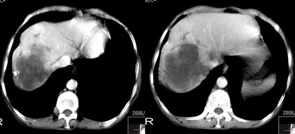

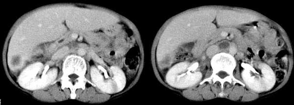

说明:这是夏明华老师于2006年2月22日发布于“影像图库”的病例,现转贴过来:

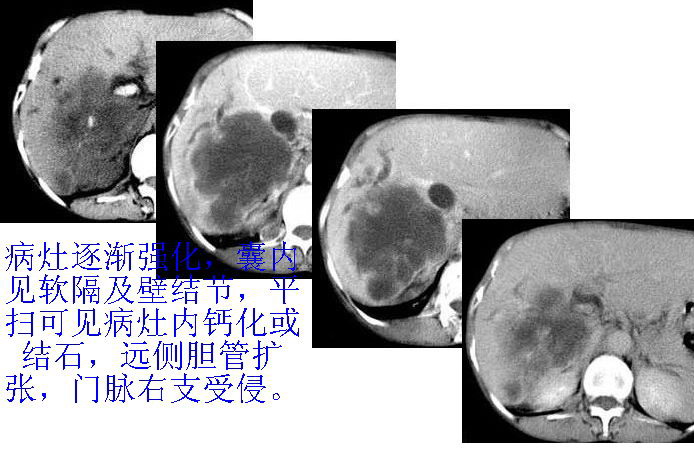

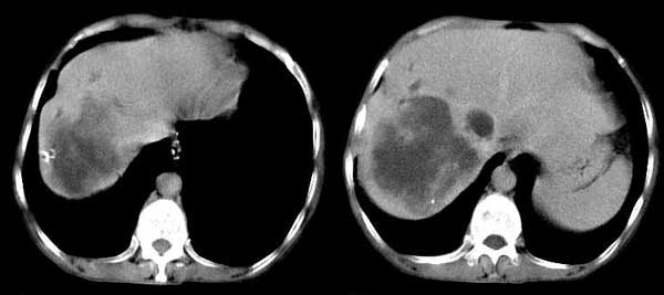

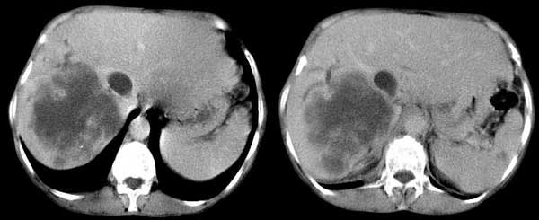

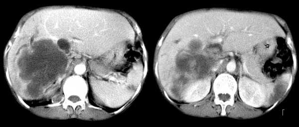

女性患者,57岁。厌油、右上腹疼痛一个月。九号针头手推增强。
作者: pnx5739    时间: 2006-2-23 13:57
肝脓肿.
作者: lushijun    时间: 2006-2-23 14:35
支持肝癌伴肝门转移
作者: qinwei260    时间: 2006-2-23 15:47
肝癌伴肝门转移可能!!
作者: zhangchunxi    时间: 2006-2-23 17:21
肝右叶恶性肿瘤伴肝门转移,考虑胆管细胞癌可能性大。
作者: 郭凯    时间: 2006-2-23 17:24
肝右叶恶性肿瘤伴肝门转移,考虑胆管细胞癌可能性大.
作者: 九头鸟    时间: 2006-2-23 17:28
考虑胆管细胞癌可能性大,伴肝内转移及肝内胆管扩张。
作者: qingyuan    时间: 2006-2-23 17:47
动脉期增强不明显,延时增强,外周胆管扩张,考虑:胆管细胞癌。
作者: 东北    时间: 2006-2-23 18:30
胆管细胞癌可能性大
作者: xiaoniu    时间: 2006-2-23 20:44
肝右叶较大低密度肿块阴影,边缘强化明显,外形呈花瓣样,其内强化不均匀或无强化,首先考虑:胆管细胞癌可能性大。肝脓肿临床应该有高热。
作者: zhangc33    时间: 2006-2-23 20:58

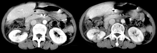

肝脾后腹膜病变,胰腺显示不清,胰腺癌伴转移可能。建议mr检查。
作者: xujiaan    时间: 2006-2-23 21:03
胆管细胞癌,并肝内转移。
作者: jiangjing    时间: 2006-2-23 22:02
肝右叶较大低密度肿块阴影,边缘强化明显,外形呈花瓣样,其内强化不均匀或无强化,首先考虑:胆管细胞癌可能性大。肝脓肿待排。
作者: zhjzhong1968    时间: 2006-2-23 23:14
胆管癌可能大。腹主动脉周围结构不清
作者: huangaiying1    时间: 2006-2-24 02:05
考虑胆管细胞癌并肝内转移
作者: mcg90016    时间: 2006-2-24 02:57
肝癌肝内转移
作者: lkc8963    时间: 2006-2-24 06:12
标题: 回复:ct2819:[转帖]今天作腹部ct,请各位老师会诊。

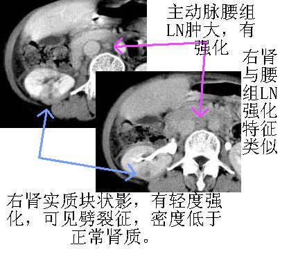

首先考虑肝右叶后段肿瘤性病变伴脾脏、右肾及腹膜后淋巴结转移,门脉受侵,胆管细胞癌可能性大。
作者: ssl1_1    时间: 2006-2-25 06:16
胆管细胞癌可能
作者: guoke    时间: 2006-2-26 04:19
脾内增强后有低密度影,胰尾部肾前方不规则软组织影,腰淋巴结肿大. 。
    1:胆管细胞癌
    2:肠道占位性病变
作者: wz_lizhihong    时间: 2006-3-8 21:34
肝右叶较大低密度肿块阴影,边缘强化明显,外形呈花瓣样,其内强化不均匀或无强化,首先考虑:胆管细胞癌可能性大。肝脓肿临床应该有高热。yodaoli
作者: laiqq1983    时间: 2006-3-8 21:44
肝癌并肝周淋巴结转移
作者: jxy12358    时间: 2006-3-9 02:55
肝癌内部坏死,伴肝内转移,静脉癌栓,周围侵犯,建议胸片及afp
作者: usa911go    时间: 2006-3-9 05:54
肝癌伴肝门部及后腹膜淋巴结转移
作者: doublech    时间: 2006-3-9 06:58
支持17楼
作者: 拾荒者    时间: 2006-3-12 06:56
支持胆管细胞癌并转移。
作者: shibing    时间: 2015-6-2 11:52
