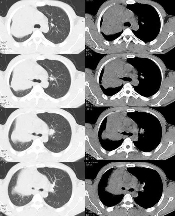

男 36岁 声嘶1天就诊,胸片见左上肺块影。5mm层厚

中心型肺癌

影像表现:右肺门肿块阴影,右上叶支气管鼠尾样狭窄,右肺上叶不张,纵隔结构不清可见淋巴结增大,
影像诊断:右肺中心型肺癌伴右上肺不张,纵隔转移侵犯喉反神经。

支持中心肺癌并纵膈转移。

典型右侧中心型肺癌伴右上肺不张,纵隔增大的淋巴结压迫喉返神经,而不是侵犯

右肺中心型肺癌伴右上肺不张,纵隔转移淋巴结肿大压迫喉返神经.

右肺上叶中心型肺癌,合并肺不张及纵隔侵犯!

以下是引用xiaoniu在2006-2-23 13:39:00的发言:[br]影像表现:右肺门肿块阴影,右上叶支气管鼠尾样狭窄,右肺上叶不张,边缘见“反s征”,纵隔结构不清可见淋巴结增大,[br]影像诊断:右肺中心型肺癌伴右上肺不张,纵隔转移侵犯喉返神经。[br][br]

右肺上叶中央型肺癌

右肺门肿块影,右上叶支气管狭窄,纵隔内可见肿大的淋巴结。有增强就好了。中心型肺癌纵隔转移。

典型右侧中心型肺癌伴右上肺不张,纵隔增大的淋巴结压迫喉返神经,而不是侵犯.

右上肺不张考虑右肺中心型肺癌,

中心型肺癌,右上叶不张,纵隔淋巴结转移
