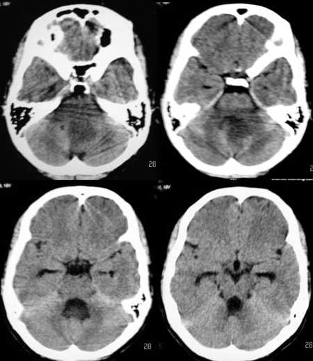

男,18y,头晕伴20天余,幕上脑室无扩大。

作者: qinwei260    时间: 2006-3-1 02:33
小脑囊性占位。4脑室受压移位,建议mri或增强!!
作者: huhong1111111    时间: 2006-3-1 02:52
4脑室内肿瘤.不排除髓母
作者: haogandian    时间: 2006-3-1 02:53
幕上脑室无扩大。
作者: 好大夫    时间: 2006-3-1 02:56
建议进一步增强检查
作者: gaoxiao    时间: 2006-3-1 03:17
小脑占位,建议增强或mri。
作者: huangaiying1    时间: 2006-3-1 03:31
小脑蚓部囊性占位,突入四脑室,建议增强
作者: lnjz4545wq    时间: 2006-3-1 03:45
血管母细胞瘤可能
作者: 8314337    时间: 2006-3-1 04:40
髓母细胞瘤可能,建议增强
作者: 乡医    时间: 2006-3-1 04:43
小脑蚓部囊性占位,突入四脑室,髓母?建议mri检查,一步到位。
作者: chen123    时间: 2006-3-1 05:04
血管母细胞瘤可能性大 建议增强
作者: 同    时间: 2006-3-1 05:44
小脑蚓部囊性占位 建议mri检查
作者: bin917    时间: 2006-3-1 05:47
小脑蚓部低密度占位性病变,髓母?星形细胞?
作者: ssl1_1    时间: 2006-3-1 06:34
小脑蚓部囊性占位,髓母细胞瘤可能
作者: ssl1_1    时间: 2006-3-1 06:35
复制错了,是血管母细胞瘤
作者: jiangjing    时间: 2006-3-1 06:43
目前图像考虑小脑蚓不或四脑室占位伴脑积水。猜一猜可有[星形细胞瘤,室管膜瘤,髓母细胞瘤,蹙额灌木细胞瘤]建议作mri及增强ct
作者: jiangjing    时间: 2006-3-1 06:47
更正。血管母细胞瘤,小脑蚓部
作者: xuhuaquan    时间: 2006-3-1 06:47
小脑蚓部占位,髓母细胞瘤可能,建议增强扫描
作者: wwp    时间: 2006-3-1 07:33
支持10楼。
作者: jiajie    时间: 2006-3-1 17:06
支持血管母细胞瘤。
血管母细胞瘤
   任何年龄发病,主要见于30~40岁。是成人小脑、四脑室区最常见的良性肿瘤。
   组织上为血管结构,位于中线旁小脑半球,圆形,无包膜。典型呈囊性,并有附壁结节,境界清。
   ct囊性部分呈脑脊液样密度,可含少量蛋白、出血。结节较小,5~10mm,一般为单个、可多发,常附着于一侧囊壁。
   mr t1呈稍高于脑脊液信号,t2呈高信号、似脑脊液或稍低,结节t1高于囊、t2低于囊的信号,可见血管流空,结节显著强化。
   少数可无囊变,10~20%有家族史,少数眼眶内有类似病变或胰、肾、肺多发囊肿,或其他瘤的存在,此时称von hippel-lindau综合征。

作者: w_jianhua    时间: 2006-3-1 17:49
小脑蚓部囊性占位,建议增强或mri
作者: ysxyy    时间: 2006-3-1 17:58
标题: 回复:ct2876:头颅ct请会诊。急急!!
[face=黑体]楼上的兄弟姐妹,我看还是先作增强或mr以后再说吧。
仅从现有的四张图片定性的话,把握有多大?当医生可不是信口开河!

作者: ygdygd123a    时间: 2006-3-1 18:55
髓母细胞瘤可能性大
作者: lkc8963    时间: 2006-3-1 22:33
小脑蚓低密度占位性病变伴脑积水,星形细胞瘤?血管母?建议增强或mri。
本例侧室颞角及三室增大,不知为何楼主几次提示幕上脑室无扩大?
作者: wz_lizhihong    时间: 2006-3-1 22:47
支持小脑蚓部囊性占位,突入四脑室,髓母?建议mri检查,一步到位
作者: 光线    时间: 2006-3-3 08:28
血管母细胞瘤可能性大
作者: zhuxinli    时间: 2006-3-3 17:24
小脑占位。4脑室受压移位,建议mri或增强!!
作者: shibing    时间: 2015-6-2 14:53
