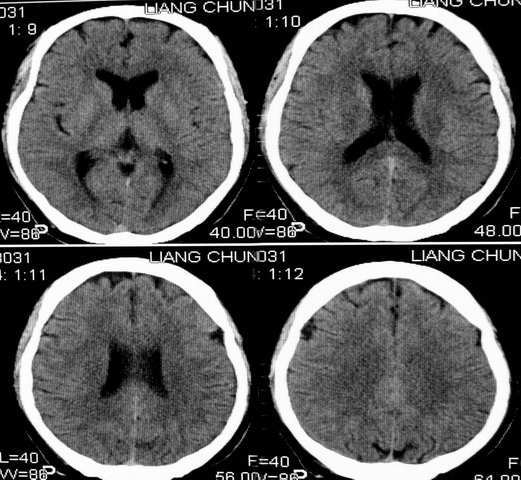

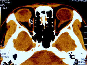

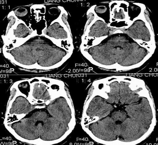

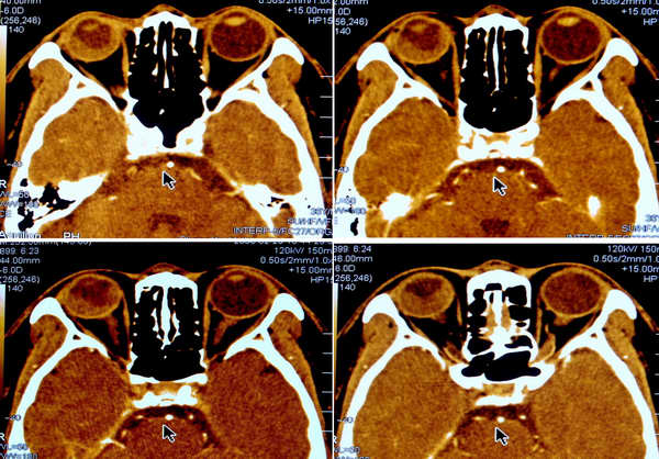

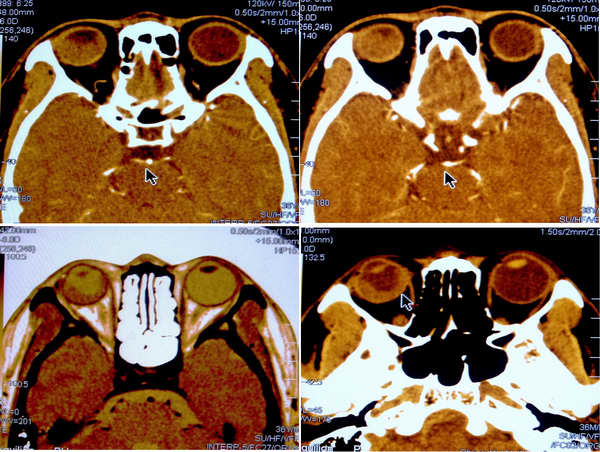

车祸伤1小时就诊,做头颅ct检查未见异常。回忆性看仅第一层扫到眼球,玻璃体后眼环内带状稍高密度影。
第四天复查头颅ct发现眼球内异常,患者颜面部未见外伤性痕迹。追问病史患者有眼视力下降一年,配眼镜后视力稍有提高。

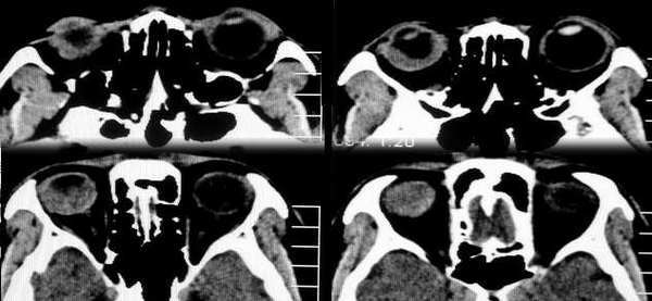

平扫所见:

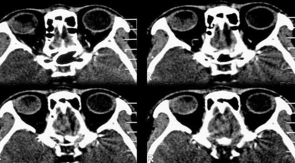

增强所见:
平扫
增强

視网膜剥离可能性大

请大家分析右眼球内肿瘤还是外伤性视网膜剥离,我们认为葡萄膜黑色素瘤可能性大,因为患者的右眼视力下降都一年啦。

我认为虽然是外伤后发现,但应考虑为非外伤性病变,因为:1,患者右侧视力下降一年多;2,颜面部未见明显外伤痕迹,如果是外伤性视网膜剥离,大多数会合并颅内其它损伤.3,结合增强及重建图象;

右眼球后上部弧带状软组织样密度影,与脑实质密度相仿,其内无钙化,前缘清且凹陷呈“v”字改变以视视神经层面显示最为明确,无强化;眼外肌无增厚,双侧对比眼球大小基本类似。
诊断:右眼视网膜剥离(原因与本次外伤可能无关,但并不影响本病诊断),必要时mri。
鉴别:
1coat's病:亦表现为球后方稍高密度灶,增强亦无明显强化,为一种原发性视网膜血管畸形,但是该病见于小儿,且临床有白瞳征,为本病例最需从影像上鉴别者,但本例临床明显不支持。
2脉络膜黑色素瘤:为成人最常见球内肿瘤,灶内无钙化,但该病强化明显可能是最具特征性表现,mri对该病诊断有很大帮助。明显不符。
3 脉络膜转移瘤:多见于成人,表现可如本病例表现,但是需临床支持,且视力下降1年余不支持该诊断。
4 脉络膜骨瘤:高密度改变,可排。
5 脉络膜炎性假瘤:少见,且应具备一般炎性假瘤弥漫性眶内改变,不支持。
6 视网膜星形细胞性错构瘤:少见,临床常有神经皮肤综合征,发病年龄较大,不支持。

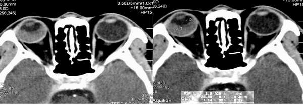

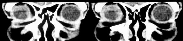

右眼球及晶状体比左侧的要小,这点大家注意到了吗,我考虑发育性病变,以coat's病可能大,请眼科进一步会诊

右眼球后上部弧带状软组织样密度影,前缘成v字形,并且无强化。视网膜剥离可能性大。

理由:1 病灶前缘呈\"v\"字形改变;
      2 病灶无强化,如果是肿瘤(血管瘤,葡萄膜黑色素瘤,眼球内转移癌)均会发生轻-中度强化。

不考虑视网膜剥离,理由:1、病史不符合,视力下降一年多,不是受伤后出现的症状;2、影像上视网膜剥离没有如此厚的软组织影,而是“v”字形的淡薄影像;这个病变考虑是视网膜其它病变或玻璃体病变,但具体什么病变尚须进一步检查并结合眼科情况。

是个玻璃体混浊,但是病因太多,可能是外伤.炎症等引起.

眼科会诊情况:右眼视力无光感,转动可,外斜约10度,角膜透明,前房深浅正常,瞳孔直接光反射消失,间接光反射正常,晶状体浑浊,后部无法查及。左眼正常。
臆断:1,右眼外斜视。
      2,右眼白内障。
      3,右眼玻璃体出血可疑。
建议:建议眼球b超;能量合剂;口服维生素b1:血府逐淤口服液。
作者: yemin92007    时间: 2006-3-6 05:46
右眼球后上部弧带状稍高密度影,沿近地侧分布,且无强化。视网膜剥离可能性大,建议复查时可以俯卧位鉴别玻璃体混浊。
