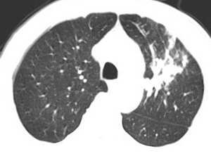

男,58岁,咳嗽1月加重1周,伴痰中带血

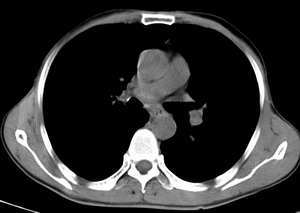

左肺上叶胸膜下不规则团块阴影,内见空泡,边缘光整,肺纵比率>50%,支持左肺癌的诊断。

ct:左上肺块状影、其内徐点状气体外蜜度大致均匀。周围粗大索状影
临床:59岁、瘘中带血
诊断1左上肺癌?2肺结核?建议痰检、穿刺活检

其内透光影仔细观察像是支气管,病灶周围有渗出改变,该病灶不考虑感染性病变,机化性肺炎能排除吗
作者: SHUQIANG1    时间: 2006-3-3 04:23
临床表现结合ct定位像看更支持肺结核,慢性机化肺炎也要考虑,高年龄更要注意肺癌存在.

首先考虑结核,其次是肺癌,建议穿刺活检
作者: huangaiying1    时间: 2006-3-3 05:18
首先考虑左侧周围型肺癌

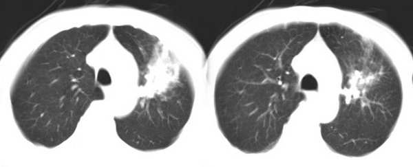

理由:1 病灶有恶性肿瘤的特征:空泡征,毛刺,棘状突起
      2 痰中带血

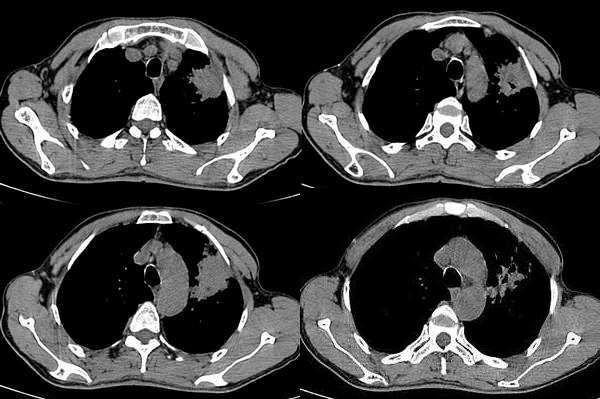

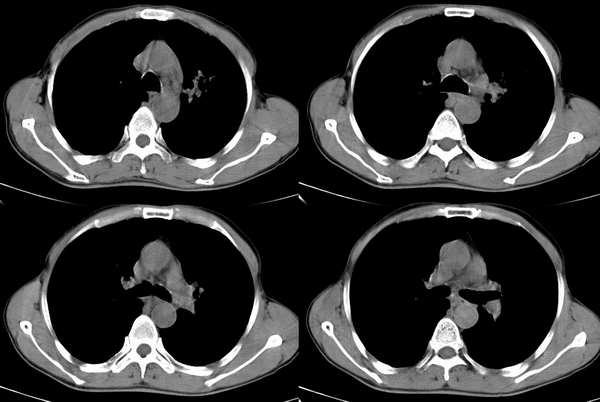

首先考虑肺结核.结核好发部位,下面几幅图像不是很支持肿块.
作者: caihe    时间: 2006-3-3 06:01

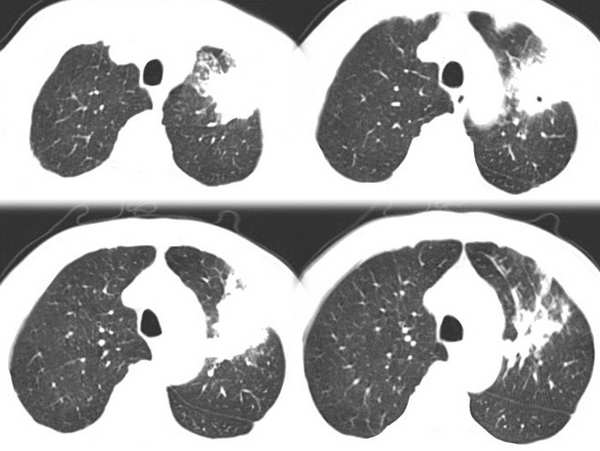

左上肺病灶与胸膜脂肪线存在,未见明显胸膜凹陷征,虽然病灶边缘不规则,但未见明显“短毛剌、切迹征、免耳征、血管束集征”,其间亦见条索状、斑点状影,认为左上肺结核或炎性病变>周围型肺癌。

ct:左上肺块状影、其内徐点状气体外蜜度大致均匀。周围粗大索状,肺结核.

病灶比较虚  周围有明显渗出  卫星灶及条素影  病灶边缘有棘突  胸膜外脂肪层存在考虑结核
作者: liaoqiang    时间: 2006-3-3 17:16
考虑肺结核可能性大。理由1.病灶形态不规则,其周有卫星灶,2.病灶没有毛刺征,灶周出现粗大索条影.

先做结核菌素实验,然后查痰细胞和痰菌,然后结合ct片在下结论.
作者: yinpeihu2003    时间: 2006-3-4 17:15
做结核菌素实验,然后查痰细胞和痰菌,做mr,然后综合判断一下。
