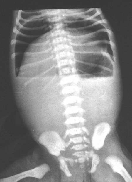

出生后4天的新生儿,腹部膨隆,2天前摄卧位胸片未见明显异常,今摄立位腹部平片

胎粪性腹膜炎。
作者: liuyongbinking    时间: 2006-3-7 20:21
跟我主任说过这种片,他也同意如果是新生儿应考虑为胎粪性腹膜炎,(他曾遇到类似病例并经手术证实)但我并不是很明白,查资料也没发现,哪位能说说吗?
作者: zrs    时间: 2006-3-7 20:23
气腹,大且气体量很大,还有液平,哪位能解释一下原因啊?
建议楼主把胸片子传上来!
作者: 天南地北    时间: 2006-3-7 20:32
气腹那么厉害
考虑胃破裂吧
见过2例这样的病人
作者: 87204141    时间: 2006-3-7 20:44
腹腔内空腔脏器破裂。。原因??????????????
作者: xqixian    时间: 2006-3-7 21:33
大量液气腹。不能排除空腔脏器穿孔。
作者: 天天红    时间: 2006-3-7 21:58
少见,期待结果,中下腹没有肠积气影!
作者: lizhaofeng    时间: 2006-3-7 22:25
肠梗阻
作者: X线    时间: 2006-3-7 23:44
大量液气腹,胃泡双壁征。
意见:消化道穿孔。
病因较多,如:胎粪性腹膜炎,新生儿坏死性小肠结肠炎,麻痹性肠梗阻,肠套叠继发肠坏死等均可继发消化道穿孔。
作者: liuhj    时间: 2006-3-7 23:48
是液气腹
作者: yczzq    时间: 2006-3-7 23:59
胎粪性腹膜炎
作者: lushijun    时间: 2006-3-8 00:00
支持消化道穿孔

双膈下可见大量游离气体影,腹腔内可见一宽大之液气平面,左上腹可见条状及小结节状钙化影.
      结合患者病史,诊断为胎粪性腹膜炎.

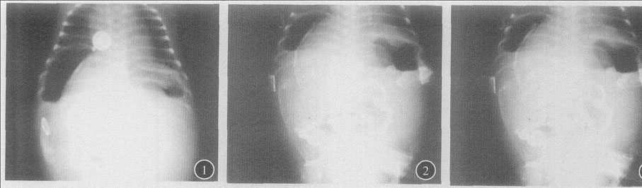

标题: 回复:x0585:新生儿腹部片
胎粪性腹膜炎
  胎粪性腹膜炎是胎儿期肠穿孔导致胎粪流入腹腔引起的腹膜无菌性、化学性炎症,是新生儿期严重的急腹
症之一,病死率高达30 %~50 %。根据穿孔的时间和部位不同,临床表现及体征各有特点,病情轻重不一。如出生前肠穿孔已愈合,出生时一般状况尚好,但胎粪溢入腹腔后因异物作用及化学性刺激,引起腹膜反应而大量渗出,而后易出现粘连性肠梗阻。有的出生时穿孔未闭合出现气腹,腹壁可见红肿伴静脉瘀涨,腹腔内有积液或积脓。因此,生后不久出现有肠梗阻或腹膜炎症,除消化道畸形外,还应考虑胎粪性腹膜炎,应尽早行影像学检查。胎粪性腹膜炎据不同临床类型在超声及x线平片上有不同的影像学特点,中腹部钙化影最其具特点,可做为确诊依据。,但看不见钙化影,亦不能否定诊断。
  胎粪性腹膜炎病因不十分清楚,较肯定的有存在闭锁、扭转、套叠、回转不全等肠道先天畸形或肠壁肌层缺失,局部血运障碍等原因。亦有学者认为本病为常染色体隐性遗传病。
  胎粪性腹膜炎应早诊断,尽早治疗。轻症只需内科对症治疗,暂禁食、胃肠减压、静脉营养支持等,如有气腹,或肠梗阻症状不能缓解时,应考虑尽早外科治疗,根据病情选择单纯引流、肠粘连剥离、肠切除或造瘘等。
下面是我从网上下载的两例胎粪性腹膜炎病例的x光片(资料来源:上海医学影像,2002,2期,158页,作者张桦)

作者: 清风无痕    时间: 2006-3-8 03:14
考虑空腔脏器穿孔
作者: zrs    时间: 2006-3-8 03:18
感谢向医生精彩评论
作者: 天涯tianya    时间: 2006-3-8 03:30
大量气腹,似乎可见胃泡,肠道内无气体,考虑高位梗阻(幽门?)合并消化道穿孔.
作者: 杨军    时间: 2006-3-8 03:45
感谢向医生精彩评论
作者: zhangkening    时间: 2006-3-8 04:12
我认为可以做一下泛影葡胺胃造影排除一下幽门梗阻理由是梗阻处处高位,膈下气体不是游离的,
新生儿膈肌没这么厚,所以排除胃肠穿孔,到像幽门肥厚。

作者: 黄恩辉    时间: 2006-3-8 06:10
腹腔太干净,注意肠套叠。一般情况下吃奶的小孩,肠腔一定有气体。

胎粪性腹膜炎。向老师分析得很精彩。

同意 大量液气腹,胃泡双壁征。
意见:消化道穿孔。

胎粪性腹膜炎。
作者: shibing    时间: 2012-9-19 07:47
胎粪性腹膜炎。
