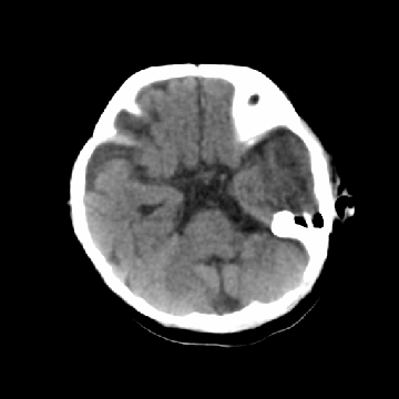

患者,3个月,无外伤。

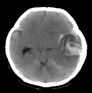

10天后复查

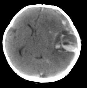

1个月后复查

左颞叶亚急性出血合并左侧硬膜下血肿。如果不考虑产伤因素的话,应该考虑维生素k缺乏症。
作者: 张颖6606521    时间: 2003-12-31 06:50
同意楼上的意见

作者: qiuazhang    时间: 2003-12-31 21:20
如果是产伤密度已经变成等密度和低密度的了,密度不会这么高。
从图象上看病变涉及脑内和脑外,压迫左侧侧脑室。脑外密度不均匀,不象是硬膜下血肿。
脑内见高密度影,但周遍无水肿,也很难断定是脑出血(除非是急性期,不象)。
大脑镰后部密度增高,考虑蛛网膜下腔出血
请大家指导!

产伤出血?提都不应该提,患儿已3月,如果是产伤出血,早变成水了。
作者: 翁志蓬    时间: 2004-1-1 05:39
如果凝血机制有异常,反复出血液化,就会出现上述高密度出血与低密度液化影交杂的征象。该患儿不一定是产伤,但应该有外伤史(可能是轻微的撞击伤而未留意),但更主要的是合并有凝血障碍(包括维生素k缺乏、白血病等),建议查查骨髓象。
作者: wzh168    时间: 2004-1-1 07:21
谈谈我的观点:1,产伤不考虑,年龄不符。2,凝血机制异常有可能。3,不排除脑血管畸形。

[emb6]  支持维k出血。从图片看有硬膜下出血,脑内血肿及蛛血。

婴幼儿颅内出血最常见的原因之一就是维生素k缺乏症,导致凝血障碍。从病史上已经说明没有外伤,所以首先考虑是维生素k缺乏引起的颅内出血。维生素k缺乏最常见的病因是婴幼儿腹泄。
作者: 张颖6606521    时间: 2004-1-4 04:06
此病例有脑出血及硬膜下血肿.应该不可置疑吧,至于出血原因有以下几点:凝血机制障碍,外伤原因,脑血管发育畸形可考虑.此孩子如无外伤病史,首先应考虑凝血机制障碍

qiuazhang:我想给你发短信,我写的太长了,发不出去,因此发到这里吧,我的拙见希望大家指教,在你的提示下,我已找到了丁香园,其实我已经注意到了,似乎你对此病例非常感冒,病史很简单,不明原因的抽搐,呕吐,精神差2天入院,遂做ct,我们医院这种病人很多,病人为晚发维生素k缺乏症并颅内出血,它的出血特点有典型的,但有一部分千奇百怪,在蛛血、硬膜下、脑质内、甚至硬膜外的鉴别上有一定的难度,比如这个病例即是其中之一,我分析一下:它的出血的特点是急性和亚急性出血,从出血的密度来讲有高密度、等密度及略低密度,估计出血已经有3-4天,甚至1周左右,为什么症状才出现?1、出血量不多且较慢,2、婴儿的囟门缓解了颅内产生的压力,3、“哑巴”病人,不会说,大人不注意,以为小孩闹是正常的。从出血的部位来讲亚急性硬膜下出血是较为肯定的,左额叶有没有硬膜外慢性血肿呢?1、在这个疾病中,硬膜外血肿发生几率少,2、吸收慢,3、仅一个层面象,余者均呈新月状形态,所以考虑无硬膜外血肿,左颞叶是不是脑质内出血?大多数人可能认为一定是脑质,我认为不一定,我们经历过这样的病人,也是这个表现,结果复查ct脑质内未见异常,无软化灶形成,而且你说左颞叶片状出血周围的低密度是脑质水肿还是出血后低密度,所以必须复查后才能决定,但是我们还是考虑了颞叶出血,外侧裂池受压呈弧形及与之相连的树枝状高密度并深入脑质里的为蛛血,不要认为是脑质出血,都是因挤压造成的。如果这个病人在复查,我会给你准确答案,最后我说一说预后,我们复查过很多的病人,预后的主要因素是有没有脑质的出血形成的破坏,如果有会留下或多或少的后遗症,如果只是脑外出血,许多几乎正常,但有一些会有脑积水等,这个病人就看他有没有脑质出血。这是焦点问题,可惜是难判断的问题。

10天后复查图象:

1个月后复查
这个病例是不是很有意思!大家展开讨论,对比分析初诊时的诊断、发展时出现的情况及最终的新问题。

看来脑实质,硬膜下硬膜外均有血肿。
