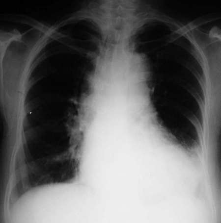

女   73   心慌  气短入院

作者: huhong1111111    时间: 2006-3-10 04:23
左心室大.左侧少量胸水
作者: 同    时间: 2006-3-10 04:27
左心室增大 左侧胸腔积液
作者: 中山医    时间: 2006-3-10 04:38
左心室大,左胸腔积液,肺部照片条件太高,一片黑暗.
作者: 向武昌    时间: 2006-3-10 05:24
可为心梗
作者: 87204141    时间: 2006-3-10 05:31

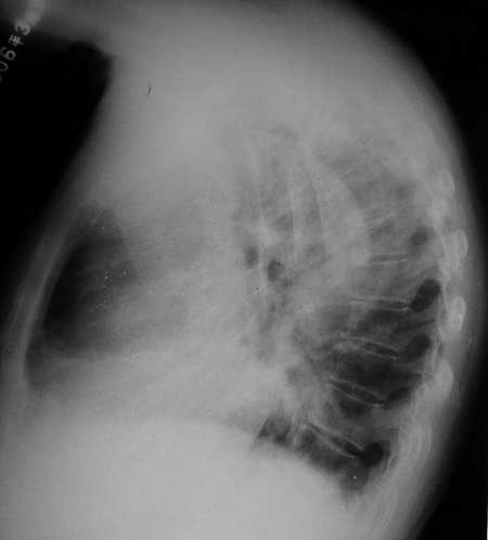

黑有黑的好....此片就黑的够好...要不就见不到肺门内有结节影..侧位肺门结构紊乱
下肺大片影..肋膈角密度高胸水靠不住啊..因为密度低...胸水密度一般来说比肋骨密度还要高!!!!!!!当然胸水还是有一点咯.侧位上看前肋膈角钝,,不过是少之又少
我认为还是中央型肺ca并阻塞性肺炎可能性大.建议ct!!!
作者: elity69    时间: 2006-3-10 06:00
弥漫性肺气肿
作者: 清风无痕    时间: 2006-3-10 06:01
考虑中央型肺ca并阻塞性肺炎可能性大.建议ct
作者: wangq    时间: 2006-3-10 07:02
考虑慢支肺气肿合并左下肺感染,建意ct检查除外左肺阻塞性炎症.
作者: lizhaofeng    时间: 2006-3-10 07:03
左心室增大 左侧胸腔积液
作者: jiangjing    时间: 2006-3-10 08:08
1左心室增大。2侧位见后肋膈角变钝[考虑左侧胸腔积液]。3左下肺可疑病变。4请结合临床及心电图、ct检查。
作者: llh913    时间: 2006-3-10 17:13
左心室大,积液.建议ct检查.
作者: ycj911    时间: 2006-3-10 17:32
梗死后综合症
作者: yzh9939    时间: 2006-3-10 19:43

1.肺气肿肯定存在:两肺透亮度增加,肋间隙增宽,虽有驼背,但胸廓前后径仍明显增大。
2.肺气肿的原因:由慢支引起?还是老年性?由于片的质量欠佳及病史不详而难以叛断。
3.左心缘旁片状阴影:侧位上双侧后肋膈角锐利,叶间裂也未见明显梭形致密影,因此不考虑积液,而是老年人增厚的心包脂肪垫,这种影像其实经常可见,侧位位于前膈角,后缘呈弧形。需与胸腔积液鉴别。
4.心脏呈主动脉型。
作者: yaozhimin    时间: 2006-3-10 22:20
肺门是不太好啊
作者: xxl-8822    时间: 2006-3-10 23:26
肺ca
作者: 87204141    时间: 2006-3-11 02:03
结果
作者: tsxhfsk    时间: 2006-3-11 03:10
此病人今天心脏彩超提示升主动脉瘤
作者: 实习医生    时间: 2006-3-11 04:10
肺气肿
左室大
左侧胸水
作者: laogun2004    时间: 2006-3-11 04:22
考虑:中央型ca伴阻塞性肺气肿及阻塞性肺炎。
作者: lvlifeng    时间: 2006-3-11 05:29
支持8楼
作者: qxhxf    时间: 2006-3-12 18:36
左心功不全,左肺淤血
作者: zhouhansong    时间: 2006-3-12 21:08
1,左心室增大。2,左下肺阻塞性炎症。
作者: 小同少一氏    时间: 2006-3-12 21:32
左下肺纹理不好.左下心缘延长.右心缘可见双房影,就是右肺门处的向外弧突影.我看还是个左心受累疾患.肺气肿.左下肺慢性病有.
作者: qlihorse00    时间: 2006-3-12 22:48
87204141分析得不错,但是不太苟同你的观点 ,图象不是很清晰,建议ct确诊吧.
作者: yixueyingxiangi    时间: 2006-3-13 00:03
左下肺阻塞性肺炎,可考虑左中心型肺癌所至.
作者: 林建春    时间: 2006-3-13 00:17
考虑冠心心衰伴左下肺炎症.
作者: caihe    时间: 2006-3-13 01:46
正位片示:气管下段局限向右侧推移,主动升长、迂曲,心影外呈“主动脉”型,心胸比率大于0.52,左心室增大,心尖位于膈面约3cm(提示右心室增大),左肋膈角变钝,左下肺野见斑片状增高影,余无特殊,结合病史,考虑:“主动脉”型心脏并主动脉迂曲、伸长,心衰并少量积液可能,左下肺感染。
作者: tsxhfsk    时间: 2006-3-13 01:56
caihe版主说; 片正位示:气管下段局限向右侧推移,主动升长、迂曲,心影外呈“主动脉”型,心胸比率大于0.52,左心室增大,心尖位于膈面约3cm(提示右心室增大),左肋膈角变钝,左下肺野见斑片状增高影,余无特殊,结合病史,考虑:“主动脉”型心脏并主动脉迂曲、伸长,心衰并少量积液可能,左下肺感染。本人完全同意,但3月10日该病人超声提示升主动脉瘤 ,请分析一下
作者: 王小鸭    时间: 2006-3-13 01:56
同意九楼观点
作者: 450344989    时间: 2006-3-13 03:00
左心室增大.中央型肺癌
作者: 流星1234    时间: 2006-3-13 06:23
图象不是很清楚 ,建议ct检查
作者: zhaz2    时间: 2006-5-22 00:03
有结果吗?
作者: 忧郁王子    时间: 2006-5-22 01:01
还是做个ct吧,肺门区是不是很干净
作者: yytbzjw    时间: 2006-5-22 15:51
左心室大.左侧少量胸水
作者: lmjsb2000    时间: 2006-5-23 05:02
支持6 楼意见
作者: liuhj    时间: 2006-5-23 05:43
支持28楼分析,
作者: 林俊东    时间: 2006-5-23 07:57
左下肺感染,肺气肿,左心衰。
作者: jinguoji    时间: 2006-11-14 06:32
主动脉型心脏并主动脉迂曲、伸长,心衰并少量积液可能,左下肺感染。
作者: shibing    时间: 2012-9-27 15:09
主动脉型心脏并主动脉迂曲、伸长,心衰并少量积液可能,左下肺感染。 做个ct
