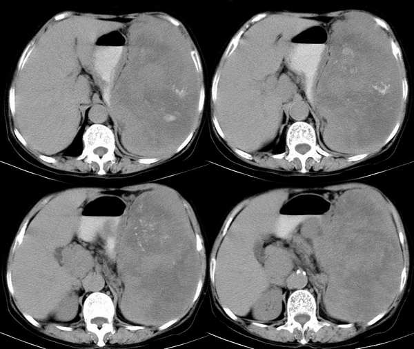

患者女 73岁 腹痛

作者: zhuxinli    时间: 2006-3-11 01:02
血管瘤  强烈要求增强
作者: huhong1111111    时间: 2006-3-11 01:18
淋巴瘤
作者: 林建春    时间: 2006-3-11 02:02
考虑血管瘤的可能性大,建议增强扫描明确.
作者: yunhong    时间: 2006-3-11 02:15
考虑血管肉瘤。
作者: 拾荒者    时间: 2006-3-11 02:45
脾脏①错构瘤,②血管瘤。建议增强。
作者: jiajie    时间: 2006-3-11 02:47
标题: 回复:ct2955:脾脏占位?
定位的确很困难,由于没有增强,目前考虑可能病变依次为:
胰腺体尾部癌,
脾血管肉瘤,
肾上腺异位嗜铬细胞瘤。
作者: wawaquan    时间: 2006-3-11 02:59
脾血管肉瘤可能大。
作者: 医博云天    时间: 2006-3-11 03:09
先定位,在定性!增强,肠系膜病变亦难排除!
作者: zhangyang666    时间: 2006-3-11 03:14
看下面层面象胰尾肿瘤.但上面脾脏内占位,必需增强扫描.提供临床病史.
作者: ysxyy    时间: 2006-3-11 03:14
标题: 1
说实话,这么大的脾脏肿瘤没见过;
不过这么大的间叶组织肿瘤见过不少;
对于这个病人和ct2593一样要面对的是一个定位问题,难呀!!!
我个人意见是间叶组织肿瘤脾脏受浸,来源于胃的可能性大;
猜的,不对请指教。
乞盼结果。
[本贴已被 jiajie 于 2006-4-18 8:19:15 修改过]
作者: tsxhfsk    时间: 2006-3-11 03:20
先定位,下面 的图好象不支持脾脏病变,建议增强,再定性
作者: xxmxj    时间: 2006-3-11 03:32
不增强怎么讨论?只能猜了:淋巴瘤。
作者: ssl1_1    时间: 2006-3-11 03:42
增强扫描.提供临床病史
作者: 3288161    时间: 2006-3-11 03:43
脾恶性肿瘤
作者: zhangchunxi    时间: 2006-3-11 04:02

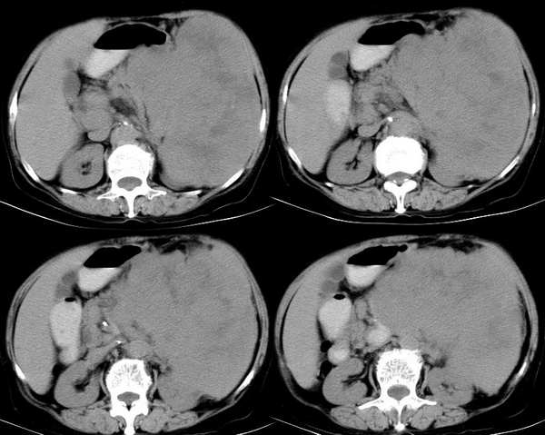

这么大的占位,其形态不规则,密度不均,其内见钙化和坏死改变,应首先考虑恶性肿瘤,纵观前后图象不排除肝脏外生型占位的可能性.
作者: zanmin52    时间: 2006-3-11 04:35
脾脏增大,其内较大低密度灶。与低密度灶内可见较多点、条状致密影,多考虑脾血管瘤,可惜无增强片。
作者: 天高云淡    时间: 2006-3-11 04:44
标题: 1
我想大家对肿瘤的良恶性争论应该不大吧,关键在于定位;我的看法肿瘤应该原发于脾脏:1肿瘤与大部分脾脏无法区分,仅见脾下极,胃受压右移;2肿瘤最大层面位于脾脏,胰腺应该是受侵犯改变。最重要的肿瘤内见多发钙化灶;我的意见倾向于脾脏血管肉瘤。但该病列未增强也给诊断带来困难。不知为什么网上好多病列该增强的未增强,我想对于绝大部分肿瘤应常规增强。仅供大家参考

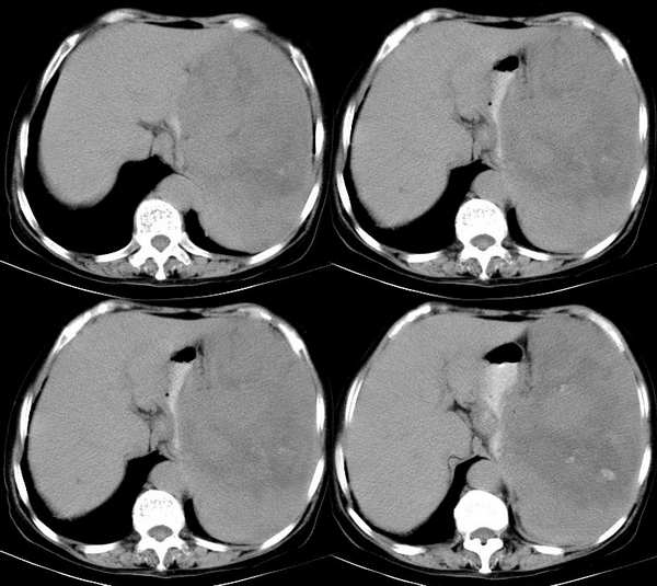

病变较大,定位困难。我觉得是在脾胃间隙里的,间质瘤可能,如来源于脾脏,则考虑血管肉瘤。建议mri,做斜冠状位,明确于脾脏的关系

由于患者年龄大,家里不同意作增强,临床查体肿块较硬

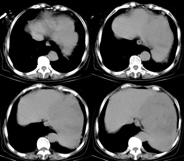

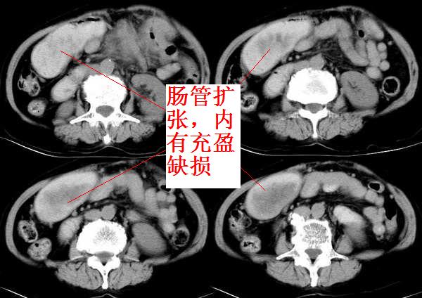

肠管内的充盈缺损可以考虑粪便,因为脾转移瘤是很少见的,脾是癌症晚期最后转移的一个脏器。本例病人定位应该中脾上,因为在第9-16层上均未见脾的正常影像,脾巨大占位,其内可见点状及小片状高密度影及大片状低密度影,考虑脾恶性淋巴瘤

由于患者家属无法提供较多的临床资料,患者做完ct就离开了,事后打电话问患者家属,腹痛半年了,就诊前夜患者吃了较多的萝卜,患者回家后6天后死亡,说明是恶性肿瘤。

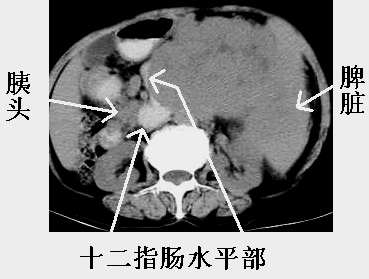

增强未作,病史不全,患者已经死亡,就不太好猜了。顺便点一下,版主有点走眼,所指“肠管”实应为胃的下垂部分!

说句实在的!这个病人!如果定位在脾脏的话!很是有点牵强!定在胰腺可能更好点!请牟老师点评下啊!
