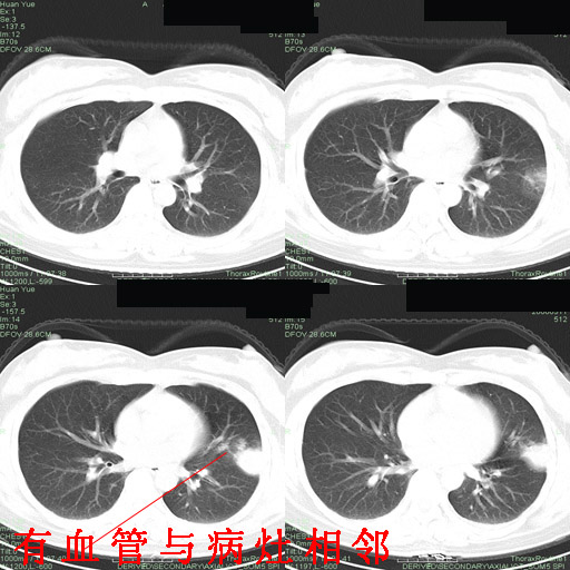

女,39岁,咳嗽检查
增强
延迟
[本贴已被 jiajie 于 2006-3-13 20:50:01 修改过]

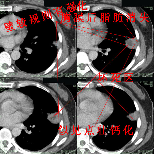

左肺上叶舌段软组织密度肿块与胸膜广基底相连,增强扫描轻度强化,内有低密度坏死区,首先考虑周围型肺癌,胸膜间皮瘤不除外。

左肺舌叶结节病灶,边缘光滑,与胸膜广基相连,中心密度低,纵隔窗比肺窗病灶小.印象为球性肺炎

对不住各位战友了,我又要唱反调了。我认为该病灶是炎性病变;理由:1病灶虽然呈肿块状但周围存在晕圈视为炎性病变证据之一;2尽管病灶内侧有所谓的血管阴影但其不是聚集表现视为证据之二;3该病灶中心低密度未强化区边缘规则未见结节内突应该是中心水肿表现,视为证据之三;4病灶尽管呈现肿块影,但感觉膨胀感不强有失肿瘤性病变特性视为证据之四。
   综上所述考虑:1、球形肺炎;2炎性假瘤。

各位大侠分析的都有道理,我支持6楼的观点,再补充一点:肺癌应该有不均匀强化,ct值增加应大于20hu,本例未有这样的表现.

后面几幅图像应该是延迟后扫描的吧?刚开始病灶强化不是很明显,但后面几幅图像显示病灶强化明显,且肺窗示病灶周围有片絮状渗出灶.我不考虑肺癌,考虑炎性假瘤.

平扫:左肺上叶舌段近胸膜出可见一椭圆形肿块影,密度不均匀,中心密度较低近水样,周边略高且可见
散在点状更高密度影,周边的壁略不规整;前方边缘略模糊,其前方可见小结节影,后界清晰,外侧与胸膜分辨不清,胸膜下脂肪线消失。
增强:不均匀强化,中心部未见强化,部分壁强化明显,以前壁为主ct植不详。
临床表现:过于简单,只有咳嗽。
影象诊断1结核球
        2球形肺炎
建议穿刺活检

病人年龄较轻,病灶位于肺部外围,形态不规则,病灶小于2cm,病灶中等密度,内可见钙化影,纵隔及肺窗示病灶基本同样,邻近胸膜增厚,考虑左上肺舌段炎性假瘤,未除周围型肺癌,建议随访.

左上肺舌段有一结节灶,宽基底紧贴胸膜,桃尖征指向肺门,周围见晕圈影及充血征,见血管影伸入病灶,中度强化,内有小班片不强化区。考虑1感染性肉芽肿。2肺癌待排。请结合临床及穿刺活检或抗炎治疗复查。

考虑为肺感染性病变(球形肺炎)。1病灶以广基与胸膜相贴,病灶与胸壁有一侧呈直边,2病灶内的洞壁光滑,未见壁结节,3病灶近似肺门侧有卫星灶,4病灶未见确切的毛刺征及分叶征。需随访或活检。

病灶于动脉期未见明显强化,而在增强晚期可见明显环形增强,中心低密度未见强化,考虑周围型肺癌,如果是炎症,由于毛细血管充血,则应在早期明显强化。

考虑左上叶舌段球形肺炎。理由:1、病灶周围见渗出性病灶; 2、邻近斜裂胸膜未见凹陷征。

象恶性征象不明显,如长短毛刺,分叶,凹陷征,支持炎症

对本病的临床最后诊断为炎性假瘤表示不敢苟同。本例经临床治疗两周后吸收消失,诊断为球形肺炎可能是最准确的诊断,炎性假瘤就是病理上也是个排他性诊断疾病,更何况临床诊断呢?以上浅见请酹!

病理结果已经出来,请大家不要再“猜”了;
lkc8963说得对,诊断球形肺炎可能要更好一些,而炎性假瘤应该存在的时间更长一些。
