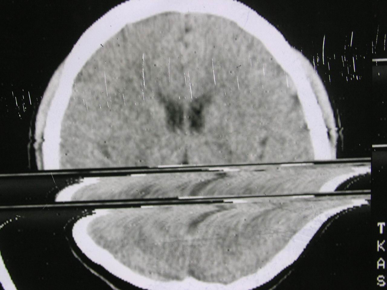

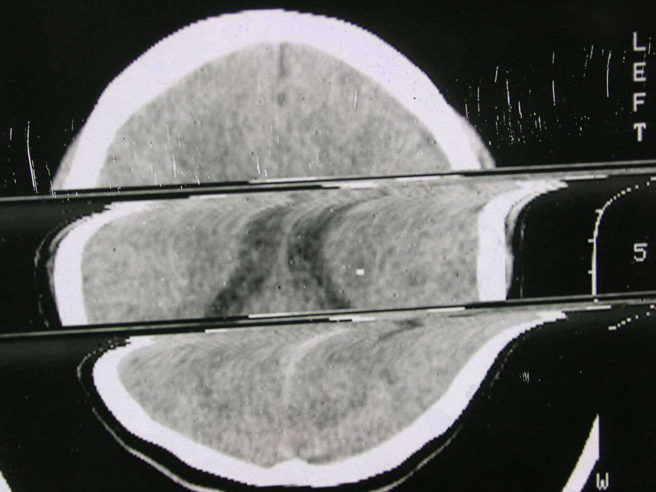

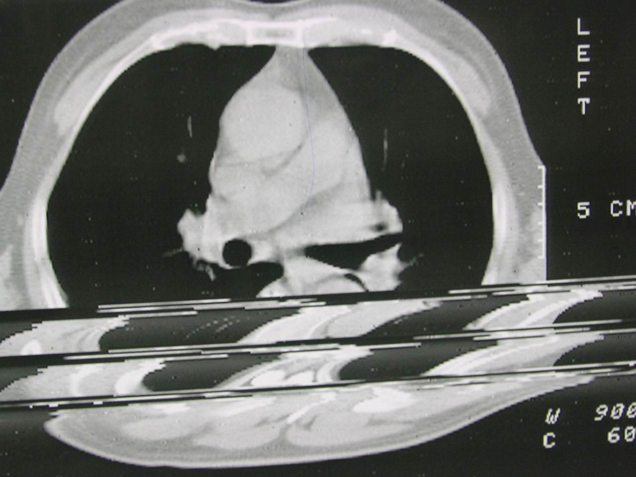

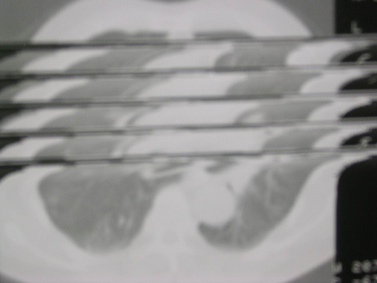

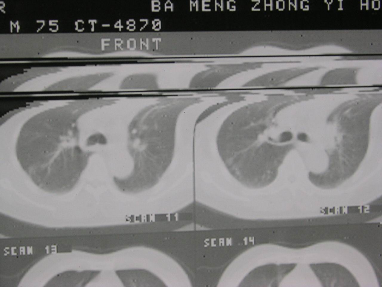

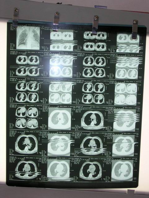

请大家看以下图像,并分析故障原因。

请问楼主:故障是固定出现还是间断发生?
作者: mzj-329    时间: 2006-3-19 03:18
不是固定一个部位,但每张片不定位的都有,很心烦,谢谢牟主任的帮忙,十分感谢!
作者: mzj-329    时间: 2006-3-19 03:19
作者: mzj-329    时间: 2006-3-19 03:21
作者: 牟言科    时间: 2006-3-19 03:56
原因许多,如干扰(外界或内在),部件不稳定等。可以注意机器通风降温、周围有无干扰源、空调等用电设备、地线是否带电,必要时在专业人员的帮助下可以对可能的部件更换替代试机。
作者: ctboy2005    时间: 2006-3-21 07:45
牟老师说的很有道理,不过也可能是激光头的问题!
还有一个问题是:不知出现上现象是用工作站拍的照片还是直接用ct拍的,我听说过用工作站拍片出现类似情况!
作者: ctboy2005    时间: 2006-3-21 07:47
不过最好还是请问一下维修工程师!
作者: mzj-329    时间: 2006-3-22 02:42
谢谢楼主们的帮忙!我院用的是西门子cr普通ct机,太痛苦了!今天工程师修好了,说是图像处理机里反投影板上的一个电容坏了。
作者: yzh571    时间: 2006-3-24 01:53
你所指的片子是从ct直接打印的,还是从工作站打印的????
我科室用的也是柯达160激光相机,曾经出现过该图像,将柯达相机及ibm服务器一起关掉。再重起。故障消失。你可一试。
作者: 侯万洪    时间: 2006-3-29 05:50
可以考虑是不是激光头坏了.
