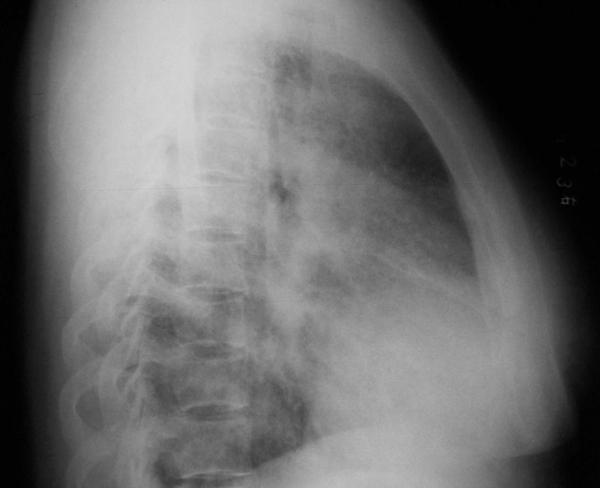

平片

双肺间质性病变并纵隔肺门淋巴结肿大伴钙化,考虑:
1 结合患者粉尘接触史考虑矽肺 矽肺的发病一般缓慢,常常有多年的粉尘接触史,而本例仅有半年接触史为其欠支持处,有资料显示在某些接触含硅量高,粉尘浓度大又缺乏有效防护措施的工种,如干式凿岩工、石英粉碎工中,接尘1~2年就有矽肺发生,这种矽肺被称为“速发性矽肺”。还有学者提出在短期接触较大量的粉尘后,即使脱离该环境肺内病变仍然在继续,所以矽肺完全可以迟发。
2 间质纤维化  间质纤维化分为特发性和继发性,特发性者常无明显诱因,继发性常继发于各种结缔组织疾病或药物、过敏因素诱发,以弥漫性间质组织增厚为典型病理改变,早期可有肺泡内渗出表现,由于纵隔淋巴结和肺内间质相连,所以患者一般都可见到淋巴结的增大,但钙化少见。
我比较倾向于矽肺诊断,不过我们这里这种病人极少,对该病的认识不足,还望大家多多讨论!
附矽肺的x线表现:
    ①典型矽肺为多发直径 1~3mm 小结节,即矽结节,由胶原纤维和硅尘构成,可融合成团块,好发于上肺。
    ②团块周围常有肺大泡。
    ③胸内淋巴结增大、钙化。如肺门淋巴结呈蛋壳样钙化有助于与其他尘肺区别。
    ④胸膜常广泛粘连、增厚。

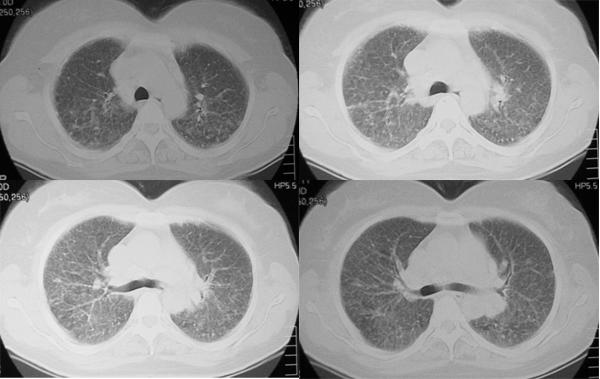

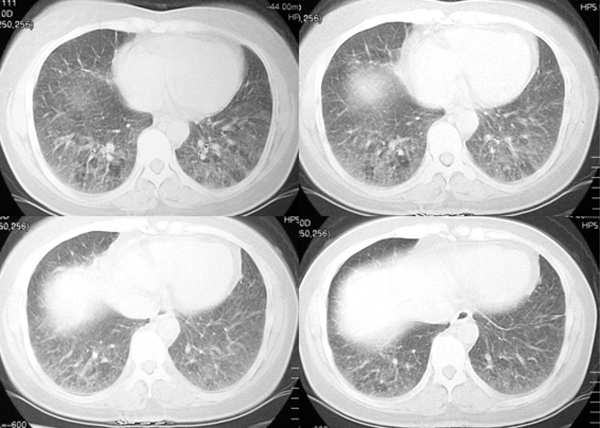

作者: xiaoniu    时间: 2006-3-19 19:21
两肺散在大小不一致的小结节影,其密度较高,边界清楚,肺间质密度增高致肺野磨玻璃样改变,这些改变以双肺中下野及肺门周围明显,胸膜细线样钙化,纵隔及肺门淋巴结增大并部分钙化,结合鼻干、夜间干咳 心悸,粉尘工作史,尘肺的诊断应该成立。不除外合并结核的可能。

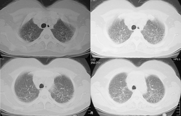

作者: 听蝉观竹    时间: 2006-3-20 04:32
前面gaozhengyi 、xiaoniu 两位谈得很全面。
不知是接触什么粉尘?但从目前ct片来看应该是含二氧化硅成分,吸入二氧化硅成分所致的尘肺称为“矽肺”与其它尘肺有所不同,有以下几个影像特征:
1、肺内结节细小而密度高,有融合倾向,常见融合为团块;
2、肺门、纵隔淋巴结钙化明显,大部分二期以上的病例都可见钙化,表现淋巴结边缘为主,并融合成块;
3、常合并肺结核。
4、ct检查可见合并肺间质纤维化。虽然过去对此不作为诊断标准,但近年来我们对矽肺的ct扫描发现此改变十分多见,我想可能与机体大量巨噬细胞浸润有关。
从上述影像表现来看,这个病例均符合上述影像改变,应该是矽肺。

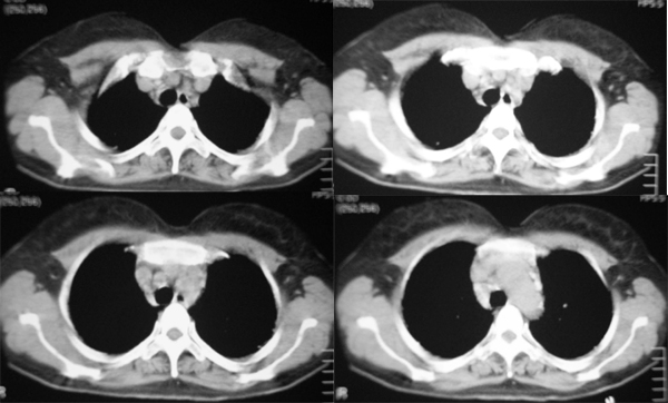

作者: caihe    时间: 2006-3-20 04:47
该病例首先请楼主问清楚病人的职业,然后再根据职业史对病人下职业疾病的诊断。而本病例结合职业史(患者接受哪种粉尘工作,现在还不清楚),只能下尘肺诊断。
尘肺分为五种:1、矽肺2、混合矽肺3、硅酸盐肺4、煤肺5、其它无机粉尘尘肺。
就该病例而言,从定位片看:右肺及左肺中下野纹理增强、模糊,其间夹杂点状、斑点状增高影,以两中下肺为主,右肺水平裂可见,两肺门似增宽,增浓。从胸部ct平扫肺窗看:两肺纹理增多,其间夹杂点状等高密度影,下肺亦见少许斑片边缘欠清影,气管、主支气通畅余无特殊。从纵隔窗看:气管前腔静脉后、支气管隆突区淋巴结肿大,但两肺野未见异常密度影,胸部诸肋骨未见骨质破坏,余无特殊。
综上所述,结合职业史(如果患者吸入二氧化矽):考虑矽肺i期可能性大。如果患者搞不清楚接触哪种粉尘只能诊断尘肺。
鉴别诊断及分期:3、4楼己讲的很清楚,就不再叙述了。
作者: 刘明    时间: 2006-3-20 23:01
病史:2002年6月-12月在国外恶劣的环境下粉尘工作史 当时有明显的盗汗
ct所见:两肺散在大小不一致的小结节影,其密度较高,边界清楚,两肺野多发磨玻璃样改变。两下肺野多发小的圆形、椭圆型低密度区,为小叶中心型肺气肿。气管前腔静脉后、支气管隆突区淋巴结肿大并钙化。
分析:一期尘肺的小结节可以是间质结节,也可以是气腔结节,一般沿淋巴管周围分布常伴有小叶中心型肺气肿,也可有小叶间隔增厚,小叶内间质增厚
这个病例均符合上述影像改变,应该是尘肺
