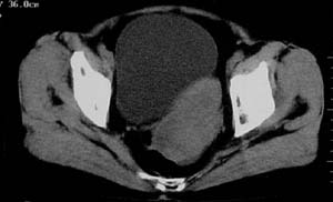

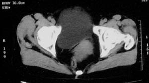

女、61岁。46岁绝经、元月起白带多、质稠、色黄、不伴出血,下腹隐痛,发现盆腔包块3天。
ct平扫、未作增强。现已手术、病理结果即将出来。

作者: 天高云淡    时间: 2006-3-20 03:04
怎么不做增强??????
子宫明显增大,密度似不均匀,强烈提示子宫内膜癌
作者: 阿圣    时间: 2006-3-20 03:29
病史:女、61岁。46岁绝经、元月起白带多、质稠、色黄、不伴出血,下腹隐痛,发现盆腔包块3天
ct表现:子宫明显增大,边界不清,密度较均,边缘不规整,膀胱和已状结肠受压变形。
诊断:子宫占位,内膜癌可能性大
作者: 拾荒者    时间: 2006-3-20 03:43
子宫增大,密度欠均匀膀胱及直肠受浸润,考虑宫颈癌:应该增强,否则不如b超检查。

作者: 同    时间: 2006-3-20 05:14
子宫体明显增大,密度欠均匀,边缘不清,膀胱受压变形,首先考虑子宫内膜癌。
作者: rh5628736    时间: 2006-3-20 05:14
子宫右后壁浆膜下肌瘤

作者: jiangjing    时间: 2006-3-20 07:33
考虑:子宫占位 [恶性肿瘤可能性大]----其他待排。请结合临床及病理检查。

作者: zhuxinli    时间: 2006-3-20 17:59
子宫右后壁浆膜下肌瘤伴坏死
子宫分叶状伴低密度.周围脂肪层清,故考虑子宫右后壁浆膜下肌瘤伴坏死.应同宫内膜癌鉴别  后者常有阴道出血或含血性分泌物.ct;1期ct 可无阳性征象,2期3期多为子宫大多为对呈或分叶,但由于在宫腔内分叶为浅分叶,本例分叶深 且临床无阴道出血或含血性分泌物.

作者: liuyongbinking    时间: 2006-3-20 18:23
ct表现:子宫体积不规则增大,前壁见一软组织肿块向外突出,膀胱受压变形,病灶内密度欠均匀,与膀胱及直肠分界欠清。
ct诊断:子宫内膜癌。
诊断依据:患者年龄较大;子宫壁内不规则肿块并与周围分界欠清。
鉴别诊断:子宫肌瘤。
(附:本人觉得其实肿块与周围组织分界也可以说是比较清晰,加上病人未见出血《子宫癌常见表现》,这样看来是不是可以把子宫肌瘤放在前面?)

作者: 绿水青山    时间: 2006-3-21 17:05
手术:左侧卵巢见大小约7.5x7cm、表面不平质硬的肿块,子宫体积很小。
病理:卵巢浆液性腺癌。侵及子宫浆膜面。
上传本病例目的1:如何定位子宫、还是卵巢肿瘤?本例:定性一般都考虑恶性、定位大家(包括自己)都错了、原因:肿块与子宫融合一块是不会考虑卵巢(就是增强可能也定位子宫)。只有从临床中找到依据1:临床:无出血。2妇科检查:子宫内膜光整、子宫小。(报告前未追查)
                   2:复习卵巢浆液性腺癌:最常见的原发性卵巢癌,占所有恶性卵巢肿瘤的40%-60%,双侧达50%,绝大多数由浆液性囊腺瘤恶变而来。早期包膜多完整,一般为中等大小、半囊性或囊实性,其显著特点囊壁上有明显的乳头状突起,常穿透瘤壁种植在腹膜、大网膜及腹盆腔脏器表面,可产生大量腹水。肿瘤切面、可见大量乳头状突起、坏死出血的囊性区。
作者: yemin92007    时间: 2006-3-21 19:12
脱离临床资料的单纯影像诊断是靠不住的,这就是一例影像欺骗影像医师眼睛典型病例。
