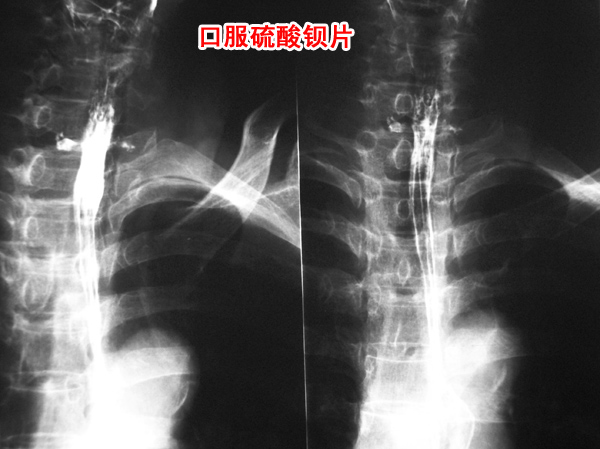

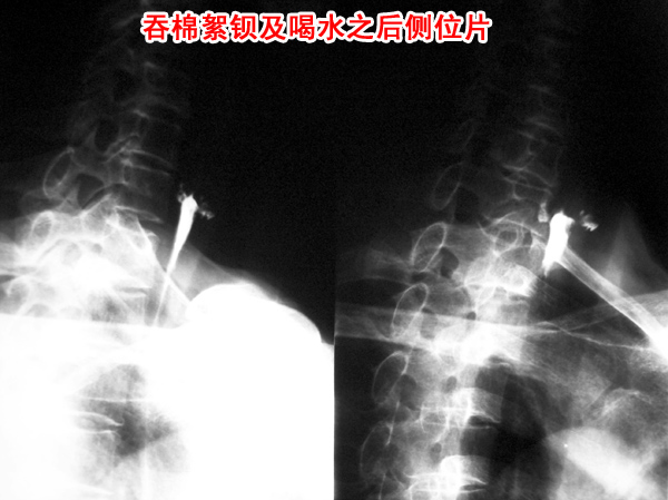

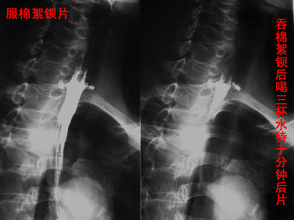

女 60  四天前喝鱼汤后吞咽困难
与0472病例很相似http://www.radida.com/bbs/forum.php?mod=viewthread&tid=8706

作者: yzh9939    时间: 2006-3-21 18:45
食管上段异物伴食管炎、食管纵隔瘘。
依据:
1.食管上段有钡絮悬挂;有异物史;
2.局部食管轮廓尚存,但粘膜紊乱;
3.有钡剂向管外流出,并在局部潴留,未见造影剂流入气管及支气管。
鉴别:需要排除合并食管癌。

作者: shitou2006    时间: 2006-3-21 21:39
口服硫酸钡和吞复棉絮钡后均见食管上段两旁有钡剂外流,局限,并可见棉絮滞留,诊断:食管气管瘘,食管异物

该病例与我发布0472病例相似,0472的病例后胃镜诊断是鱼剌所致的未穿透性溃疡。认为该病例与喝鱼汤有关,也考虑:未穿透性溃疡。而不是食管气管瘘,因为气管腔内未见钡剂。
作者: 天涯tianya    时间: 2006-3-23 03:04
横行食管异物(鱼刺),可能穿破食管壁,但不考虑气管瘘.
作者: 师医生    时间: 2006-3-23 03:06
没有看见漏呀,漏在什么地方了,就是个异物

    食道内可见横行异物影,棉絮存留悬挂,证明异物仍然存在。异物两端可见钡剂进入,但未流入气管及漏入纵隔,考虑未穿通溃疡形成。注意一旦发现类似异物,切忌不要强行吞咽,以免引起食道穿孔或附近大血管损伤,应迅速让病人食道镜取出异物。

不知以前作过检查没有,是不是憩室?如果没有应考虑食管上段阴性异物伴食管炎、未穿透性溃疡。
