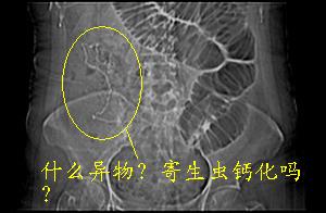

女 42岁 子宫肌瘤于外院术后两天,感腹胀。x线提示肠梗阻。

请大家注意病史,定位像.是很有意义的病例

难倒是手术时留下了什么东西?
作者: ysxyy    时间: 2006-3-22 06:09
说名实话,定位像没看明白;
右下腹部条形高密度是什么?怪怪怪
难道又要开一次腹吗?
作者: rh5628736    时间: 2006-3-22 06:13
术后异物并感染,肠梗阻
作者: 同    时间: 2006-3-22 06:15
支持5楼,有同样的感觉。
作者: 光线    时间: 2006-3-22 06:20
肠梗阻,术后异物?
作者: 扬仪    时间: 2006-3-22 06:39
标题: 回复:ct3056: [原创]腹部,有结果
楼主的片子很有意思!好大个烟雾弹……

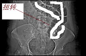

子宫肌瘤于外院术后两天,出现肠扭转梗阻,很明显。但右下腹部出现的线状高密度,是什么呢?有什么手术会有这样的物品呢?不会把电刀的导线遗留在腹腔吧!?
有可能是患者发现子宫肌瘤前就确诊了,右下腹线状高密度,不存在手术的意义(子宫肌瘤术中没有取出)。
意见如下图:考虑为寄生虫钙化
作者: zhuxinli    时间: 2006-3-22 09:02
术后异物不考虑.
1 子宫肌瘤于手术后现在不进腹膜腔2 此高密度好象延长道走行3 吞进异物不考虑如有已经不是两天了术前常规检查应该发现考虑寄生虫钙化,
呢问的是术前已经知道性质了吗,请问楼主手术方式
作者: fumaogui    时间: 2006-3-22 17:43
我看向是沿肠壁轮廓走行。是不是肠壁内膜钙化,至于原因吗不解?左侧肠管是典型的肠扭转。示蚕豆征。
作者: wanghuier    时间: 2006-3-22 19:13
左半结肠扭转梗阻
右侧很象一条小虫子啊
作者: 影像同路人    时间: 2006-3-22 21:22
应该是寄生虫钙化吧.虽然没见过,感觉像.肠扭转不一定有吧,梗阻点好象在条状钙化处.

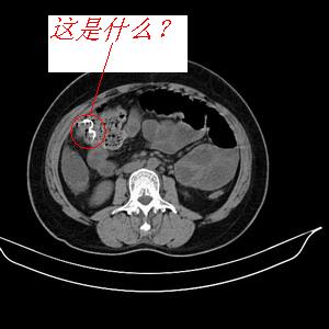

没有肠扭转,确实是手术时留下了东西,请大家分析一下是什么东西?

结果:术后纱布遗留,肠梗阻

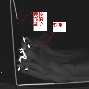

作者: 迎客松    时间: 2006-3-25 23:23
上面的图像是我们从手术室拿来的纱布做了个ct平扫,发现纱布里确实存在有一条致密影。后得知致密影是为防止手术时纱布遗留而设计。关腹时怀疑纱布遗留可做个床边透视或拍片可明确。

我是楼主的同事,再说明一下,病人是术后麻痹性肠梗阻;手术用的大纱巾内有致密物,用途楼主已经告知;我在做的时候高度怀疑纱巾,所以把纱巾拿来扫了一下,就明确诊断了;病人马上手术拿出了纱巾;当然不是我们医院的开刀的,是另外医院的
