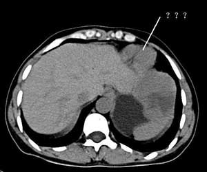

第一次上传!
请大家多包涵!呵呵

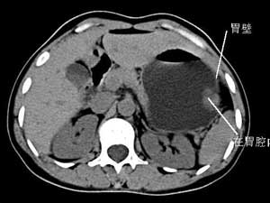

胃底与胃体部大湾侧巨大实性肿块,内有片状更低密度区。增强扫描肿块有强化,内低密度坏死区无强化。
意见:胃间叶组织肿瘤:平滑肌瘤可能。
作者: jiajie    时间: 2004-6-27 15:05
胃底胃体大弯侧类圆形软组织肿块,
胃壁受压呈弧形,内可见不规则低密度坏死灶,
肿块强化不明显,与胃壁之间可见斑片状血管团染色影。
考虑:1 胃平滑肌肉瘤,2 胃神经源性肿瘤。请提供病人年龄及临床资料。
作者: chongsuzhi    时间: 2004-6-27 15:40
胃壁呈外压性改变,病灶中心位于胃轮廓外,考虑胃外肿瘤。其强化较明显,考虑神经源性肿瘤。
作者: JUDY160954    时间: 2004-6-27 17:56
有无外伤史。
作者: 乡村医生    时间: 2004-6-27 18:21
肿块较大,内有坏死,胃平滑肌肉瘤可性大.

胃底体大弯侧软组织肿块,其内可见坏死区,强化不明显。胃底体部受压成弧形。
意见:胃壁间叶组织的肿瘤,母细胞瘤及平滑肌肉瘤可能

肝左叶是不是太大了点。病变与左叶没关系吗?

定位:肿块位于胃外,考虑位于肝左叶,生长于左是叶表面,定性诊断:考虑肝癌。
建议:如果能够进行mpr重建,有利于病变的定位。
作者: xixi1976    时间: 2004-6-27 22:59
我觉得肿块还是来源于胃的,只是对胃的病变知道的不多,觉得平滑肌肉瘤强化不该是这个样子,胃壁不是受浸润而是受压的感觉,是不是还有什么少见的病变。
作者: 吕军浩    时间: 2004-6-27 23:08
1.病灶最大直径时,与胃的关系已明显是压迫关系了,既病灶的中心在胃外。
       2.增强图片胃壁显示似乎较完整,所以有理由相信病灶来源于胃外。
       3.病灶的强化方式是边缘结节状强化,而且动脉晚期比早期明显,类似肝状血管瘤的强化方式。
        其他肝癌,间叶肿瘤,神经性肿瘤都没有这种强化方式。病灶中心的疤痕在血管瘤也常见。
      4.然后很牵强的发现肿块与肝状左叶关系密切。
一般新人第一次上传的一定是惊天地,泣鬼神的好病例,蒙一个外生型肝血管瘤!

作者: jiajie    时间: 2004-6-27 23:11
实际上首先存在来源定位的问题,
如果来源于脾脏,肿瘤边缘染色,
考虑脾血管内皮肉瘤。

病灶的最大直径位于胃轮廓外,在一些层面上可以看到肿块挤压胃大弯内移,并且很少一部分突破胃壁突向胃腔。从平扫及增强,我均未看出明确的与肝左叶有关的征象。
我倾向于胃外或胃壁浆膜起源的间质肿瘤,恶性几率很大。我图1中标记的是什么?

[emb6]病变来源于胃外,性质以恶性较可能。

作者: 影子    时间: 2004-6-28 02:47
标题: 回复:病例402:[原创]请大家分析一下!!!!
以下是引用631225在2004-6-27 16:34:51的发言:[br]病灶的最大直径位于胃轮廓外,在一些层面上可以看到肿块挤压胃大弯内移,并且很少一部分突破胃壁突向胃腔。从平扫及增强,我均未看出明确的与肝左叶有关的征象。[br][br][br][br]我倾向于胃外或胃壁浆膜起源的间质肿瘤,恶性几率很大。我图1中标记的是什么?[br]
那是心脏,增强片可见

定位:支持胃大弯来源
定性:边缘结节状强化,逐渐向中心扩展,支持海绵状血管瘤诊断
有延时时间长一点的片子吗?
作者: lkc8963    时间: 2004-6-28 05:13
仔细观察病变还是位于肝外,与胃壁密切相关,局部胃壁增厚强化,病变边周呈渐进性强化,其内见坏死,考虑胃间叶组织源性肿瘤,无明显恶性依据。

肝、胃、脾间之较大类圆形肿瘤,密度大部分等肾密度,中央见不规则坏死呈水样密度影,有部分包膜,增强明显且强化,广基于胃底及大弯侧并突入胃腔,与部分肝左叶及部分脾边缘关系密切,强化扫描值得注意的是肿瘤-胃间的迂曲新生的畸形血管,部分包膜样强化。就广基于胃底及大弯侧、好发部位及肿瘤的形态、密度及大小特点,首先想到定位于胃,且可能为恶性,多见于胃平滑肌肉瘤,但使我想不通的是胃平滑肌肉瘤为实性成分不均强化,不强化者也就见于胃平滑肌肉瘤囊变,而肿瘤的内部情况非囊变改变,发生于胃、为恶性、可有部分包膜、不强化的肿瘤可能为发生在浆膜的肉瘤,所以最后诊断:
胃浆膜间质肉瘤!

一  平扫:
1  病变平扫有两种密度构成,这两种密度分别都很均匀,也可以认为病变由两种成分构成。
2  病变的边缘较清,内部低密度的边缘也很清楚光滑,非恶性肿瘤的坏死边缘那样毛糙不整——象瘢痕组织
3  病变和肝脏左外叶、脾脏和胃关系密切,胃大弯受压形成腔外肿瘤表现,病变来源究竟在哪里?
4  肝脏左外叶前上方又见到软组织密度影,是肿块?转移淋巴结?还是别的什么?
二   增强扫描
1   动脉期可见脾脏形态大小正常,和病变分界处光滑锐利,故脾脏来源排除。
2   相邻胃大弯胃壁强化厚度、密度、程度同其他部分胃壁,故排除胃壁来源。
3   与肝脏左外叶下部的关系暧昧,但既然已经排除了脾和胃,没有脾气,只能考虑肝脏外生性病变了。
4   病变边缘出现了明显的结节状强化,看看是不是还会随着时间的延迟而增大和向中心发展呢?
5  哈哈延迟扫描病变边缘的强化部分范围增大了,虽然慢了些,但基本上已经能够下结论了。
6   肝脏左外叶前上方又见到软组织密度影是心脏结构。
7   延迟长些时间扫描,填充的应该是越来越大,不知 wulingfeng329有没有延迟扫描,希望上传。
同意吕军浩医生意见,肝脏左外叶海绵状血管瘤。

我认为这个病变是来自胃壁的一个外生型的恶性病变,胃浆膜面的平滑肌肉瘤:
1.肝左叶虽大一点,但其分界和形态大体还算完整,而且增强血管的分布也好象没什么联系;
2.与脾脏,平扫分界虽不太清晰,但增强时界线还是很明确的;
3.与胃的关系,部分层面是可以看到完整的胃壁,外生型病变完全可以解释,在病变与胃壁相接的部分,病变向胃内有突破迹象,且增强片上与胃相接处可见强化的血管相对集中区域,这可说其血供源于胃壁,病灶中不规则的低密度最合理的解释为坏死部分。

此例病人最终在我院手术,
手术病理证实:左肝外生性血管瘤!!
发现此地真是卧虎藏龙之所!呵呵!

不过还想问一下,
因为病灶在金三角,
既然是外生血管瘤,
怎么排除脾血管瘤?
wulingfeng329能介
绍一下手术所见吗?

这个病例真有些特殊.但回过头来分析,增强扫描动脉期肿块边缘有结节样强化,延迟扫描强化灶有向心性扩大,应当想到有血管瘤的可能,但其它间叶组织肿瘤似乎也有延迟扫描强化灶扩大的.
