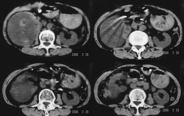

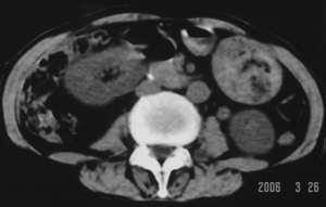

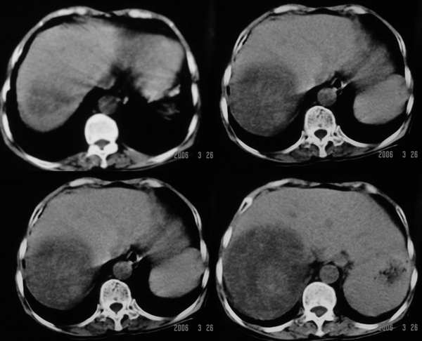

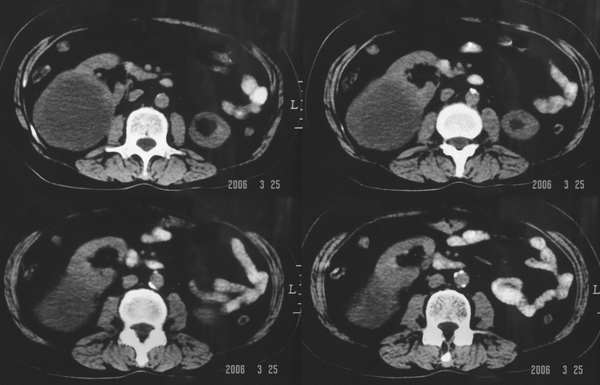

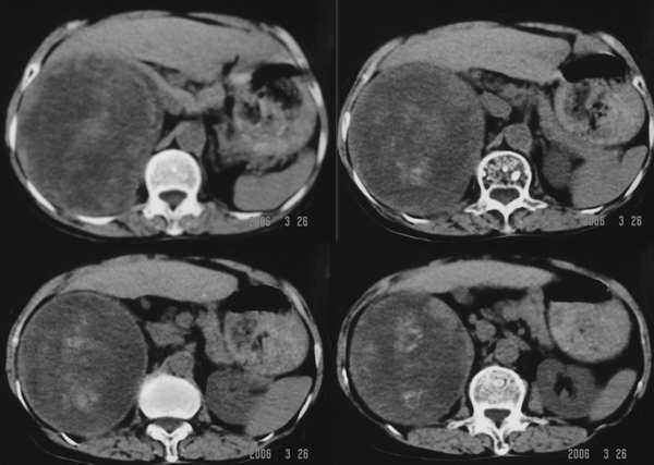

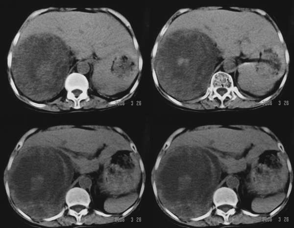

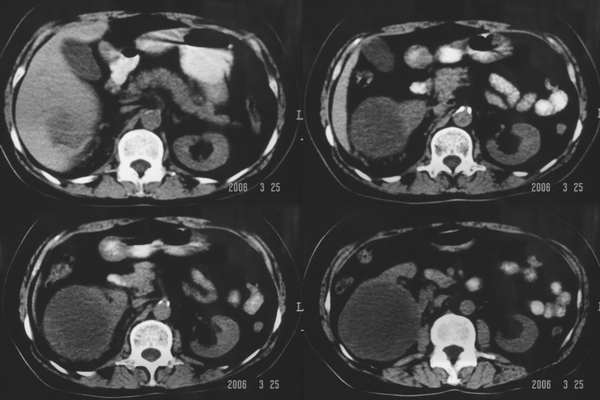

两个病人的右肾病变,都是以上腹部疼痛来检查,但各种原因不能增强,请各位老师来讨论病变性质
[本贴已被 jiajie 于 2006-3-26 18:37:37 修改过]
作者: x-man    时间: 2006-3-26 19:22
两个病人都各种原因不能增强.
第一个考虑可能巨大囊肿.第二个考虑肾癌伴肿瘤内出血.
作者: usa911go    时间: 2006-3-26 19:47
第2个病例考虑来源是否是肝脏或者是肾上腺,第一个病灶边界较清,应是良性病变,不过有时候透明细胞癌有包膜时边界也可以清的,所见也不能除外,另外其内如测到脂肪组织的话要考虑错钩瘤
作者: 老林    时间: 2006-3-26 20:42
两个病人都是肾癌
作者: 枫叶    时间: 2006-3-26 20:45
这时候病史,临床很重要了!!
“第一个考虑可能巨大囊肿.第二个考虑肾癌伴肿瘤内出血.
x-man说 ”————支持!!!
作者: dyqCT    时间: 2006-3-26 22:57
不能增强检查,诊断难度就大了。第一个考虑良性巨大囊肿,第二个考虑是肾癌伴出血或腹膜后肉瘤。
作者: x-man    时间: 2006-3-26 23:00
两个病变就没有找到脂肪的密度.第一个病变密度均匀,ct值12-16hu.
作者: 杨军    时间: 2006-3-27 00:17
第一个病例支持良性病变,囊肿可能性大;第二个病例定位有待讨论,右肾?肾上腺?位于右肾可否考虑肾错沟瘤。
作者: ysxyy    时间: 2006-3-27 00:39
第一个:病变与右肾关系密切,肾脏被压变形;病变呈囊性,界清,ct值为12~16hu;多考虑为巨大外生囊肿;
第二个:定位比较困难,来源于肝、肾、肾上腺、还是腹膜后?
我个人认为病变中心部位位于肝肾之间,定位考虑为右侧肾上腺区;肝脏及右肾均为受压改变;
病变形态尚规整,呈膨胀性生长,边界较清,其内可见斑点状钙化,嗜铬细胞瘤可能性大;
肾癌暂不考虑:因为肿块与右交界面较小,且右肾形态变化不大,而移位更多一些;
肝癌也暂不考虑:肝脏也更像是受压改变,从最后几幅图可以看出病灶与肝之间还是有分界的;
    但是还是尽可能作增强扫描,以明确诊断。
    可以肯定的一点是这两个病人都需要手术治疗。
作者: tsxhfsk    时间: 2006-3-27 01:43
第一个病变与右肾关系密切,肾脏被压变形;病变呈囊性,病灶边界较清,ct值为12~16hu;多考虑为巨大外生囊肿应是良性病变,
第二个:定位比较困难,来源于肝、肾、肾上腺、还是腹膜后,病变中心部位位于肝肾之间;肝脏及右肾均为受压改变;病变形态尚规整,呈膨胀性生长,边界较清,其内可见斑点状钙化.不知临床如何?本人认为来源肾上腺可能性大、
作者: caihe    时间: 2006-3-27 03:00
两个病例最好做增强ct,然后再诊断。
作者: 开心果97    时间: 2006-3-27 03:12
第一例考虑囊肿,第二例病变来源难于确定,增强结合临床表现很重要!
作者: yxxz    时间: 2006-3-27 03:30
2个都考虑肾ca
作者: drzhang8888    时间: 2006-3-27 05:11
增强结合临床表现很重要。单冲表现2个片肾ca都要放前面。
作者: ABC1234    时间: 2006-3-27 05:36
第一个病变右肾实质内向外生长的囊性低密度灶,边界清晰,密度也较均匀,应该考虑为右肾囊肿。
第二个病变位于右侧肾上腺区,肝脏及肾脏受压移位。病灶边界清晰,密度不均匀,见有低密度的坏死及高密度的出血。应该考虑为嗜硌细胞瘤。
另外,临床病史很重要。
作者: 张海螺    时间: 2006-3-27 06:45
第一个:病变呈囊性,界清,ct值为12~16hu;多考虑为巨大外生囊肿;
第二个:病变中心部位位于肝肾之间,定位考虑为右侧肾上腺区,考虑嗜铬细胞瘤。
作者: zjx8267    时间: 2006-3-27 07:36
第一个病例考虑肾外生性巨大囊肿
第二个没有增强没有mpr重建较难诊断:首先是定位方面:到底病灶是来源于肝、肾、肾上腺、还是腹膜后:我觉的病灶与肝脏边界尚清,肝脏形态是受压改变,右肾中上极显示不清,下极向前内移位(为什么呢?)解剖上右肾位置较左肾低,按肿块中心点应在肾上腺区,另外未见到右侧肾上腺影,综合以上表现我考虑病灶应定位在右肾上腺.另外定性方面:肿块巨大,有包膜,边缘光整,内可见不规则低密度坏死区,伴斑点状高密度钙化影,感觉嗜铬细胞瘤可能性大一些.请高手指点.
作者: ygdygd123a    时间: 2006-3-27 18:35
第一个考虑为肾囊肿,第二个来源于肾上极考虑为肾癌.
作者: zhuxinli    时间: 2006-3-27 20:06
两个都考虑为肾脏 第一个大家都认可了.第二个病灶与右肾肾们水平后界不清.并局部肾实质缺如,肾向前上移位.如为肾上腺应向后下移位  定性要靠强化
作者: wawaquan    时间: 2006-3-28 00:25
两个病人都考虑肾癌可能大,不能增强,那就作个活检吧。
作者: zhangzhou    时间: 2006-3-28 00:30
两个病人都考虑肾癌可能性大,增强扫描
作者: qian    时间: 2006-3-29 00:03
同意ysxyy意见,第二个病人是否有阵发性高血压?
