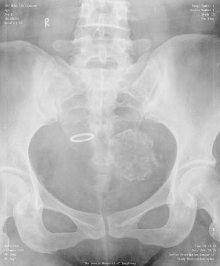

f,42岁。
因骶尾部外伤来摄片。

左侧盆腔内团块状高密度影,考虑 1、盆腔畸胎瘤可能性大;2、不除外子宫肌瘤并钙化或骶骨骨软骨瘤。建议ct进一步检查。

盆腔畸胎瘤

子宫肌瘤钙化可能性大

来自子宫?附件?——奇胎瘤???

f,42岁。左侧盆腔内团块状高密度钙化影,从节育环右移位来看应该在盆腔,多考虑来自附件的——奇胎瘤

左侧盆腔内点絮状钙化影,环位于右侧,说明有占位表现,证明在盆腔内。此处如此钙化以畸胎瘤多见,但也不排除骶骨骨源性肿瘤的可能性,建议还是ct检查的好。

定位:左侧盆腔内.
特点:团块状点絮状钙化高密度影.无相应临床症状.
定性:良性.
考虑 1、盆腔畸胎瘤可能性大;
     2、不完全除外子宫肌瘤并钙化或骶骨骨软骨瘤。
建议:ct进一步检查。

盆腔畸胎瘤如此团块钙化较少,还是考虑钙化性的子宫肌瘤

如此均匀一致的类圆形棉絮样钙化考虑子宫肌瘤钙化可能性大。畸胎瘤钙化多为蛋壳样或内部结节样、牙齿样钙化。

盆腔左侧巨大圆形钙化影,呈壳状及弧形薄片状,以外伤摄片偶然发现,首先考虑浆膜下子宫肌瘤.
子宫肌瘤据发病深浅分1)浆膜下子宫肌瘤 2)壁间肌瘤 3)黏膜下肌瘤,其中以浆膜下肌瘤钙化多见,因其易发生血液循环障碍而促使钙质沉积,多呈壳状或弧形薄片状影,钙化广且密集时,呈不规则团块影,即称\"子宫石\".

kaolv1畸胎瘤。2骨软骨瘤。3脊索瘤。请结合临床与超声及ct检查。

骶骨左侧边界欠清考虑骶骨骨软骨瘤.建议进一步详查.

除畸胎瘤外不应排除宫外孕腹腔血肿机化

没侧位啊?与骶椎的关系不清,除了考虑畸胎瘤外,还须考虑脊索瘤

1.骶骨骨质和骶孔形态大小未见明显变化,不考虑脊索瘤.
2.与骶骨无关,那么病灶就在盆腔或体外.子宫向右移位不能作为有占位的依据,因为正常情况下左侧有乙状结肠,子宫可以向右移位!!
3.临床无任何相关症状和体征,也没有侧位片,就此片而言,我认为不能对高密度影定性和定位.
建议:检查患者体表及ct扫描.
