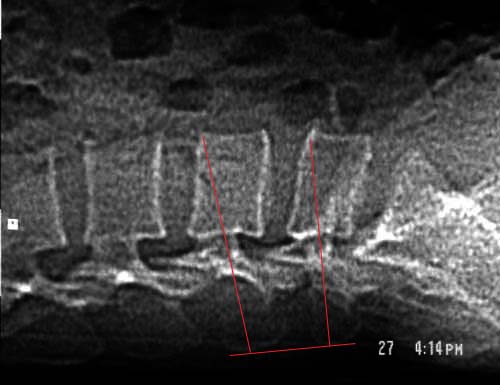

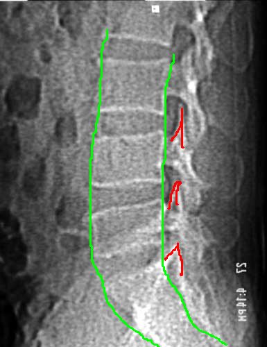

m/38y,外伤2小时入院,腰痛。

作者: 扬仪    时间: 2004-6-28 01:19
基本正常呀!

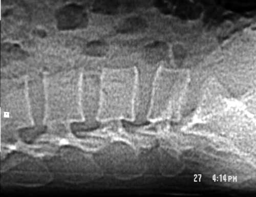

作者: 贝贝    时间: 2004-6-28 01:21
最后一张,似乎腰5前移一点。
作者: liuxin007    时间: 2004-6-28 01:22
脊柱前缘连续,应该正常
作者: 扬仪    时间: 2004-6-28 01:24
但椎体后缘线是整齐的呀!!
作者: njzdw    时间: 2004-6-28 01:37
正常
作者: m71094h    时间: 2004-6-28 01:38
不够吧

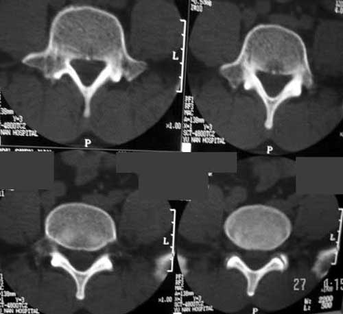

作者: jiajie    时间: 2004-6-28 01:42
腰椎正常,胸12椎体是否压缩。
作者: 一帆风顺    时间: 2004-6-28 01:46
同意8楼
作者: 贝贝    时间: 2004-6-28 02:05
谢谢大家了。
作者: 九目段    时间: 2004-6-28 02:26
未见异常!
作者: zxf1955    时间: 2004-6-28 03:43
看似l向前滑动1度。
作者: zxf1955    时间: 2004-6-28 03:53
在最后一张片上显示l5椎体向前,可能腰疼症状由此产生。
作者: lihuuuu    时间: 2004-6-28 04:10
九牡丹这几天干什么去了怎么才露面
作者: lihuuuu    时间: 2004-6-28 04:16
无滑脱
作者: liuzhiguang    时间: 2004-6-28 04:17
腰椎未见异常
作者: 常山真人    时间: 2004-6-28 04:43
标题: 回复:请大家看一下这个腰椎是不腰5假性前滑脱1度
以下是引用liuzhiguang在2004-6-27 20:17:02的发言:[br]腰椎未见异常
作者: lkc8963    时间: 2004-6-28 05:22
以下是引用九目段在2004-6-27 18:26:11的发言:[br]未见异常!
作者: 向医生    时间: 2004-6-28 05:25
椎小关节面结构正常。腰椎定位亦未显示l5有前移。
应该属正常。
作者: wskgmmyvtkd    时间: 2004-6-28 06:02
没发现什么问题
作者: Huxuelong    时间: 2004-6-28 06:03
以下是引用扬仪在2004-6-27 17:19:00的发言:[br]基本正常呀![br]
[emb6]
作者: gaozhengyi    时间: 2004-6-28 06:22
标题: 回复:病例403:请大家看一下这个腰椎是不腰5假性前滑脱1
作者: 南国紫匀    时间: 2004-6-28 06:42
没有看到有腰椎滑脱。
作者: guduchunmeng    时间: 2004-6-28 06:47
在日常工作中有时见到某一椎体似乎有\"前移\"\"后移\",如果没有小关节 椎弓改变都按正常处理.因此本病例正常
作者: slc0002slc    时间: 2004-6-28 06:58
腰椎体前后沿均整齐,椎小关节面结构正常.
应属正常.
作者: 沧海一粟    时间: 2004-6-28 07:25
腰5未见滑脱,可加照前曲、后伸x光侧位观察
作者: chongsuzhi    时间: 2004-6-28 23:35
ct定位片看到l5和s1序列欠佳的有好多,但扫描时小关节及峡部均无异常,后来在透视下观察,发现均无问题,考虑和体位有关吧。

平片侧位腰椎滑脱有分度,有真假性。ct判断是否有度?椎小关节面改变是否有度?ct判断滑脱是否依靠平片的分度?哪个更准确?....有请指点。

为什么不照腰椎双斜位?那样更清楚的分辨出是不是真的或假的。如果滑脱了ct的诊断价值不高,但是如果有腰椎的峡部骨折的话,还是很有价值的。[emb6][emb28][emb26]

作者: 10134800    时间: 2004-9-24 20:35
腰椎重力线及后缘的连线都在正常范围之内啊?应该是正常的吧.
作者: MADONG0    时间: 2004-9-25 04:15
划线连续,应该正常.[emb26][em11][emb26]
