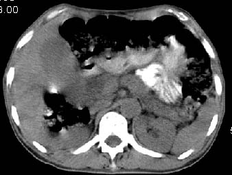

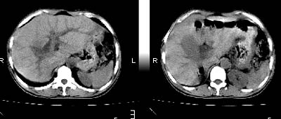

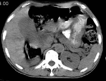

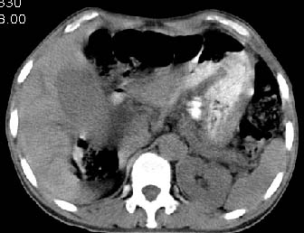

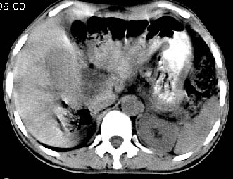

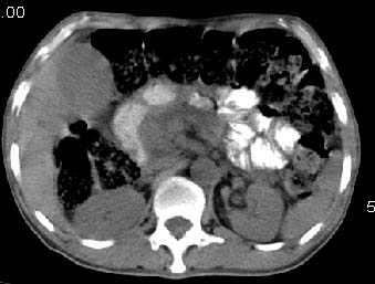

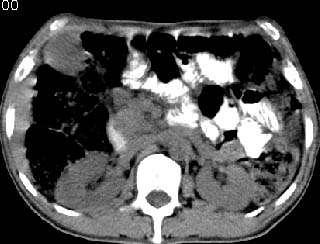

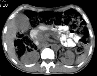

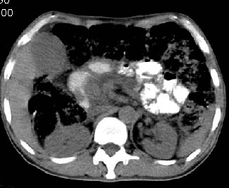

男,57岁。反复上腹疼痛,复发伴腹泻,纳差2月,有轻度皮肤黄染。b超:提示;肝外阻塞性黄疸{肝内外胆管及胰管扩张,以胆囊明显,胰腺因为肠气感染结构显示不清}。总胆红素:59.8间接胆红素:14.4直接胆红素45.5[比正常值都明显便高}.{因为图像多只传了部分,因临床没有重点要求扫胰腺,肝内未见占位灶}
平扫:
动脉期:
静脉期

在此病例的扫描技术中我认为是失败的1,在强化扫描中没有针对胰腺作重点扫描{薄层扫描}2,静脉期时间过早.我之所以提出来是希望战友们在以后的扫描应注意.3,另外在平扫后认真看后才作强化计划.
作者: guzhongliangddd    时间: 2006-3-29 22:35
标题: 1
该病例我首先考虑是胰头占位引起肝内胆管,胆囊,及胰管的扩张。性质以胰头癌可能性大。当时我还考虑到是否有胰腺炎但左肾周筋膜无增厚,胰腺体尾部形态不大,胰腺周围脂肪清晰{因患者有腹泻},故炎性我认为可以排除。请战友们讨论!谢谢!{该患者我医院职工的家属}
[本贴已被 jiajie 于 2006-4-25 7:05:33 修改过]
作者: qian    时间: 2006-3-29 22:53

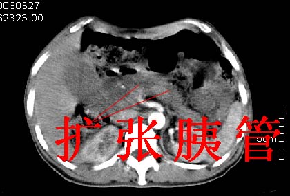

胰头区见有一较大软组织肿块,结合年龄及病史认为胰腺癌应为第一考虑,但由于水平有限,胆总管和胰管的扩张我还是没找到,请战友指教。
作者: 老林    时间: 2006-3-29 23:00
我考虑1.胰头癌,2.壶腹部癌;关键是要病灶处薄层,并喝大量的稀造影剂水,充盈十二指肠
作者: 守望可可    时间: 2006-3-29 23:48
标题: 1
同意3楼战友的诊断,考虑胰头占位性病变.只是我是新手,一是看不清楚胆总管胰管扩张,二是觉得胃小弯那儿一直都是蠕动造成的乳头状突出吗?其形态在平扫和增强的动静脉期略有变化,胃壁以及腔内未见明显异常,但为什么变化不大,按说不可能总是扫描时蠕动波正好造成这种变化吧.请各位老师指教,不盛感谢.

胰腺强化扫描 应分两期 分别在35s和75s,且要用薄层

下腔静脉显示的不是很好,是不是已经受侵及了?请指教.

胰头部不规则肿块影,呈不均匀强化,肠系膜上动静脉包埋于肿块中,静脉期下腔静脉不显影,扩张的胰管比较光滑。
    印诊:1、胰腺占位性病变,胰腺癌可能性大,考虑腔静脉癌栓;2、腹膜后淋巴结病理性肿大;

胰头肿大,动脉期,强化明显,考虑胰头癌,腹膜后淋巴结受侵,腔静脉受侵。

胰头颈增大;动脉期胰头颈部呈相对低密度改变,胰上及至肝门部可见团状软组织块影;胰周围血管(肠系膜动静脉、胰动静脉)界面毛糙,腔静脉与左右肾静脉汇入部呈低密度改变(栓塞?扫描时间过早、充盈不充分?);胰胆管扩张.总体印象:胰头颈恶性病变,胰周及腔静脉受侵;胰管及胆管轻度扩张

胰头部肿块,边缘欠清,动脉期未见强化,静脉期强化;肝内外胆管及胰管扩张;肠系膜上动脉及上静脉包绕,下腔静脉可疑充盈缺损。腹膜后见肿大淋巴结。
上述,考虑胰头癌,肠系膜上动脉及上静脉受累,腔静脉可疑癌栓,腹膜后淋巴结转移。

我看到了版主指点的扩张的胰管,谢谢!

我还是觉得慢性胰腺炎不好除外.

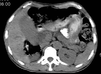

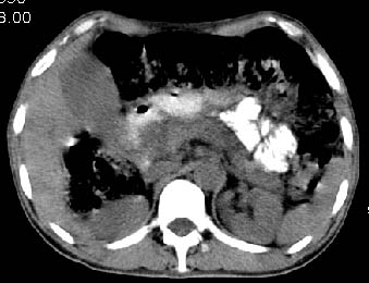

此为今天下午为患者免费扫的:薄层。
作者: zhjzhong1968    时间: 2006-3-31 03:16
胰头形态改变,密度不均,胰管扩张,胆总管及胆囊明显扩张,首先考虑胰腺癌变
作者: 海洋人    时间: 2006-4-24 06:42
胰腺扫描最好是胰腺期(35秒),然后静脉期(75秒)开始扫描;虽然扫描时机欠佳,但该病例诊断胰头ca并腔静脉侵犯应该没问题

胰头增大,胰腺体尾部未见异常,胆总管及胰管扩张,增强胰头强化不均匀,肠系膜动静脉包绕,腔静脉显示欠佳,腹膜后似有肿大淋巴结。支持胰头癌并腹膜后淋巴结转移,腔静脉受侵。

胰头部软组织肿块影,增强动脉期不均匀强化,考虑胰头癌.
