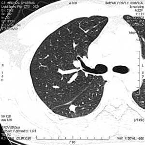

作者: Huxuelong    时间: 2004-6-29 04:17
请告知其临床资料,否则只能猜了:血管畸形?单发转移灶?
不好意思.
作者: ZYX_jmh    时间: 2004-6-29 05:12
诊断未明。只是看成像方法。可惜另外图像太大不能上传。
作者: JUDY160954    时间: 2004-6-29 21:29
考虑恶 性病变。
作者: bu    时间: 2004-6-30 17:04
是不是肺结核,不一定是恶性兵变

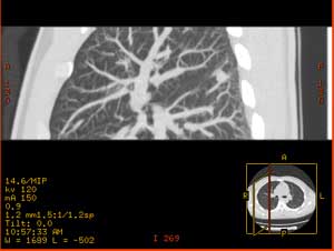

作者: 南国紫匀    时间: 2004-7-1 06:47
标题: 回复:3d041:肺部小结节
以下是引用zyx_jmh在2004-6-28 21:12:30的发言:[br]诊断未明。只是看成像方法。可惜另外图像太大不能上传。
               不管是什么成像方法,都是为了满足诊断和临床要求。对于放射科医生来讲,能提供诊断信息是第一的。

作者: ZYX_jmh    时间: 2004-7-4 20:45
病人复查至今(半年多)无变化

作者: zyz0412    时间: 2004-7-19 00:33
位于右肺下叶背段,病灶大约8毫米,可以在ct引导下穿刺活检确诊。
作者: clrjpb    时间: 2004-7-21 02:32
从重建侧位看,病灶周围血管均为绕行,无明显血管供应,故首先考虑为良性.但应该提供一定的临床资料,ct医生不是只看图像的医生哦!
