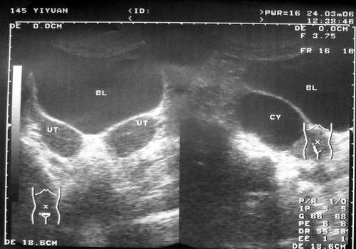

注:代发我们马医生做的图片
间断性经期腹痛,月经量多,本次以大出血就诊。右侧卵巢囊肿,子宫腺肌症不除外。
作者: shirley    时间: 2006-3-31 03:51
双子宫伴右侧卵巢囊肿。
作者: kangyaowei    时间: 2006-4-3 06:57
j最后出血原因是什么
作者: shirley    时间: 2006-4-10 02:22
有可能是囊肿破裂出血
作者: oceandeep    时间: 2006-4-24 04:25
诊断双子宫,单单是双宫体就可以吗,很多时候有点茫然,好象应该双阴道,双宫颈才算吧,但大多数的,双宫体就诊断了双子宫

作者: daimarlingna    时间: 2006-11-2 03:00
双子宫,双阴道吗
作者: pushaolin    时间: 2007-6-10 09:25
双子宫,右侧子宫肌瘤可能
作者: pushaolin    时间: 2007-6-23 16:09
双子宫,右侧子宫囊性肿瘤

作者: zxl_35    时间: 2007-8-15 06:11
很典型双子宫伴右侧卵巢囊肿

作者: suifeng2009    时间: 2009-7-23 03:37
标题: 回复:b0058:双子宫
以下是引用shirley在2006-3-30 19:51:00的发言:[br]双子宫伴右侧卵巢囊肿。
作者: suifeng2009    时间: 2009-7-23 03:39
黄体破裂出血
