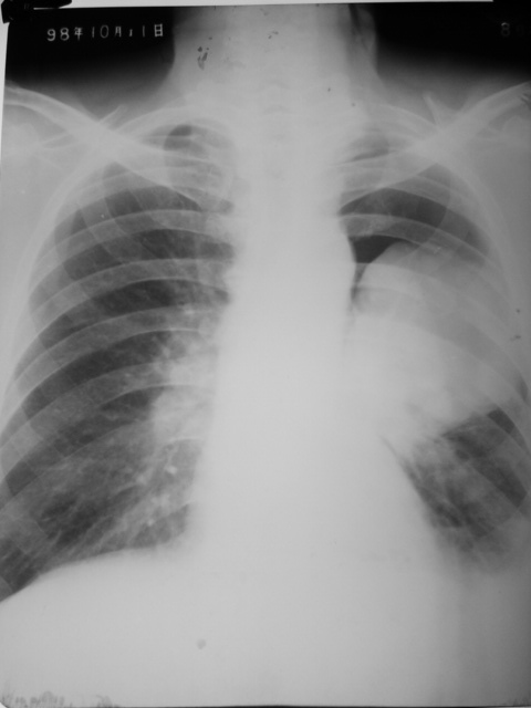

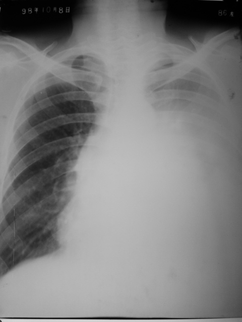

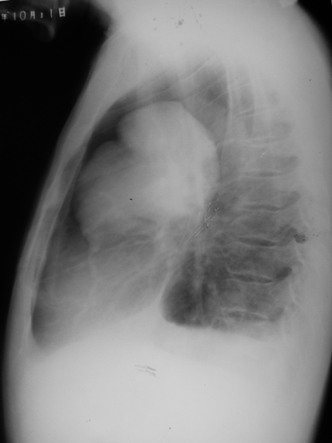

患者,男,47岁,咳嗽,胸痛,胸闷,气促月余,消瘦,入院后给予摄胸部平片,示一侧大片状阴影(图片1),然后入院治疗后给予穿刺抽液,抽出血性胸水,继立即拍胸部x线片检查,(图片2、3)

病灶大,有分叶,而且有血性胸水,抽水后气管未见移位,首先考虑周围性肺癌,不过边缘光滑整齐,还是ct检查再说,希望能早日有结果.
作者: qian    时间: 2006-4-3 15:05
病灶大,直径估计有10cm,根据病灶与纵隔的关系,考虑病灶来源于肺内,有分叶,而且有血性胸水,抽水后气管未见移位,首先考虑周围性肺癌,请做ct检查,看有没有纵隔淋巴结转移。
作者: sdw662    时间: 2006-4-3 15:59
病灶大,有分叶,而且有血性胸水,抽水后气管未见移位,首先考虑周围性肺癌.

各位注意到没有,第二张片子阴影之上缘(上肺野好象未见肺纹理?)是不是气胸所致?
作者: 刘医师    时间: 2006-4-3 17:56
同意潘医师和聂医师的意见
作者: yczzq    时间: 2006-4-3 18:05
周围性肺癌
作者: dyqCT    时间: 2006-4-3 18:34
支持3楼意见。
作者: 枫叶    时间: 2006-4-3 20:30
来个ct吧 ____-恶性改变首先得考虑!!!
作者: yindyao    时间: 2006-4-3 20:47
肺癌,建议:ct检查
作者: 实习医生    时间: 2006-4-3 21:32
考虑周围性肺癌
作者: chinaboy_006    时间: 2006-4-3 23:25
周围型肺癌,气胸可能是穿刺引流所致
作者: wk8888    时间: 2006-4-4 00:52
中心型ca,左上肺阻塞性不张.
作者: caihe    时间: 2006-4-4 02:19
结合血性胸水,支持周围型肺癌诊断。

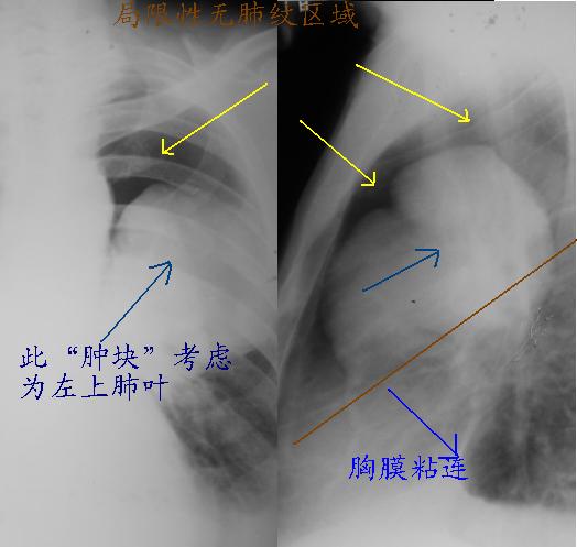

患者,男,47岁,咳嗽,胸痛,胸闷,气促月余,消瘦,第一片示:左侧大片状阴影,然后入院治疗后给予穿刺抽液,抽出血性胸水,继立即拍胸部x线片检查片(第二片)。
考虑为局限性气胸,肿块为左上肺叶压缩后改变。但是依据病史,还是很有必要ct检查。
作者: 扬仪    时间: 2006-4-4 02:57
我怎么感觉我错了!
作者: 常山真人    时间: 2006-4-4 03:01
局限性气胸.肿块上边缘为左上肺叶压缩后改变.但是肿块不一定全是受压的肺组织.全气胸受压的肺组织也没这样大.不排除其他病变.仅靠血性胸水诊断周围型肺癌,也太武断.应在透视下多方位观察.请提供复查x片.

肺不张,胸水,气胸,请做ct.
作者: drzhang8888    时间: 2006-4-4 06:24
这么大的肿块怎么会考虑周围型肺癌呢?请caihe老师赐教。谢谢。
作者: xuchzh_8807    时间: 2006-4-4 17:48
抽了胸水才出现气胸,不足为怪.周围型肺癌引起肺不张却及其罕见,中心型肺ca?或周围型肺ca?做个ct检查将一目了然.

自发性气胸,合并血性胸水,
   上肺梗死要排除,,

左上肺类圆形分叶状密度阴影由压缩肺组织不张及肿块共存。考虑:1   中央型肺癌并肺不张    2    穿刺后气胸
作者: 周杭    时间: 2006-4-10 07:21
病人消瘦,血性胸水,左肺巨大肿块,有深分叶,考虑周围型肺癌,左上气胸疑为穿刺所致
作者: 262626    时间: 2006-4-10 18:38
可能是抽液导致的局限性气胸形成

肿块形状不规则,成分叶状.肿快与胸膜和隔肌有明显的粘连,考虑中心性肺癌.
