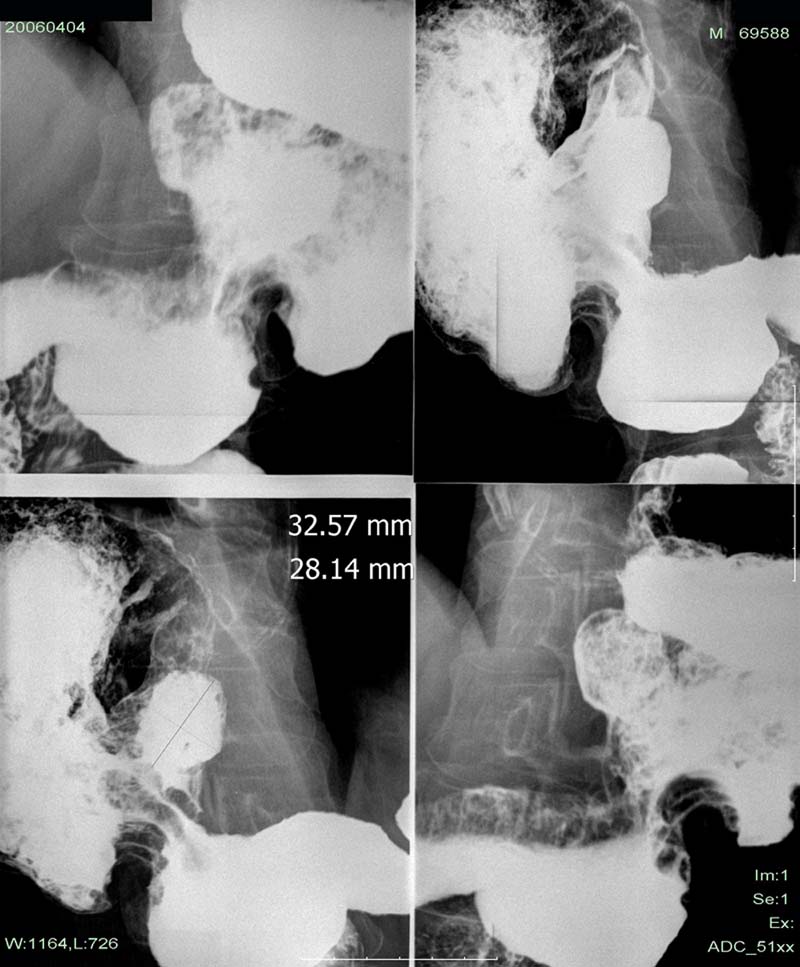

男性,58岁,反复中上腹疼痛10余年。消瘦面容。

大家说说看,是胃溃疡吗?

这是一个胃小弯处的一个息室

本人认为,这是一例典型的胃溃疡。

支持胃小弯侧憩室

怎么没有排空后的粘膜像?
本人支持“憩室”。

胃体部的憩室很少见。你们考虑憩室的依据是什么呢?
为什么你们不考虑胃溃疡呢?
欢迎大家踊跃发表自己的意见!!!
作者: 实习医生    时间: 2006-4-5 11:17
呵呵   太大了   我觉得考虑憩室
作者: chairuiping    时间: 2006-4-5 16:57
本人认为,这是一例典型的胃小弯侧溃疡,大弯侧切迹为其间接征象。

这个病例,要明确的话,最好先做胃镜,再做手术,最后病理。

支胃溃疡,期待结果

支持憩室,大弯处是否还见指压?

大弯侧切迹 支持小弯侧溃疡 考虑穿透性溃疡(凭我的经验)

胃壁有多层平滑肌结构,一般憩室很少见,且憩室形态可随蠕动改变。
本例胃小弯龛影形态固定,相对大弯侧可见“示指征”,因此胃溃疡可能性大。从溃疡的大小、深度看,穿通性溃疡可考虑。

考虑小弯侧溃疡,大弯侧明显的\"指压迹\".
作者: 聂新建    时间: 2006-4-6 04:52
溃疡,原因有1,基底部较宽2,对侧有痉挛性切迹.憩室是没有这些特点的

我考虑胃溃疡穿孔并网膜包裹,最好给一个粘膜像,也许不能排空

我还是觉得考虑憩室,因为看里面好象有胃的黏膜像,而且是个蒂.边缘光滑,我觉得溃疡不会是这样.还请高手指教!!!

是典型的胃小弯溃疡有恶变可能

溃疡周围可见粘膜水肿带,考虑胃溃疡。

本人认为,这是一例典型的胃小弯侧溃疡,大弯侧切迹为其间接征象---反"3"征
本人认为,这是一例典型的憩室,因为有粘膜像在里面.

龛影确实很大,边缘清晰,其内密度不均,说明内部有血凝块或食物残渣。是典型的胃小弯溃疡。憩室在胃体部少见。

如果有那么大那么深的溃疡不早就穿孔啦???

支持胃小弯侧溃疡,对侧胃大弯侧指压迹,应为胃的痉挛。

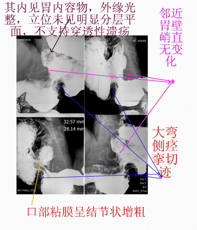

首先我考虑是胃小弯侧憩室.理由是病变底部很光滑并且黏膜直达边缘,病变口部无水肿征象,至于胃大弯侧切迹我考虑是憩室炎所致,如果是溃疡的话口部到底部的距离太深了,早就穿孔了.

胃小弯侧巨大溃疡,恶变可能。

似乎可以见到粘膜进入

胃体巨大溃疡。
憩室支持点不多:憩室以喷门部后壁多见,为光整囊袋状影,壁易变形,其内可见胃粘膜及气液钡分层。
胃壁柔软,蠕动有力,不支持胃癌!

对侧持续性压迹.痉挛,支持溃疡.

大弯侧压迹为典型的“指压迹征”,此征象多为小弯侧溃疡的间接征象。

我想是憩室吧,有溃疡的典型症状吗?

我觉得考虑憩室,这样大的溃疡胃壁早穿透了。

支持胃小弯侧巨大憩室,理由:1内见黏膜像,2.周围胃壁无改变,3.周围黏膜无聚拢或水肿形成的指压际 征;不支持点为对侧有切迹。(溃疡的间接征象)。
