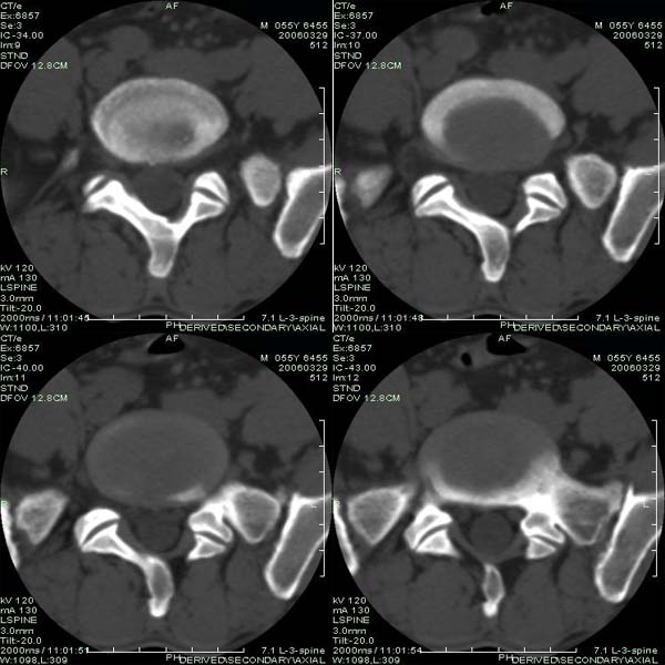

男性,55岁,因腰痛来做椎间盘ct。当时我们就报告的是有椎间盘突出、膨出。
后来骨科医生问我们:l5/s1水平,椎体右后方好象有一类圆形病灶。
我们ct室的医生看了后,认为要搞清楚的话,就最好再做mri;再说病人睡得不正,那到底是不是问题还不好说。
骨科医生决定做椎间盘手术的同时,进行手术探查一下。
各位同仁们:你们的意见如何呢?
[本贴已被 jiajie 于 2006-4-5 17:31:25 修改过]
作者: haoge    时间: 2006-4-5 23:07
腰5椎体许氏结节形成
作者: lanmingyue    时间: 2006-4-5 23:30
好象没什么问题
作者: qian    时间: 2006-4-6 00:17
上排第二幅图片右侧椎间孔外缘见一环形低密度影。
作者: fumaogui    时间: 2006-4-6 00:37
椎间盘没什么问题。右侧椎间孔部位好像有问题,调一下窗看看,排除一下神经根病变。
作者: 牟言科    时间: 2006-4-6 00:45
这是一个骨窗片,观察椎间盘是有一些勉强。在正常情况下腰5-骶5椎间盘可以略向后方膨一些,但是,其对硬膜囊及神经无明显压迫。本病例的椎间盘可以认为有轻度突出(可能也有的医师认为太轻微可报可不报!),如果因此而手术是不恰当的。未见其它异常改变。
作者: gzayhsj    时间: 2006-4-6 00:47
我认为这是正常的影像改变,如果是病灶的话,相邻层面可连续看到.
作者: skystar    时间: 2006-4-6 01:05

作者: longdengfei    时间: 2006-4-6 02:02

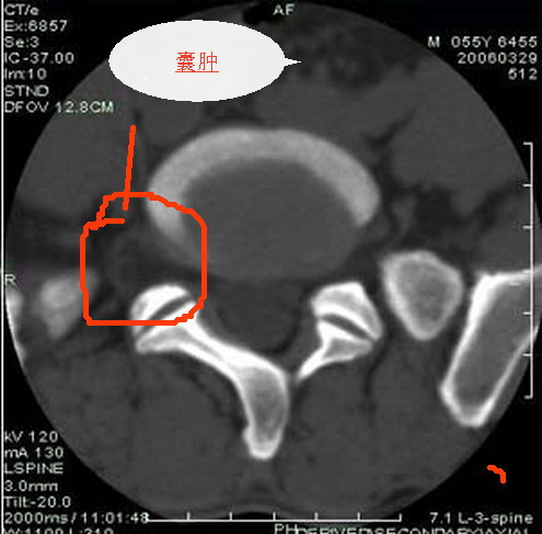

椎间盘无明显异常或轻度膨隆。左上角图像右侧椎间孔出口似有一低密度环状影。能否传软组织窗。如果该低密度存在,可以考虑神经根囊肿。
作者: ysxyy    时间: 2006-4-6 02:16
从骨窗看好像没有什么问题。
建议上传组织窗再看看。
作者: lwz    时间: 2006-4-6 02:34
这是正常组织与正常设备的正常结合产物,贵院外科医生的极端负责精神值的学习。

作者: guzhongliangddd    时间: 2006-4-6 04:15
从此片看应该是正常的,战友要相信自己.
作者: 乡医    时间: 2006-4-6 04:20
这是神经根走行的位置,我认为要考虑到囊肿的可能性。
作者: 徐中佑    时间: 2006-4-6 04:48
14楼说得很有道理了。
腰神经根鞘可有囊状扩大,称塔(tarlov)氏囊肿,为正常变异!!!
作者: 同    时间: 2006-4-6 05:06
骨窗片子上看没什么问题呀
作者: usa911go    时间: 2006-4-6 05:18
看不出什么
作者: xinhai18    时间: 2006-4-6 05:21

作者: maqingya    时间: 2006-4-6 07:18
囊肿的可能性不能排除!
作者: zhuxinli    时间: 2006-4-6 07:35
神经跟鞘膜囊积液,mri可清楚显示
作者: x-man    时间: 2006-4-6 08:03
建议mri吧,就一清二楚,我个人意见传软组织窗看一下.
作者: woaixct    时间: 2006-4-6 20:31
椎体后缘不止一个软组织密度影,还是对称的呢!但那是神经根,呵呵!还有一个比较粗的... ...
不知是什么样的骨科医生要手术探查?
作者: 迎客松    时间: 2006-4-7 04:45

作者: 叶盟    时间: 2006-4-7 04:54
l5-s1水平椎间盘是可以变平并稍微往后突出的,只要不压迫神经根就不算有问题.这个病人手术有写迁就吧!

作者: zhuming943066    时间: 2006-4-7 20:36
标题: 回复:ct3416:[求助]你们认为有问题吗???
以下是引用牟言科在2006-4-5 16:45:00的发言:[br]这是一个骨窗片,观察椎间盘是有一些勉强。在正常情况下腰5-骶5椎间盘可以略向后方膨一些,但是,其对硬膜囊及神经无明显压迫。本病例的椎间盘可以认为有轻度突出(可能也有的医师认为太轻微可报可不报!),如果因此而手术是不恰当的。未见其它异常改变。
强烈支持老师,遇到这样的我一般不报,这样病人的负担要少些
作者: dingn    时间: 2006-4-7 22:03
单从骨窗上没什么问题,请上传组织窗
作者: guduchunmeng    时间: 2006-4-17 06:53
为什么上传骨窗而不传软组织窗?这样误导大家的思路。
作者: 516429ASDF    时间: 2008-3-9 05:32
学习了,神经根塔氏囊肿
作者: 吴医师    时间: 2010-2-20 19:19
学习了,神经根塔氏囊肿
