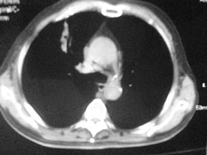

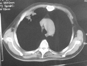

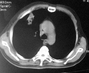

患者男,70岁,胸痛,干咳少痰,痰中带血丝.有糖尿病病史.临床抗炎治疗一个月无效.来我科做胸部ct扫描.(只把病变的层面上传,图象质量不好请大家谅解)
纵隔窗
[本贴已被 jiajie 于 2006-4-6 18:41:29 修改过]
作者: wawaquan    时间: 2006-4-7 00:57
右上叶前段斑片影,内见分支状扩张支气管影,周围见粗长条索,邻近胸膜增厚,上叶前段支气管通畅。纵隔淋巴结增大不明显。
  考虑:慢性炎症并支扩可能大。
作者: qian    时间: 2006-4-7 01:01
右上叶前段斑片影,见有长毛刺,病灶边缘基本与胸膜垂直,见扩张支气管影,周围见粗长条索,邻近胸膜增厚,上叶前段支气管通畅。纵隔淋巴结增大不明显。考虑为炎症。
作者: zhuxinli    时间: 2006-4-7 01:02
左肺上叶胸膜下病变,片状,形态不规则,可见长毛刺和卫星灶及壁增厚的引流支气管,局限性胸膜增厚,临床:胸痛,干咳少痰,痰中带血丝.有糖尿病病史.临床抗炎治疗一个月无效.考虑结核
作者: guzhongliangddd    时间: 2006-4-7 01:05
首先考虑是慢性感染性病变,以结核可能性大{征象楼上战友以说}。我曾遇到几列有糖尿病的患者合并感染其常规抗炎治疗效果都不佳{题外话}。
作者: rjg199343    时间: 2006-4-7 03:40
右肺上叶肺结核
作者: 牟言科    时间: 2006-4-7 03:49
根据影象表现,还是应该考虑感染性病变,结核暂不排除。有条件时可以查痰菌,有针对性的治疗。糖尿病患者病变吸收较慢。
作者: xinhai18    时间: 2006-4-7 03:52
考虑结核
作者: lyb999    时间: 2006-4-7 03:53
还是应该考虑感染性病变
作者: drzhang8888    时间: 2006-4-7 03:57
慢性炎症并支扩.
作者: rainfogs666    时间: 2006-4-7 04:17
诊断:多考虑结核,但肿瘤不能完全排除
     原因是病灶不是结核好发部位,另外结合发生于上叶前段较少,胸膜下脂肪垫已消失。
作者: 迎客松    时间: 2006-4-7 04:21
左肺上叶片状密度增高影,形态不规则,可见条索影和卫星灶,支气管壁增厚,局限性胸膜增厚。
考虑结核
作者: 叶盟    时间: 2006-4-7 04:29
考虑炎症,不能排除肿瘤!!
作者: 郭凯    时间: 2006-4-7 05:18
右上叶前段斑片影,内见分支状扩张支气管影,周围见粗长条索,邻近胸膜增厚,上叶前段支气管通畅。纵隔淋巴结增大不明显。患者男,70岁,胸痛,干咳少痰,痰中带血丝.有糖尿病病史.临床抗炎治疗一个月无效.
考虑:慢性炎症并支扩可能大。结核也不能排除,有必要查个痰检及结核菌素试验。
作者: chenzhigong1    时间: 2006-4-7 05:29
胸痛,干咳少痰,痰中带血丝.有糖尿病病史.临床抗炎治疗一个月无效.考虑结核并支扩
作者: 我爱硬像    时间: 2006-4-7 05:32
请大家注意肺窗,病灶有分叶,毛刺,及空泡征.ct值44hu.病变侵及胸避.气管前腔静脉后间隙有一肿大的淋巴结.临床抗炎治疗一个月无效,且症状加重.所以,我考虑是肺癌纵隔淋巴转移.建议患者到上级医院穿刺活检了.
作者: wxy7406    时间: 2006-4-7 06:06
在这我想提出是不是糖尿病患者炎性病灶抗炎治疗效果都不好?我想应该不是,关键是看血糖控制如何,如果血糖一直控制在正常范围内,效果应该不会差。
作者: guduchunmeng    时间: 2006-4-7 06:49
支持大家的意见
作者: ctkz987    时间: 2006-4-7 07:04
支持慢性感染性病变合并支扩,结核占不除外.
作者: dyqCT    时间: 2006-4-7 15:59
支持4楼意见。左肺上叶胸膜下病变,片状,形态不规则,可见长毛刺和卫星灶及壁增厚的引流支气管,局限性胸膜增厚,临床:胸痛,干咳少痰,痰中带血丝.有糖尿病病史.临床抗炎治疗一个月无效.考虑结核
作者: xuchzh_8807    时间: 2006-4-7 17:12
慢性炎性病变,考虑结核可能性大.要小心瘢痕癌可能哦,先做个痰检,治疗后要密切观察.
作者: jbhaaa111    时间: 2006-4-7 18:30
标题: 回复:ct3126:肺部病变,请会诊
以下是引用zhuxinli在2006-4-6 17:02:00的发言:[br]左肺上叶胸膜下病变,片状,形态不规则,可见长毛刺和卫星灶及壁增厚的引流支气管,局限性胸膜增厚,临床:胸痛,干咳少痰,痰中带血丝.有糖尿病病史.临床抗炎治疗一个月无效.考虑结核[br]
纵隔窗见病变部分钙质沉积密度较高,纵隔内淋巴结轻度增大,胸大肌及胸小肌境界模糊,疑受累。考虑1、肺结核可能性大  2、ca性占位不完全排外
作者: xhsmx    时间: 2006-4-7 18:31
病人有糖尿病史,右上叶前段片样不规则病灶,支气管通畅,周围有卫星灶,首先考虑结核。另外,血糖控制不好,抗炎抗结核治疗效果都不会好。
作者: 卜一    时间: 2006-4-7 18:54
右肺尖不规则片状影,伴纤维索条,见含气支气管征,临近胸膜反映明显,应为慢性炎症。
作者: mmg94    时间: 2006-4-7 20:36
考虑结核可能性较大。
作者: chaisijun    时间: 2006-4-8 06:21
结核
作者: 鱼骨头    时间: 2006-4-8 06:31
临床上糖尿病的患者易患有结核病,所以慢性感染以结核的可能性大.
作者: ligm188    时间: 2006-4-8 20:34
多考虑结核,但肿瘤不能完全排除肺泡癌
