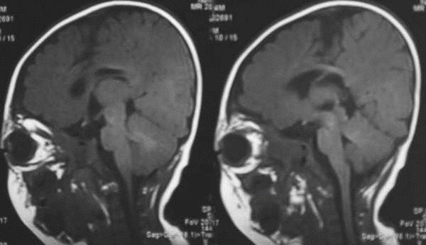

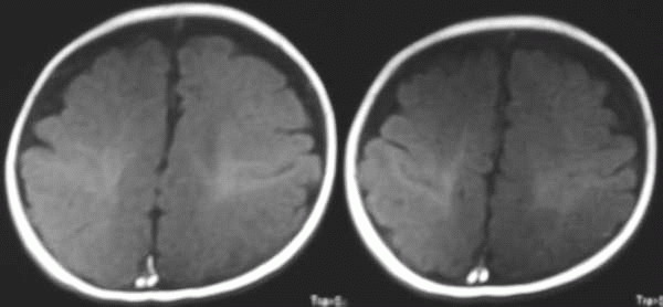

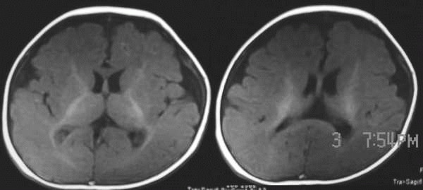

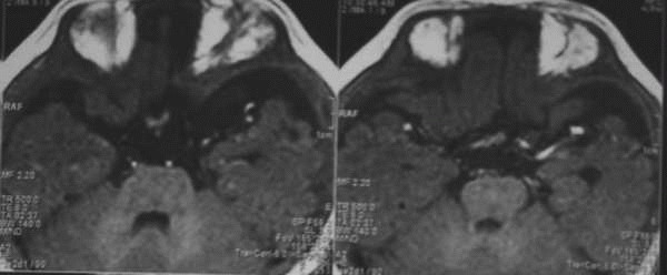

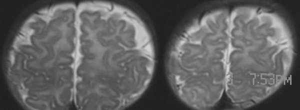

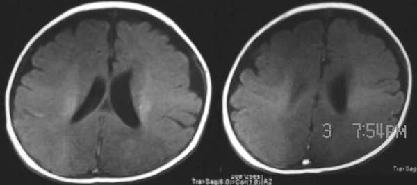

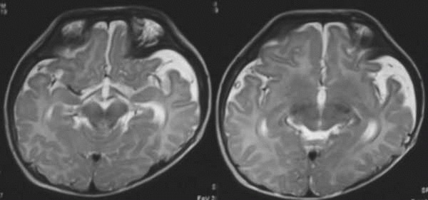

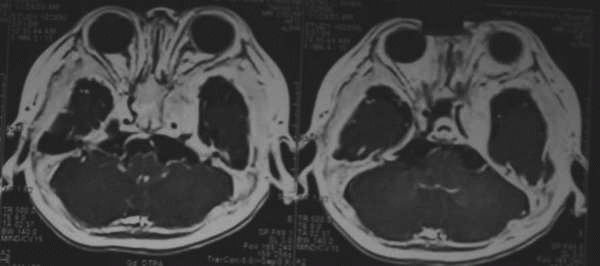

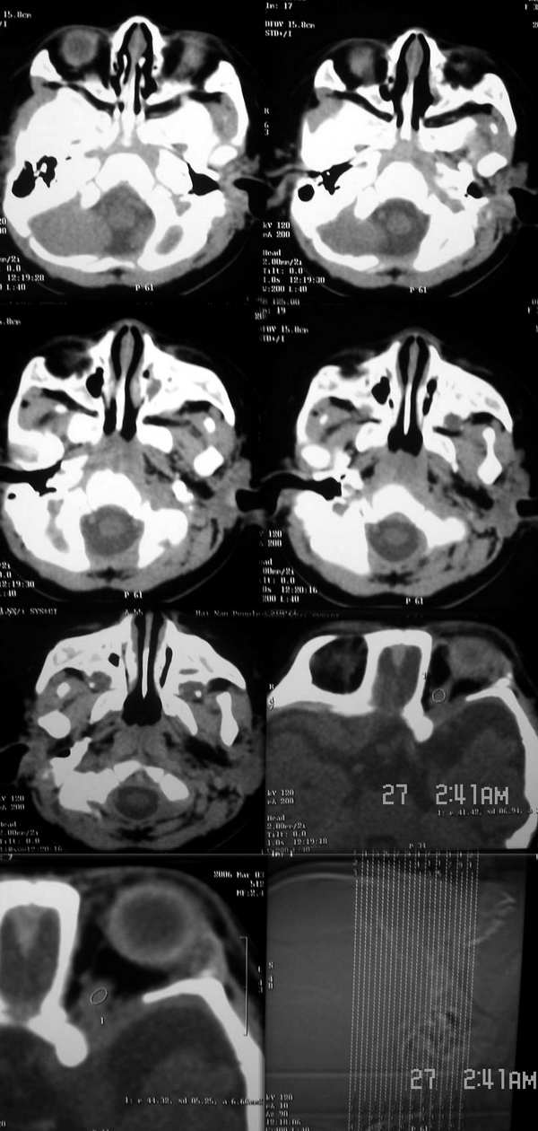

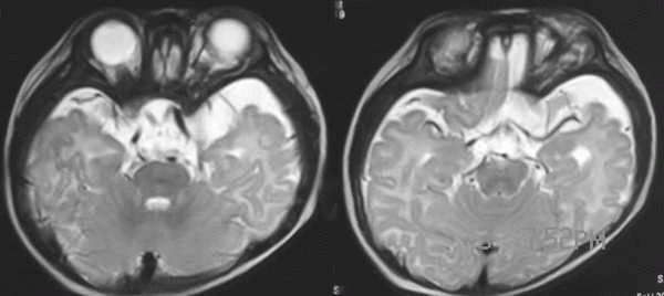

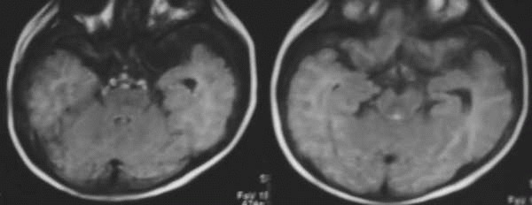

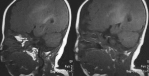

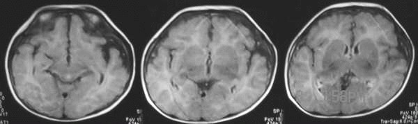

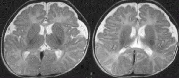

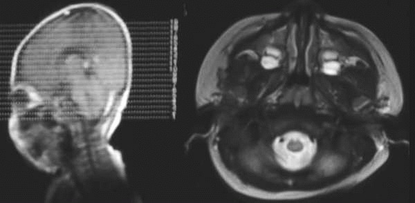

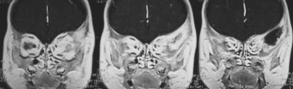

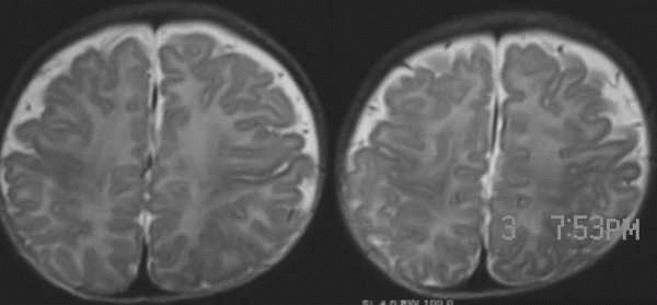

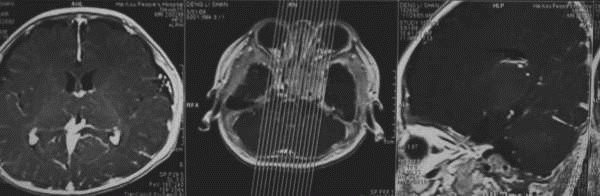

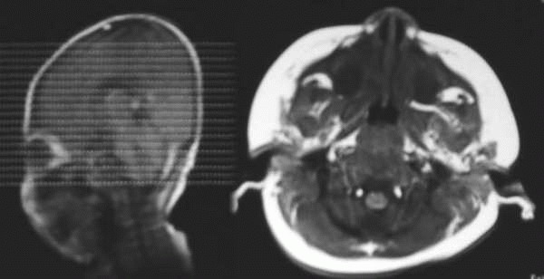

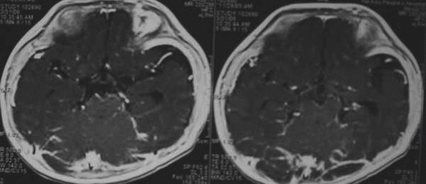

请各专家看看这个四个月小孩的眼眶ct,小孩一个多月时,左眼皮比右眼略高.但并无红肿等现象,还以为是单双眼的原因,后一次涂了些眼药水后左眼睑有发炎现象,吃了几天消炎药又有所好转,现只有左眼睑发红,眼球略突.左眼可能有时很痒(因小孩常在大人胸部擦眼睛).请专家们帮忙看看这个ct,小孩是患的什么病.怎能样治疗 .万分感谢
四个月的小孩,左眼饱满两个多月,眼睑微红,眼球略突,下面是 mri(及加强)图片。拜托各位专家看一下小孩的病情及治疗方案。
作者: chenzhigong1    时间: 2006-4-7 05:50
左眼感染可能,颅内脑裂、脑沟增宽明显,小儿脑发育不良可能

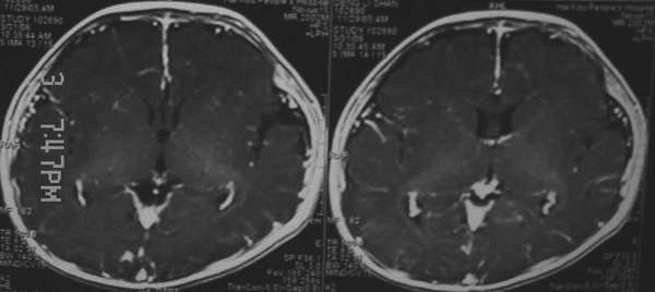

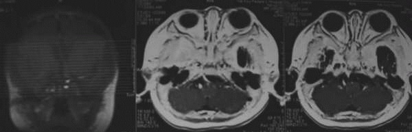

双侧海绵窦增厚,以左侧增厚最为明显并累及左侧眼眶,增强后有较明显强化,mri表现较明显,结合临床考虑海绵窦炎症可能性大。
作者: lihaixue800    时间: 2006-4-8 21:07
支持5楼的诊断,无外伤史,不会漏的。
作者: hqr123    时间: 2007-3-20 06:59

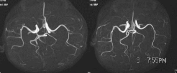

海绵窦病变肯定。从血管成像看无动静脉瘘,除5楼考虑的炎症外,海绵窦血栓及血管瘤亦应考虑。
作者: zyx168    时间: 2008-7-11 17:03
考虑海绵窦炎。
作者: dangjiancai    时间: 2015-2-16 10:51
考虑海绵窦炎。
