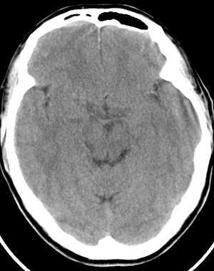

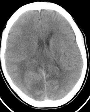

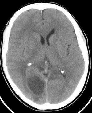

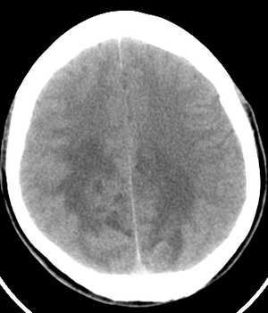

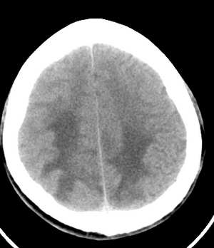

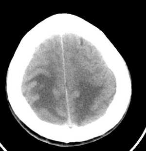

男性,66岁,头痛头晕行ct扫描,患者拒绝增
本人认为是恶性胶质侵及对侧,请各位指点
作者: dyqCT    时间: 2006-4-8 16:28
不会是多发胶质瘤病或转移瘤吧!
作者: chenzhigong1    时间: 2006-4-8 17:17
本人认为是胶质侵及对侧,恶性程度高
作者: 山野樵夫    时间: 2006-4-8 17:48
转移瘤的可能性较大!
作者: yzh9939    时间: 2006-4-8 18:12
考虑枕顶叶多发性胶质瘤。
作者: 鱼骨头    时间: 2006-4-8 19:06
胶质瘤侵犯对侧
作者: kbzyycm    时间: 2006-4-8 20:30
多发性胶质瘤
作者: gezhan    时间: 2006-4-8 20:42
患者年龄大,双侧多个环形及可疑结节灶,中间有大脑镰隔着,水肿范围又广泛,还是转移瘤吧?不增强就胸透一下,脑转移瘤90%都是肺癌来的。
作者: lf    时间: 2006-4-8 21:43
考虑胶质瘤病。胶质瘤病是大脑胶质瘤病的简称。神经胶质瘤是颅内发病率最高的肿瘤,当胶质瘤细胞弥漫性生长时则引起神经胶质瘤病,或弥漫性胶质瘤病。ct表现:1、脑实质弥漫性低密度,双侧半球受累,或可一侧较重,以白质区受累为主;2、弥漫性脑肿胀,受累区脑沟、脑裂变窄乃至消失,脑室与脑池受压;3、增强扫描有轻度强化,可见双侧裂池及纵裂内有增强反应,血管亦有斑条状强化,乃脑膜及血管浸润的反应,但无明显肿块;4、双侧大脑半球受累,可伴扣带回疝及天幕疝;5、明显占位效应,受累区常跨越胼胝体。
作者: lihaixue800    时间: 2006-4-8 21:48
转移瘤
作者: ygdygd123a    时间: 2006-4-8 23:31
支持转移瘤.
作者: drzhang8888    时间: 2006-4-9 00:14
1转移瘤.
2胶质瘤
作者: zx007    时间: 2006-4-9 00:19
支持转移瘤
作者: 肖龙    时间: 2006-4-9 00:31
作者: 李飞    时间: 2006-4-9 00:37
转移瘤吧,年龄大,症状不很重
作者: 同    时间: 2006-4-9 03:55
首先考虑转移瘤
作者: 向武昌    时间: 2006-4-9 03:58
转移瘤可能大.
作者: zhuxinli    时间: 2006-4-9 04:04
转移瘤的可能性较大
作者: ysxyy    时间: 2006-4-9 04:07
病灶多发,三个-----右侧枕叶一个,呈囊性;双顶叶各一个,右顶叶可见一等密度占位,而左侧只看见大片水肿;
首先考虑转移瘤,脑内原发性肿瘤不考虑;
建议查肺。
作者: 张耀森    时间: 2006-4-9 04:47
同意转移瘤的看法,没有增强的片子是难以定性的,除非很典型。在北京专家们会诊的要求是除非外伤患者,所有会诊病例需要平扫和增强都有才算资料完整。就平扫能锻炼大家的分析能力,只要有结果就可做对照回顾分析。谢谢!
作者: xinhai18    时间: 2006-4-9 05:03
考虑胶质瘤
作者: 小风    时间: 2006-4-9 05:06
考虑:转移瘤!
作者: 叶盟    时间: 2006-4-9 05:12
我觉得还是个转移瘤!期待结果
作者: huangaiying1    时间: 2006-4-9 05:17
恶性胶质瘤常通过胼胝体侵及对侧,而本例胼胝体未受累,故考虑转移瘤
作者: flyingtiger    时间: 2006-4-9 06:43
转移瘤
作者: qingyuan    时间: 2006-4-9 06:56
转移瘤首先考虑/其次再考虑胶质瘤,毕竟病人年龄大,多发.
作者: chenzhigong1    时间: 2006-4-9 07:36
1.转移瘤,2恶性胶质瘤
作者: 小兵张嘎    时间: 2006-4-9 15:18
跨中线侵犯对侧,应考虑胶质瘤或淋巴瘤。
作者: ssl1_1    时间: 2006-4-10 05:24
转移瘤可能
作者: shibing    时间: 2015-6-8 08:36
转移瘤
