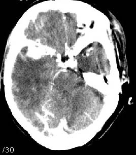

女。68岁;外伤后常规扫描。
[img]upload/forum/2006/04/0822535013611.jpg[/ig]

作者: guzhongliangddd    时间: 2006-4-9 07:03
此患者为车祸外伤后行常规扫描时发现右恻不规则低密度区,结合平扫及强化病灶定位在右顶后呈类圆形,局部ct值平扫几强化都为25.灶周围有指壮水肿带,右恻有轻度受压向左恻移位.我首先考虑是胶质瘤.以上为我的浅见,望各位战友讨论。谢谢!
作者: chenzhigong1    时间: 2006-4-9 07:15
平扫+增强病灶未见明显强化,炎症可能,胶质瘤不排除
作者: cwllkk    时间: 2006-4-9 07:16
请问外伤距检查时间?

作者: guzhongliangddd    时间: 2006-4-9 07:28
昨天外伤后1小时作的平扫因发现问题后建议强化.所发图象{今天扫}为距离昨天扫描有23小时.因为第一次与第2次的平扫无差别故未上传昨天的.颅辜骨质无异常.患者体温无异常.
作者: zhuxinli    时间: 2006-4-9 07:36
水肿为指样,且内外囊均水肿.考虑肿瘤,延迟时节有点短

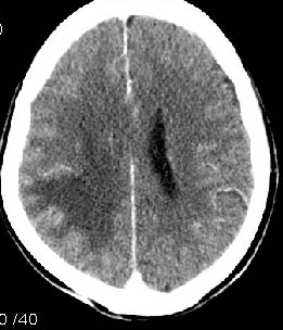

作者: 牟言科    时间: 2006-4-9 08:01
搂主是否注意到增强后的第一幅图像,右侧蝶骨嵴后方的高密度灶,其低层面是否还有表现?

作者: renewliu    时间: 2006-4-9 18:07
考虑转移瘤
   有以下依据:从平扫和增强扫描片看,病灶为多处,都位于右侧大脑,右颞叶、右基底节区和右顶叶等部位,表现为小病灶大水肿,且为老年人。尽管是外伤急诊检查,但外伤性脑梗塞的依据不足,病灶并未按脑血管供血部位分布。胶质瘤也不很支持,病灶范围较广,应该说从中颅窝至脑顶部,胶质瘤这种情况少见。个人意见,请赐教!
作者: piao001    时间: 2006-4-9 18:44
病灶呈指样水肿,皮质受累少,增强后未见明确病灶,患者年龄大,首先考虑转移性肿瘤。
作者: ximen212    时间: 2006-4-9 19:05
因外伤后一小时拍片,外伤后脑梗所至水肿可能性小,考虑颅内肿瘤可能性大1)胶质瘤(1型星行细胞瘤)2)脑转移瘤。请各位前辈指教。
作者: c    时间: 2006-4-9 19:33
考虑:胶质瘤
作者: drzhang8888    时间: 2006-4-9 19:45
考虑1转移瘤2胶质瘤
作者: wangfeiok    时间: 2006-4-9 20:33
病灶密度较低边界较清晰,ct值约25hu;邻近脑室有受压征象.增强扫描后病灶无明显强化.我考虑神经胶质瘤(ⅱ型星型细胞瘤)可能.
作者: kbzyycm    时间: 2006-4-9 20:44
首先考虑转移性肿瘤。
作者: 菜鸟03    时间: 2006-4-9 21:08
一级星型细胞瘤
作者: gaozhengyi    时间: 2006-4-9 21:24
从水肿的形态来看考虑1 胶质瘤2 转移瘤
转移瘤的周围水肿往往似本例呈手指状,但却没有典型强化的瘤体。所以我愿意把低级星形细胞瘤放在首位考虑,但必须积极寻找原发病灶以排除转移。
作者: guzhongliangddd    时间: 2006-4-9 22:20
标题: 回复:ct3142:[原创]头部外伤ct{偶然发现}请各位战友讨
谢谢各位的精彩分析,牟老师提的问题很好,我以重新调整窗宽.
作者: dyqCT    时间: 2006-4-9 22:52
支持8、20楼分析,继续上传增强后下方层面。

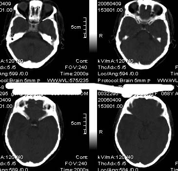

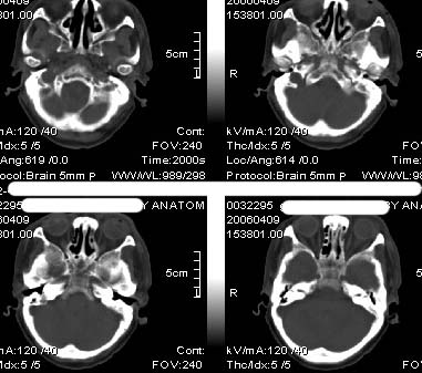

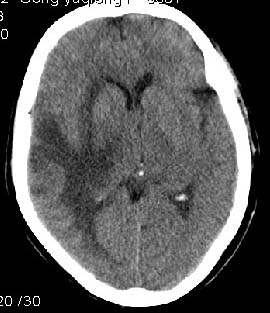

作者: guzhongliangddd    时间: 2006-4-10 01:52
这是昨天强化的,重新调窗宽后的片。
以下为今天下午5毫米局部平扫扫描
作者: renewliu    时间: 2006-4-10 02:17
调整窗宽窗位后及结合增强表现是否要考虑膜瘤
作者: guzhongliangddd    时间: 2006-4-10 02:31
现在应该肯定病灶位于右恻颞叶呈宽基底与右蝶骨大翼相贴,病灶有明显强化,但内部有稍低密度区。通过5毫米的薄扫看蝶骨无增生和破坏。我还是首先考虑是胶质瘤伴瘤周水肿形成。请各位战友继续讨论谢谢!!

作者: ssl1_1    时间: 2006-4-10 06:05
胶质瘤伴瘤周水肿
作者: qinwei260    时间: 2006-4-10 06:10
考虑胶质瘤伴瘤周水肿!
作者: 流星1234    时间: 2006-4-10 06:45
考虑胶质瘤伴瘤周水肿
