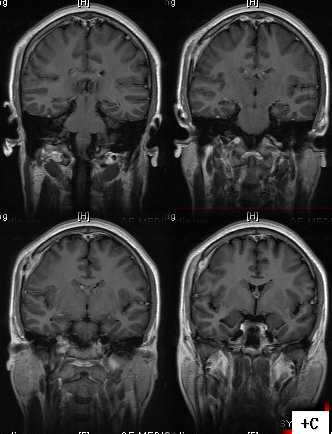

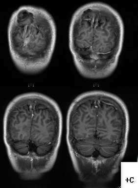

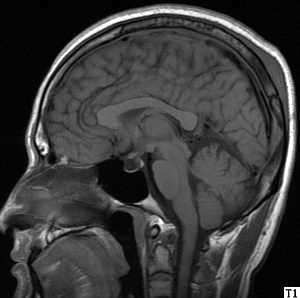

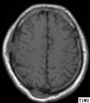

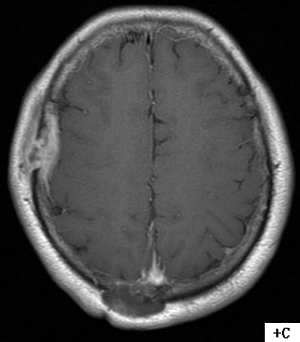

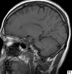

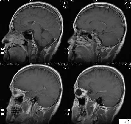

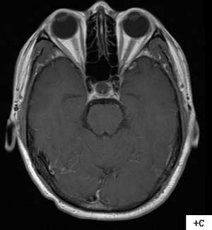

男,31岁。中枢性尿崩症6年,一直药物控制;近段时间偶感觉头昏,余无特殊。

多发嗜酸性肉芽肿考虑。
作者: zhangguowei126    时间: 2006-4-10 03:31
组织细胞增生症x,颅骨破坏,垂体后叶高信号较少,垂体柄增粗。垂体后叶分泌抗利尿激素的功能受破坏,常导致尿崩

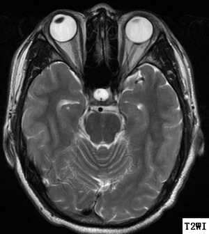

以下是引用zhangguowei126在2006-4-9 19:31:00的发言:[br]组织细胞增生症x,颅骨破坏,垂体后叶高信号较少,垂体柄增粗。垂体后叶分泌抗利尿激素的功能受破坏,常导致尿崩
\"垂体后叶高信号较少,垂体柄增粗\"。看t2wi .......是否可=部分空蝶鞍?

考虑1空泡蝶鞍。2嗜酸性肉芽肿

病史不全。
未除外垂体瘤并颅内多发性转移。

考虑1空泡蝶鞍2多发性转移

空泡蝶鞍,嗜酸性肉芽肿。
