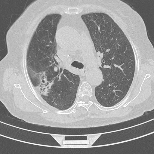

f/76y,主因突然晕到1小时就诊,高血压10年,近期咳嗽数日,无发热及咳血。

双侧侧脑室旁密度减低,脑沟稍增宽,脑内未见其它异常密度灶,中线结构居中。
双上肺内有小斑片状及条索状密度增高影,病灶以右上肺为多,右上肺内有小结节状钙化灶。主动脉壁有片状钙化,冠状动脉有条状钙化。
意见:1脑白质疏松症。2 两上陈旧性肺结核。3、主动脉硬化;
      4、冠状动脉钙化,考虑有冠心病,请结合临床。
作者: sqz-163    时间: 2004-7-4 05:11
两侧脑室周围基本对称的斑片状低密度影,边缘模糊,符合脱髓鞘改变.胸部有肺气肿,肺间质纤维化.右肺上叶后段病灶考虑慢性感染性病变(邻近胸膜增厚、牵拉。纵隔窗第四幅病变内见斑点状钙化灶)。

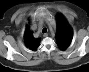

纵隔窗第四幅可见食道病变其见斑点状钙化灶及向内凸起的肿物

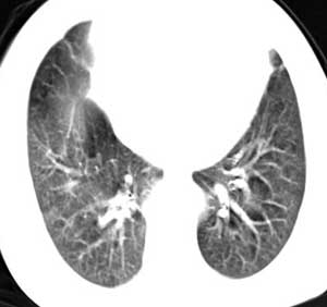

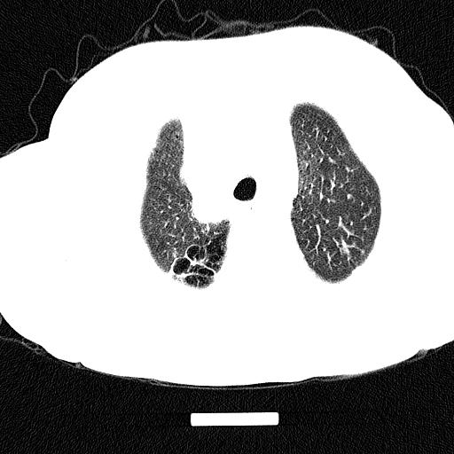

hrct

结核可能性最大。

各位大虾有没有支扩的可能

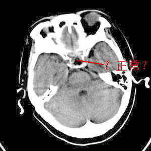

该患者头部ct如大家所说,为两侧基底节多发腔隙性梗塞、脑白质脱髓鞘样变及轻度脑皮质萎缩。并未见明显的占位。鞍上池内的低密度ct值是多少?是伪影?还是?
胸部ct显示:胸廓呈桶状,纹理增多紊乱,肺野透光减低;右肺上叶见斑片状致密影,且密度、大小、形态均不一致,右肺尖尚见有囊性透光影。余肺野见少许散在索条影,胸膜幕状突起。种种表现是一种慢性病变征象。
印象:慢支,肺间质纤维化,胸膜粘连,阻塞性肺气肿;右上肺结核并支扩;冠状动脉硬化,主动脉硬化。
晕厥似乎与影像关系不大。
当然,右肺病灶应做动态跟踪观察,以排除在陈旧结核病灶基础上的新生物可能。

胸部:右上肺陈旧结核灶,肺尖肺大泡,双上肺气肿,右下肺多发粟粒结节,近胸膜下明显,待除外支气管播散型肺结核.[emb18][emb12]

1)右上肺可考虑先天性肺囊肿合并感染。(如果是结核就不是陈旧性,是浸润性)

1  右上肺结核(纤维化病灶为主),
2 多发腔梗。
作者: cndoctor    时间: 2004-7-5 01:55
1.慢性支气管炎合并支气管扩张 2.脑梗塞

[emb6]鞍区低密度,我这样考虑:1、正常改变2、空泡蝶鞍

[emb6] 鞍区低密度,我这样考虑:1、正常改变2、空泡蝶鞍。大家可以探讨一下

右小脑中脚是否有环形病灶?
考虑腺癌伴转移

右基底结多发腔梗 右肺上叶后段陈旧性结核 肺尖肺大疱

1脑部我认为腔隙性脑梗塞[多发]因病灶边界清晰
2肺部支持结核
作者: 一滴水    时间: 2005-4-16 05:58
从病变的生长行为上看属于慢性炎症性病变,结核的可能性好象大一些,简单的方法就是让他治疗后复查!
