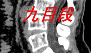

f/60y,腰腿痛就诊。

脊髓中央条状低密度影,回去查书吧。
作者: 阿圣    时间: 2004-7-4 06:14
脊髓空洞症

作者: 南国紫匀    时间: 2004-7-4 06:19
标题: 回复:病例422:脊髓
以下是引用judy160954在2004-7-3 21:56:20的发言:[br]脊髓中央条状低密度影,回去查书吧。
      l3椎体明显向后滑脱,脊膜囊内有条状低密度影。
      此部位以下已没有脊髓,只有马尾神经了,何来脊髓空洞症?
      请大家再分析分析吧!

作者: 旭日晨辉    时间: 2004-7-4 06:34
脊髓空洞症
作者: zq89    时间: 2004-7-4 06:45
中央管食管膜瘤
作者: rjbjl    时间: 2004-7-4 07:46
空洞症。

作者: rjbjl    时间: 2004-7-4 08:01
标题: 回复:病例422:脊髓
以下是引用南国紫匀在2004-7-3 22:19:08的发言:[br][quote]以下是引用judy160954在2004-7-3 21:56:20的发言:[br]脊髓中央条状低密度影,回去查书吧。
[br][br]      l3椎体明显向前滑脱,脊膜囊内有条状低密度影。[br][br]      请大家再分析分析吧![br][/quote]
考虑假性滑脱比较合适!
作者: 曼一拍    时间: 2004-7-4 08:22
成人一般第一腰椎以下已无脊髓,只有马尾。脊髓空洞症是一种慢性进行性疾病,主要病变为脊髓内空洞形成和胶质增生,病变主要在c8和t1水平。故不考虑脊髓空洞症。

作者: 320512    时间: 2004-7-4 15:46
不知ct值是否为脂肪密度,有极少部分正常人髓内可见此脂肪影(本人以前也曾遇到过,搞不明白,后请教了上级医院的专家后得知)
作者: chongsuzhi    时间: 2004-7-4 17:37
嘿嘿嘿,脂肪瘤撒。
作者: liuxin007    时间: 2004-7-4 18:21
同意12楼意见,考虑正常结构。
作者: zhihuixinglwg    时间: 2004-7-4 18:40
[emb6]楼上意见

作者: 听蝉观竹    时间: 2004-7-4 21:32
腰1-2以下平面已没有脊髓,该病例是腰3---骶2,只有马尾神经了,何来脊髓空洞症?
支持南国紫匀的看法。

作者: 听蝉观竹    时间: 2004-7-4 21:59
1, 腰3-4椎体之间滑脱(若其它资料证明没有椎弓根峡部及它附近骨折,即考虑假性滑脱。)
2, 腰3平面以下硬膜囊内条状低密度影,应该是脂肪密度,因为硬膜囊内马尾神经之外就是脑脊液,那么比脑脊液更低密度的只有脂肪, 该脂肪影像位于较正中部位,考虑(1) 正常变异;(2) 圆锥马尾栓系(或称牵拉  tethered cord and thickened filum terminale )  以前者可能性大。
作者: 向医生    时间: 2004-7-4 23:33
标题: 回复:病例422:脊髓
以下是引用听蝉观竹在2004-7-4 13:59:24的发言:[br]1, 腰3-4椎体之间滑脱(若其它资料证明没有椎弓根峡部及它附近骨折,即考虑假性滑脱。)[br]2, 腰3平面以下硬膜囊内条状低密度影,应该是脂肪密度,因为硬膜囊内马尾神经之外就是脑脊液,那么比脑脊液更低密度的只有脂肪, 该脂肪影像位于较正中部位,考虑(1) 正常变异;(2) 圆锥马尾栓系(或称牵拉  tethered cord and thickened filum terminale )  以前者可能性大。
这种解释比较合理.[emb6]

作者: jiajie    时间: 2004-7-5 00:28
1  考虑脊髓空洞症,(怎么知道是脂肪密度?)
2 腰椎有退行性改变。
作者: shaobaofu    时间: 2004-7-5 01:27
此处已是马尾终丝,不应考虑脊髓空洞症,考虑正常变异。
作者: rjbjl    时间: 2004-7-5 01:43
世界之大无奇不有!
一般来说,此部位应无脊髓。
但是就影像表现实在不能猜别的,
1、中央管未闭、脊髓空洞。
2、栓系综合症合并空洞症。
3、鞘膜瘤【第二张图比较象】。
作者: chongyiwi    时间: 2004-7-5 01:53
标题: 回复:病例422:脊髓
以下是引用rjbjl在2004-7-4 17:43:36的发言:[br]世界之大无奇不有![br]一般来说,此部位应无脊髓。[br]但是就影像表现实在不能猜别的,[br]1、中央管未闭、脊髓空洞。[br]2、栓系综合症合并空洞症。[br]3、鞘膜瘤【第二张图比较象】。
99.99%的病人腰1以下都没有脊髓,就这一例例外,你们信不信?
作者: 听蝉观竹    时间: 2004-7-5 03:35
标题: 回复:病例422:脊髓
我又认真的查了解剖书,此段没有脊髓,没有脊髓,又如何能够诊断脊髓空洞?
也许是我错了,但是我觉得必须搞清楚这个问题,因为这是一个基础和概念性的问题,讨论清楚对大家又好处,就像“华枝睾吸虫”与“华枝睾血吸虫”的问题,通过充分讨论和查对资料,问题就清楚了。
我声明一下,不是抬杠,而是认真的讨论纯学术问题,以免造成不必要的误会。
作者: 张颖6606521    时间: 2004-7-5 06:58
终丝脂肪
作者: 91616lyt    时间: 2004-7-5 10:58
到底是脂肪还是其他,作个mri我想会有结果的。就此病例脊髓圆锥和马尾内低密度灶,正好在中央,而且没有显示胸腰椎是否还有延续?不排除脊髓纵裂的可能。希望完善检查!!
作者: jiajie    时间: 2004-7-5 17:40
还有脊髓室管膜囊肿也有可能。

作者: oligotalk    时间: 2004-7-7 05:04
标题: [讨论]
中间点状为终丝,周围为脂肪组织,文献报道人群出现率约为5%(本人粗略统计了一下大概为2%左右),有些学者认为这是正常表现,也有学者认为是终丝脂肪瘤,不知九目段先生怎样理解!
该病人的椎前间隙有较大软组织影,l3椎体滑脱,l3-4椎间隙狭窄,椎体终板完整,是否有l3-4椎间盘炎??
[本贴已被 oligotalk 于 2004-7-6 21:12:35 修改过]
作者: xiaozhuyankai    时间: 2004-7-7 06:16
脂性终丝

作者: ZYX_jmh    时间: 2004-9-15 07:32
标题: 回复:ct422:脊髓
脊髓栓系时该段还是可以有脊髓的,考虑脊髓栓系综合症合并空洞症。

作者: dzctdcq    时间: 2007-12-8 18:28
没见过脊髓空洞症图片,多谢rjbji奉献!
作者: tao772    时间: 2007-12-8 22:10
应该是先天发育的脂类。

作者: zyyzzy    时间: 2007-12-10 07:18
应该叫脂性终丝,很常见的!!
作者: zxczxc    时间: 2007-12-10 17:49
脊髓空洞症
作者: fytian    时间: 2007-12-10 18:09
标题: 回复:ct0422:脊髓
以下是引用南国紫匀在2004-7-3 22:19:00的发言:[br][quote]以下是引用judy160954在2004-7-3 21:56:20的发言:[br]脊髓中央条状低密度影,回去查书吧。
[br][br]      l3椎体明显向后滑脱,脊膜囊内有条状低密度影。[br]      此部位以下已没有脊髓,只有马尾神经了,何来脊髓空洞症?[br]      请大家再分析分析吧![br][br][br]
[本贴已被 南国紫匀 于 2004-7-4 15:28:27 修改过]
[/quote]
终丝脂肪瘤,现在这个病例很多见了.
作者: lipingsan1907    时间: 2011-1-5 19:46
终丝脂肪瘤
