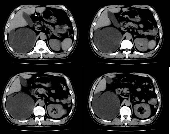

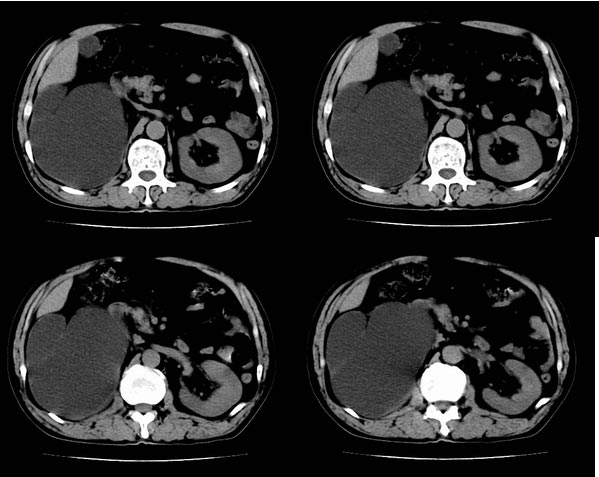

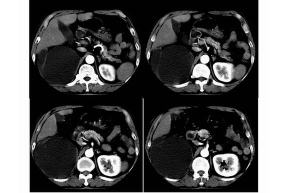

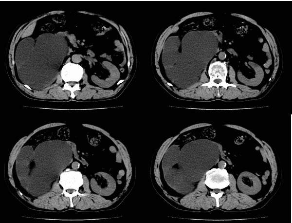

右肾重度积水患者,男性,66岁,曾患肺结核,两年前检查发现右肾轻度积水,但未发现结核灶,单纯本片,能否可确诊“右肾及输尿管结核致右肾积水?”请诸位专家指点。

作者: zhuxinli    时间: 2006-4-11 02:07
只能提示肾和输尿管积水
作者: guzhongliangddd    时间: 2006-4-11 02:14
只能报告有输尿管和肾积水。请楼主结合b超看看.{输尿管在膀胱开口初是否有问题,}
作者: liuyongbinking    时间: 2006-4-11 02:25
肾和输尿管积水,做个ivp看看!
作者: 王小鸭    时间: 2006-4-11 02:28
只能提示肾和输尿管积水,无诊断结核的依据
作者: 相约…梦里    时间: 2006-4-11 02:44
提示肾和输尿管积水
作者: 天天向上    时间: 2006-4-11 02:57
引起积水的原因很多,什么原因还得进一步检查
作者: 龙在野    时间: 2006-4-11 03:09
不能排除泌尿系结核膀胱结核?
作者: gaoxiao    时间: 2006-4-11 03:22
肾盂肾盏积水。
作者: qian    时间: 2006-4-11 03:29
只能提示肾和输尿管积水,无诊断结核的依据。
肾结核的ct征象:
  1、肾脏外形改变:依肾结核的不同病理变化,受累肾脏体积可正常、增大或萎缩。病变早期体积及外形可无改变,当病变进展,可局限性凸出;若出现肾盏肾盂积水时肾脏体积增大且变形;晚期肾弥漫性钙化,自截肾则肾影缩小、变形。
  2、肾功能改变:ct增强扫描可了解肾脏的排泄功能,早期病变范围较局限,肾功能可不受影响。随着病变进展,受累部分肾功能可丧失,增强扫描后强化不明显或不强化,而正常肾脏功能正常,晚期肾功能可严重破坏为无功能性肾。
  3、肾实质内低密度灶:为肾实质内结核球灶或纤维花、瘢痕,若干酪样坏死物质液化后排入肾盏,则形成空洞。
  4、肾实质内单发或多发囊状低密度区:一般围绕肾盂排列,ct值为0-30hu不等,为扩张之肾盏所致,肾盂无扩张;若ct值为0-10hu左右,为肾盏积液或积脓;若ct值为10-30hu,为干酪样坏死物质。
  5、肾皮质变薄:可局限在受累的肾盏区域或整个肾皮质均匀性变薄,但仍可有一定程度强化。
  6、钙化:50%肾结核可见钙化,可呈不规则点、斑片或弧形钙化斑,为坏死空洞壁上的钙质沉积所致;或呈叶状分部,为干酪坏死病灶钙质沉积;也可出现在肾集合系统如肾盂、肾盏内,若肾弥漫性钙化称为“自截肾”。
  7、肾盏、肾盂管壁增厚、狭窄,并有不同程度的肾盂积水:管壁增厚是肾结核较为特征性的征象,肾积水的形式取决于狭窄的部位,可呈局限性肾盏扩张,或肾盏积水而肾盂不扩张,以及肾盂、肾盏均扩张。
  8、肾周侵犯:如肾周积脓或包膜下脓肿,表现为肾周脂肪囊变形,或在肾周围有不规则液性密度或软组织密度影,严重者可形成瘘道。
  肾结核最常见ct表现为肾盏扩张(88%),肾实质内瘢痕(80%)和钙化(37%),钙化和狭窄是肾结核较为特征表现。
作者: 开心果97    时间: 2006-4-11 03:37
提示输尿管和肾积水,可做b超看看!
作者: qinwei260    时间: 2006-4-11 03:58
提示肾和输尿管积水,无诊断结核的依据 !
作者: renewliu    时间: 2006-4-11 04:08
考虑右肾重度积水
不考虑肾结核
其重度积水的原因主要为输尿管的结石,炎症,肿瘤等.
建议逆行尿路造影明确诊断.
作者: 张耀森    时间: 2006-4-11 04:08
应该往下继续做,也许会找到梗阻的明确原因。
作者: 光线    时间: 2006-4-11 04:24
同意积水
作者: 孙医生    时间: 2006-4-11 04:48
不考虑肾结核
肾积水 输尿管积水  原因不明
作者: yunhong    时间: 2006-4-11 05:02
重度肾积水、输尿管扩张,梗阻原因在下方,还要扫下腹部和盆腔寻找梗阻原因。
作者: xinhai18    时间: 2006-4-11 05:11
单纯依靠本片无法诊断为肾结核,只能提示肾,输尿管积水
作者: 流星1234    时间: 2006-4-11 05:34
只能提示肾积水,请继续下扫或b超检查.
作者: fumaogui    时间: 2006-4-11 05:51
右肾重度积水。把输尿管扫完找一下梗阻的原因。
作者: dyqCT    时间: 2006-4-11 06:11
只能报告有输尿管和巨大肾积水(囊状无功能肾)。请楼主结合b超或扫描盆腔看看.{输尿管在膀胱开口初是否有问题,}
作者: wangfeiok    时间: 2006-4-11 06:19
提示右肾重读度积水,原因不能明确,应继续往下扫描.
作者: lushijun    时间: 2006-4-11 07:24
同意积水
作者: 鱼骨头    时间: 2006-4-11 07:33
肾积液和肾积水....
作者: x-man    时间: 2006-4-11 08:06
建议继续往下扫,找原因.
作者: lkc8963    时间: 2006-4-11 08:11
无结核诊断依据,继续往下扫,qian战友说得很好。
作者: jiangjing    时间: 2006-4-11 08:12
提示肾和输尿管积水,无诊断结核的确切依据。继续向下扫描,寻找梗阻部位及原因。
作者: qslin1209    时间: 2006-4-11 16:46
支持楼上意见,分析很透彻
作者: 乡医    时间: 2006-4-12 01:21
寻找梗阻部位及原因,重点观察输尿管及入口表现,如此严重的梗阻积水,一般对侧也会受累的。可以用多种方法证实是不是结核性的。
作者: ssl1_1    时间: 2006-4-12 03:16
肾和输尿管积水
