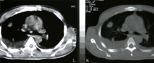

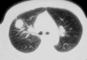

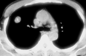

患者:男,糖尿病14年,三月17日,大量胸水(右),肝脓肿,四月十一日,复查,胸水消失,期间一直抗结核抗炎治疗,请大家看看是否可以排除恶性病变,外院拟肺癌,谢谢,病灶中心部位ct值+37hu,请大家讨论,
三月十七日片如下:
四月11日片如下:
病灶中心部位ct值+37hu,中心部位为光标,

作者: zhuxinli    时间: 2006-4-11 19:42
标题: 回复:[原创]请大家看看,是什么样的肺部病变
病灶外可见细毛刺并见胸膜粘连带,但胸膜不厚,左肺见一结节.病灶周围未干净,虽然病灶内可见钙化.但钙化不是结核专利,我首先考虑周围性肺癌,肺癌胸水可以反复,这可能和抗捞治疗无关.再者糖尿病合并结合大都有肺内播散,所以首先考虑肺癌肺内转移,结核可能性小
作者: 过江龙    时间: 2006-4-11 19:49
标题: 讨论
1、图象质量较差
2、考虑为周围型肺癌的依据:边缘不光滑有细毛刺、分叶、胸膜凹陷征(v字形)
3、从纵隔窗看,该病灶好像增长的很快;胸水吸收的快。以上不支持肿瘤,是否为结核?
4、病灶内的白点不是钙化而是光标“1”。
[本贴已被 过江龙 于 2006-4-13 9:47:50 修改过]

病灶外可见细毛刺并见胸膜粘连带,但胸膜不厚,虽然病灶内可见钙化.但钙化不是结核专利,我首先考虑周围性肺癌。,结核放第二位。
作者: kbzyycm    时间: 2006-4-11 20:37
考虑周围性肺癌。,结核放第二位。

楼住为什么不把资料发完整?关于肺内孤立性结节的诊断与鉴别诊断是个难题,观察点无非是病灶本身的情况、病灶周围情况以及强化情况。就本病例而言肺内孤立肿块,中央钙化,病灶有分叶,短毛刺,胸膜牵拉征,胸腔积液,纵隔内有肿大淋巴结,左肺小结节。上述征象在结核球、周围型肺癌都可以出现,根据这些征象怎么可以肯定诊断?如果没有强化片我们想观察其他肺叶是不是有结核灶、转移灶以及其他有利与鉴别的征象。根据抗炎抗痨治疗后胸腔积液消失   首先考虑肺结核。周围性肺癌不能除外(肝脓肿导致胸腔积液完全可以消失)。

首先感谢13楼老师的观点,此病人于2月份发病,平时未做过如胸片等检查,发病时发先肝右后叶近肝肾隐窝处病变,增强及超声支持肝脓肿诊断,做抗严治疗效果欠佳,,就我本人的看发隔顶部的病变常可以出现胸水,所以胸水形成原因是否可以排除是由肝脓肿造成?此患者出现胸水后到上极医院行胸水检查,未见癌细胞,其他生化免疫学检查均排除癌变情况,但未能定论是否属于恶性肿瘤,本次ct平扫后,本人当时未做肯定恶性的诊断,理由有:病灶有浅分叶,毛刺不太明显,这与老师看发一致,恶性及结核球都可以出现,病灶大小一致,无进展,先病人一般状况与以前相比明显好转,精神好,病人胸部目前只有轻微感觉痛,胸水完全消失,左肺野结节无变化,纵隔无肿大淋结,(有些战友认为有淋巴结本人看不出),就本人拙见,病人支持结核球诊断,此病人我会密切随访,直至最后结果,谢谢大家希望大家继续讨论,乡下医院,图象质量差点,大家将就着看看,病人思想负担很重,我发此并列,也是希望大家能给个一致的看法,供病人及家属参考,再次感谢大家!!!!!!!!!

但从图像看,该病例肺内孤立结节灶,有细毛刺,胸膜凹陷征,中心高密度影为光标,不是钙化,考虑周围型肺癌,胸水可能系肝脓肿所致。

各位同仁.用一元论解释不了.为什么不用二元论解释.首先右侧胸腔积液消失得很快,结合有肝脓肿病,考虑是炎症的反应性引起的.结核性胸水在没有抽的情况下是不会那么快消失的.再次是右肺上叶前的结节考虑外周肺癌.胸腔积水与结节是没关系的.至于结核的诊断我们造成要慎之又慎.就是考虑结核,也要先抗炎治疗一周后复查.我说的就这么多.

以下是引用zhuming943066在2006-7-13 17:44:00的发言:[br]此病人因为抗结核后,身体恢复很好,在外院手术:结核![br] [br]  我接到结果汗颜[br][br][br]
