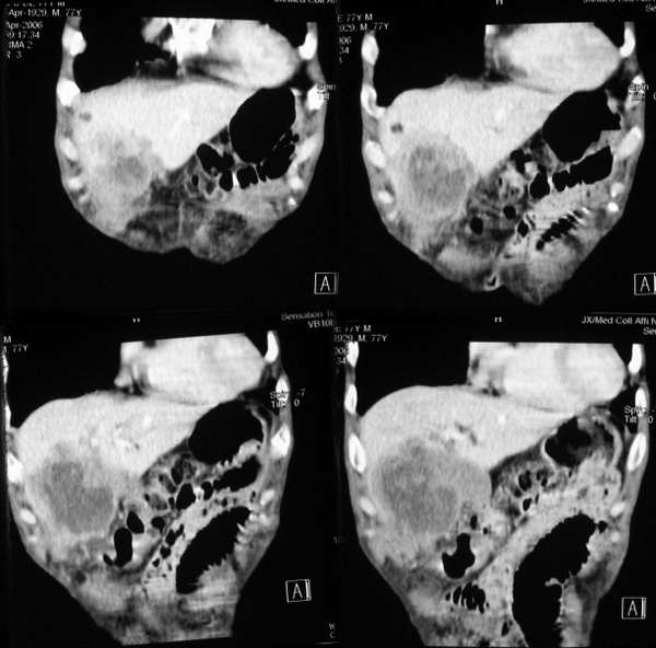

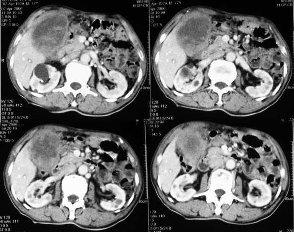

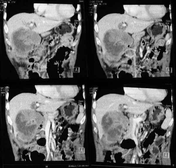

男性,77岁,右上腹胀痛5天,行b超检查提示肝脏占位。住院检查,区触压痛,肝功能无异常,无黄胆。上传ct增强片,恳请各位站友讨论

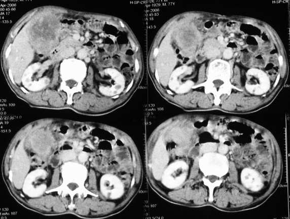

该病例恶性病变是可以肯定的,发到网站主要是看看病灶是来自肝脏,还是胆囊?请各位老师发表意见,谢谢!
作者: 123789    时间: 2006-4-13 01:46
胆囊癌侵犯肝脏。
作者: 乡医    时间: 2006-4-13 01:57

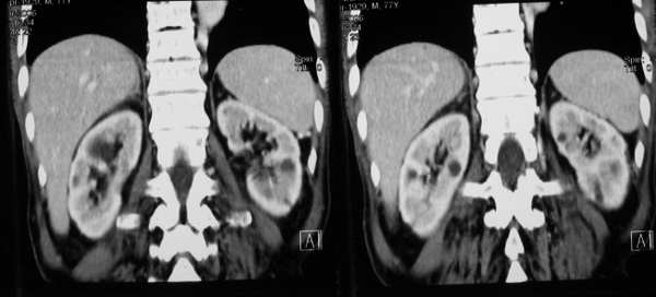

病变源于胆囊,侵袭肝脏,并发感染可能。右肾上极、肝右叶囊肿。
作者: duguo    时间: 2006-4-13 02:01
胆囊癌。
作者: 卜一    时间: 2006-4-13 02:18
肝右叶巨大低密度影,密度不均,占位效应明显,其内见少许含气影,增强轻度强化,但肝内血管只是受压移位,并没有受累,向下与结肠关系密切,腔静脉前方软组织影(应考虑肿大淋巴结)。综合上述影象特点应考虑为结肠癌浸润周边组织所致。
作者: yemin92007    时间: 2006-4-13 02:42
肝门巨大低密度影,密度不均,占位效应明显;灶周可见扩张胆管影;增强边缘轻度强化,但肝内血管受压移位,恶性占位没的说,猜一个:肝门部胆管癌?
作者: qian    时间: 2006-4-13 02:59
支持胆囊癌侵犯肝脏。
作者: 王小鸭    时间: 2006-4-13 03:01
胆囊癌侵犯肝脏可能
作者: usa911go    时间: 2006-4-13 03:14
标题: 回复:ct病例讨论
以下是引用王小鸭在2006-4-12 19:01:00的发言:[br]胆囊癌侵犯肝脏可能
作者: chenzhigong1    时间: 2006-4-13 03:38
胆囊癌侵犯肝脏可能,双侧肾实质转移
作者: 不解    时间: 2006-4-13 04:39
胆囊腺鳞癌伴肝脏侵犯可能性大。
作者: hongsheng    时间: 2006-4-13 04:40
胆囊癌并转移
作者: drzhang8888    时间: 2006-4-13 05:11
病变源于胆囊,侵袭肝脏,并发感染可能
作者: 同    时间: 2006-4-13 05:36
胆囊癌侵犯肝脏 右肾囊肿
作者: 山野樵夫    时间: 2006-4-13 05:39
支持胆囊癌侵犯肝脏
作者: dyqCT    时间: 2006-4-13 05:42
支持胆囊癌侵犯肝脏。右肾囊肿。
作者: 拾荒者    时间: 2006-4-13 05:49
胆囊窝处示巨大囊实性不均匀占位,与肝实质分界不清,内见气体密度影,实质部分轻度强化,周围血管有受压征象;肝左叶内侧段及右肾上极前缘见囊性低密度影,边缘锐利,边缘部分有强化,内部无强化。
考虑胆囊癌浸润肝脏,肝、肾囊肿。
作者: guzhongliangddd    时间: 2006-4-13 06:10
标题: 回复:ct病例讨论
作者: 牟言科    时间: 2006-4-13 07:36
标题: ct3187:ct病例讨论

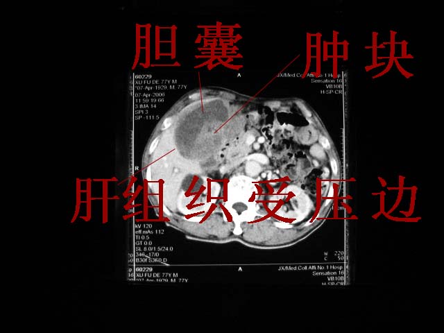

ct所见:肝门及胆囊窝区示巨大囊实性密度区,边界不清晰,邻近肝脏示受部分侵犯及受压变形,增强后病变示不均质强化,中心密度略低,内示气体显示(!),部分边界示有增厚且不规则的“边壁”显示,门静脉显示变形及移位,肝内胆管略扩张,胰腺大小及密度未见异常。肝脏左叶内侧段及双侧肾脏示多个结节样水样密度区,边界清晰。
诊断:1、符合胆囊癌并肝脏受侵犯影像表现,黄色肉芽肿性胆囊炎待排。
        2、肝脏及肾脏囊肿。
依据:病变以胆囊区为主向周围侵犯、胆囊的下壁病变及向下延伸的范围比累及肝脏的范围更多、无门静脉癌栓、胆囊增大等、强化方式等均提示病变非来自肝脏;特别要提示一点,要想到黄色肉芽肿性胆囊炎的可能,后者尽管非常少见,但是,其在临床和影像表现方面均难于和胆囊癌相区别,ct表现为胆囊区软组织肿块,胆囊壁增厚并不规则,肝胆交界面不清,胆囊内可以有结石,术前多诊断胆囊癌。
