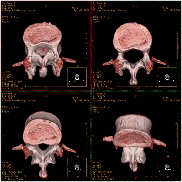

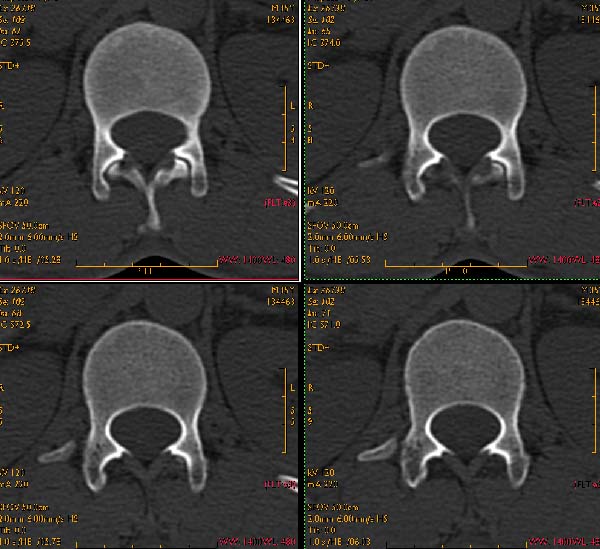

患者,男,35岁。腰部被打伤后疼痛明显,来就诊。
x光片:腰1双侧横突可疑骨折,肠气干扰多,建议ct进一步检查。
下图为5mm腰1层面:
下图为2mm腰1层面:

作者: wangzhanshuang    时间: 2006-4-13 22:47
双侧横突骨折啊

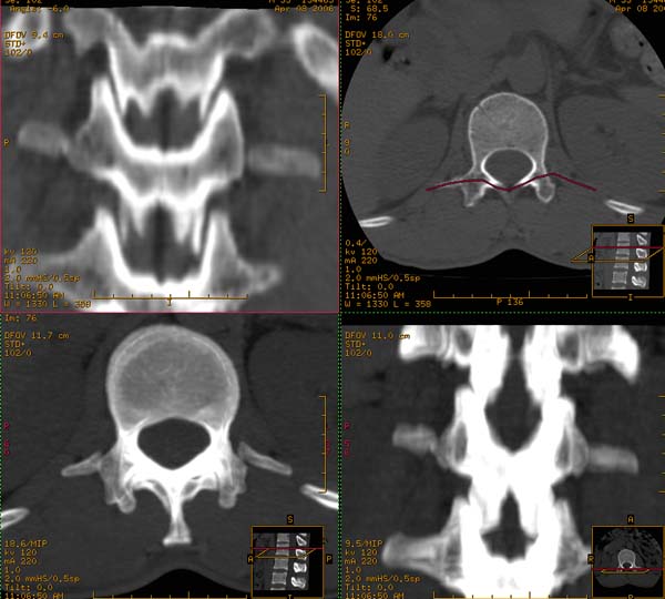

作者: huhong1111111    时间: 2006-4-13 22:49
横突发育小.l1.t12化.有肋骨形成
作者: 山茱萸    时间: 2006-4-13 23:00
l1胸化,双侧浮肋?
作者: 山野樵夫    时间: 2006-4-13 23:22
支持3楼
作者: lushijun    时间: 2006-4-13 23:35
好像是腰肋
作者: zhangkening    时间: 2006-4-13 23:56
同意3楼
作者: dyqct    时间: 2006-4-14 00:15
支持3楼意见。
作者: zengweiliang197    时间: 2006-4-14 00:32
支持3楼意见
作者: tsxhfsk    时间: 2006-4-14 03:47
腰肋
作者: 国王    时间: 2006-4-14 04:36
双侧横突骨折
作者: yshlx    时间: 2006-4-14 07:40
应是腰肋,l5骶化。

作者: jiangjing    时间: 2006-4-15 01:18
腰一椎胸化,未见横突骨折征
作者: zhangzhou    时间: 2006-4-15 03:50
未见骨折征象
作者: wxy7406    时间: 2006-4-15 04:31
还是应该考虑双侧横突骨折,如果是考虑是双侧肋骨,那么横突哪去了?
作者: ssl1_1    时间: 2006-4-15 04:41
腰肋

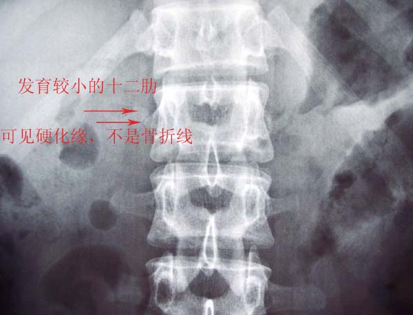

作者: zrs    时间: 2006-4-15 04:50
标题: 回复:ct3196:腰部外伤的平片及ct片
本例有移行椎,腰椎骶化,十二胸椎趋于腰化,十二肋发育较小而误为骨折。
[本贴已被 zrs 于 2006-4-14 21:01:30 修改过]
作者: 卜一    时间: 2006-4-15 05:02
支持3楼意见,腰痛原因是否是浮肋骨折?
作者: 拾荒者    时间: 2006-4-15 05:14
同意19楼分析,该病例为腰肋并左侧肋椎关节半脱位。
作者: 叶盟    时间: 2006-4-15 05:44
以前也见过一个差不多的病历,那个病人也就是被丈夫踹了一脚,局部也没有压痛,也不能诊断骨折啊/
这个也不像是骨折
作者: 光线    时间: 2006-4-15 07:18
图像太漂亮了。
作者: 我爱硬像    时间: 2006-4-15 07:24
应该考虑腰肋
作者: gzayhsj    时间: 2006-4-15 08:34
支持“腰肋”的诊断
作者: hao1234    时间: 2006-4-16 00:24
支持腰肋诊断!
作者: Bobytin    时间: 2006-4-16 00:56
横突发育小.l1.t12化.有肋骨形成,第3腰椎右侧横突骨折
作者: jiajialewz    时间: 2006-4-16 02:12
呵呵 小肋骨么 不是骨折啊!
作者: 欧阳双全    时间: 2006-4-16 04:12
骶1腰化腰1两侧横突骨质
作者: shibing    时间: 2015-6-8 08:55
腰肋
