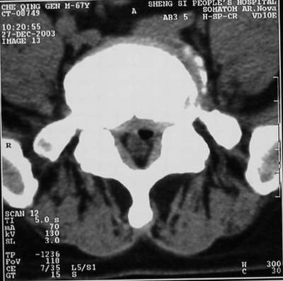

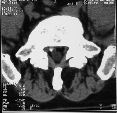

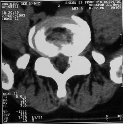

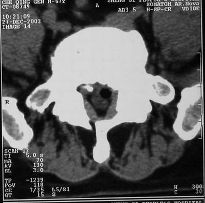

该病人因腰痛作腰椎间盘ct检查。片中所示l5/s1椎间盘向周缘膨出并伴变性。但椎管内的低密度影较难解释,位于椎管内,硬脊膜囊左前方,跟椎间盘似乎没有什么关系,测ct值为-400hu左右,病人没有局部手术和穿刺史。请教各位,这种征象应考虑什么??/等待[emb5]

病人是腰椎椎体、椎小关节及椎间盘退行性改变,且椎间盘内见真空现象,为组织内细胞分解的以氮气为主的气体,其主要是缓解因椎间盘退变、破坏、突出等形成的变薄、缺失而造成的压力不均,是椎间盘蜕变的生理反应,它同样可以象椎间盘一样通过破裂的纤维环,到达椎管内,形成积气型椎间盘突出,同样会和一般的椎间盘突出一样产生症状,这种气体因是其自身产生而且不断分解,很难吸收。如果你看一些这方面的文献和书籍,它的形成机制会有很多说法,名称也较多,其实是一回事。

关于该病例气体出现的机制,楼上朋友已经讲的较详细了, 但是我们最近碰到一例:ct平扫表现为椎体边缘骨质结构模糊,椎间盘向周围膨隆伴其内及椎间盘周围和椎管硬膜囊前侧方积气;增强扫描证实其为\"椎间盘及硬膜囊周围化脓性炎症\",所以遇到此类情况要多方面考虑才能做到正确诊断。
